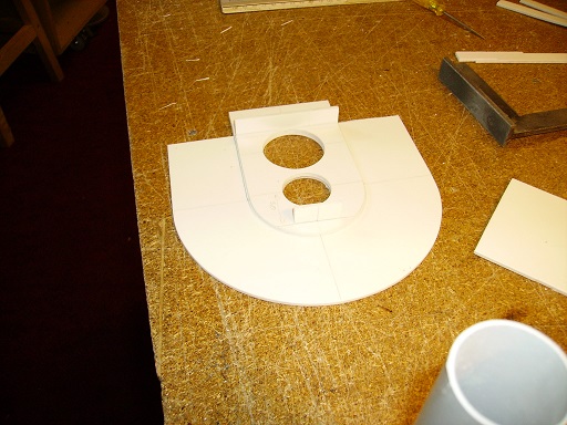

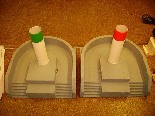

Zuerst wurden die Einzelteile der Fundamente ausgeschnitten und verleimt.
Molenfeur_Plansatz_ca_1zu30.pdf
Nun wurde den Treppen gebaut. Dazu wurden zuerst einzelne Stufen erstellt die dann zu einer Treppe verklebt wurde.

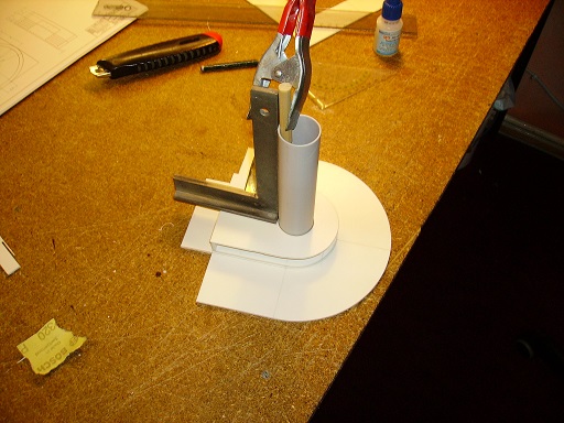

Nun wurde das Fundament mit den Stufen auf die Grundplatte geklebt und die Seitenwand des oberen Podests mit Sekundenkleber verklebt.
Im übrigen sind fast alle Klebungen mit Sekundenkleber ausgeführt, nur der Turm wurde mit Stabilit Express geklebt.
Bevor nun die äußere Seitenwand montiert wird, habe ich erst noch einen Steigbügel in die Seitenwand des oberen Sockels angebracht, jedoch erst mal nur gesteckt, so lässt sich der Bügel zum einfachen Lackieren abnehmen.

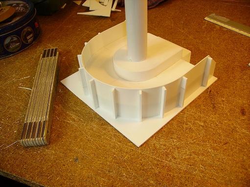

Nun ging es mit der Seitenwand los.

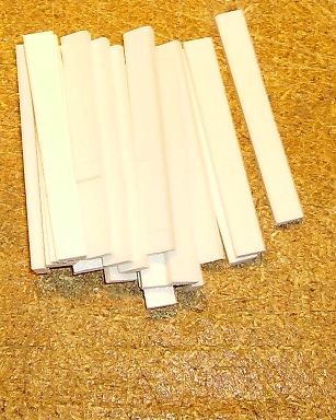

Zu erst wurde die innere Fläche an dem Fundament geklebt. Dann schnitt ich einige Streifen zurecht, die anschließend senkrecht an die Innenfläche geklebt wurden. Auch die Oberseite der Wand wurde bereits ausgesägt, angepasst und aufgeklebt.
Nach dem nun auch die äußere Seitenfläche verklebt wurde und alles gespachtelt und geschliffen war, wurde das Fundament lackiert. Da ich eine Beton-Optik erreichen wollte habe ich graue Farbe mit Sand gemischt und mit einem alten Pinsel auf-getupft. Zum Schluss wurde noch mal mit "normaler" Farbe alles überstrichen.

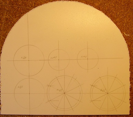

Anschließend ging es mit den oberen Teil des Turms weiter, so entstand die Plattform mit den Lampensockel. Die Plattform besteht aus drei runden Scheiben. Die unterste Scheibe ist so groß, dass sie in dem Rohr des Turms greift.
Auch die Bohrungen für das Geländer wurden bereits eingebracht.

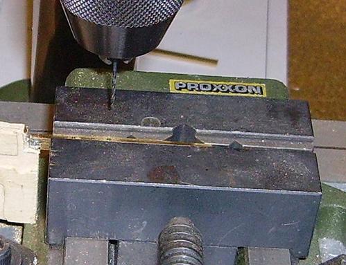

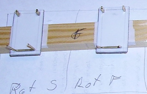

Die Seitenwangen der Leiter wurden erst als Paket zusammen-gelötet um dann die lösche für die Sprossen bohren zu können. Zuerst mit einen Zentrier-Bohrer anbohren und dann mit einem 1mm Bohrer das Loch bohren (ich hatte leider kein 1mm Bohr-Nuten-Fräser zur Hand).
Nun wurde das Paket wieder entlötet und die Sprossen eingelötet.
Dann wurde 1mm x 2mm Messing Flach-Profiel in Ringe gebogen, je Leiter drei Stück, und an die Leiter gelötet, der dritte Ring muss jedoch noch warten, da dieser keinen Kontakt zur Leiter hat und nur mit den Längsverstrebungen des Schutzkorbes gehalten wird. Deswegen wurde diese auch mit Hilfe von selbst gebauten Lehren erst einmal angelötet.
Nachdem die Längsverstrebungen an ihren Platz waren konnte der dritte Ring angelötet werden. Zum Schluss der Lötorgie wurden dann noch am unteren Leiterende die Abstandshalter angelötet, diese sind noch länger als benötigt und werden erst bei der Montage angepasst.

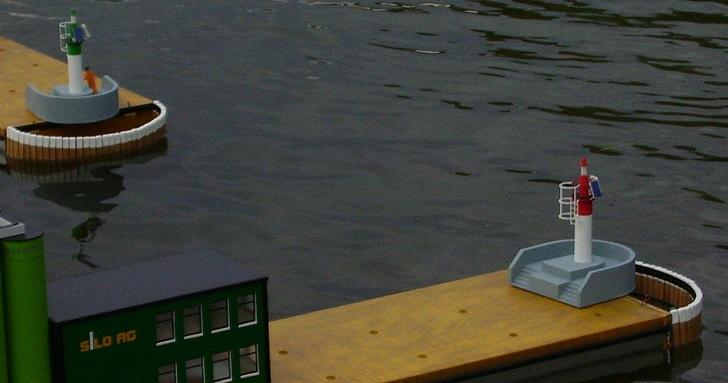

Damit ist der Bau der Molenfeuer abgeschlossen. Am Sonntag werden diese eingeweiht und dann gibt es Bilder von den Molenfeuer auf der Hafenanlage.
