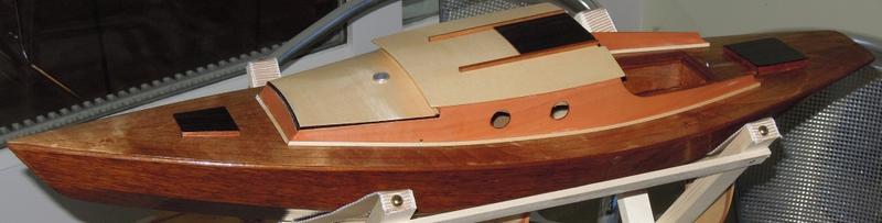

Hier ein Bild meiner "Stick and Glue" Dulcibella im Bau. Balsarumpf mit Eichenfurnier, nur zwei Spanten drin (Nr. 4 und Nr. 8). Der Aufbau aus Birnbaumholz, das Dach aus Ahorn und die Luken aus Makassar, also Ebenholz.

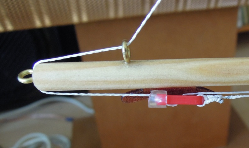

Ich finde übrigens Klemmschieber nur geeignet, wenn sie dauernd auf Zug sind. Sonst können sie verrutschen.
Was ich dagegen mache: ich fädle ein kurzes Stück Silikonschlauch auf, welches ich über den Klemmschieber schiebe um ihn zu sichern. Zum Verstellen schiebe ich das Silikonschläuchlein weg.

Du hast recht, Klemmschieber funktionieren nur unter Zug 100%ig.
Trotzdem reicht insbesondere bei den von mir selbst angefertigten Schiebern aus Holz die Reibung in den etwas "faserigen" Löchern meist aus, dass sich auch im losen Zustand nichts verschiebt.
Der Nachteil der Holz-Klemm-Schieber: wenn sie feucht werden können sie brechen - und dann klemmt nix mehr...
Meine Abhilfe bisher: die Schieber aus 1,5-mm-Sperrhozstreifen zu fertigen, das hält auch der Feuchtigkeit länger stand als Kaffee-Rührstäbchen
Jetzt noch zusätzlich die Idee mit dem Silikonschlauch finde ich perfekt.
Hält besser und schütz zusätzlich noch vor Spritzwasser - GENIAL

SEEEEEEHHHR SCHÖÖÖÖN
Weiter so!
Der Holzmix gefällt mihr sehr gut - da ist meine Version - Rumpf, Aufbau, Luken, Pinne, alles aus Mahagoni-Sperrholz fast schon einfallslos.
Ich kann höchstens noch mit der Form des Aufbaus "punkten".
"Punkten" aber bitte nicht im Sinne von "besser" verstehen - mir gefällt einfach, dass trotz gleichem Bauplan jedes Modell ein Unikat ist - ganz egal wo jeder von uns seine besonderen Ideen einfließen läßt...

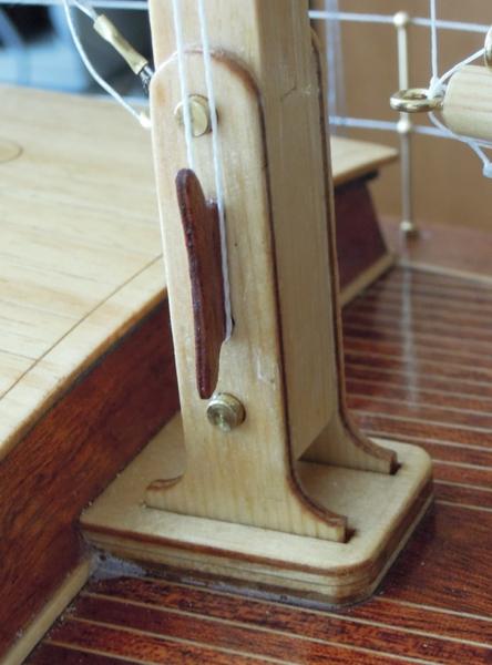

Du hast auf dem abgebildeten Boot eindeutig den besseren Mastfuss als die Alurohr-Variante.
So ist es auch bei der Bella von Aeronaut gelöst, das lässt sich besser Trimmen und eine Fehlmontage ist auch ausgeschlossen.
Ich füge ein Bild eines (hässlichen roten, gibt's auch in blau oder grün, unverständliche Farbwahl) Aeronaut Klemmschiebers mit Silikonschlauch-Fixierung bei.
Und ein Bild des Mastfusses meiner Bella.
