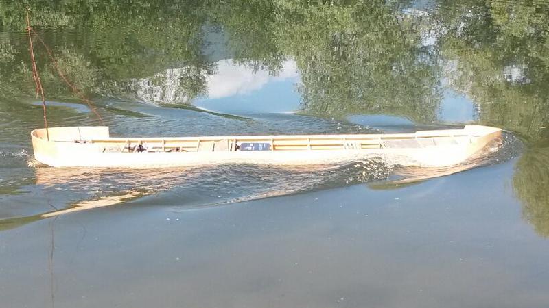

Der Rumpf wurde geharzt und mit Glasfasergewebe bezogen. Auch innen wurde das Schiff abgedichtet, falls mal Wasser rein tropft.
Und siehe da! Es schwimmt! mit 26 kg Sand drinnen.

Also erstmals zum Querstrahlruder: Ja, das mit dem Regler habe ich mir auch schon überlegt, ABER: erstens war es ein Test, zum schauen ob es genug stark ist. (ich habe eines genommen, welches kleiner ist als Xoffs), und zweitens weiss ich nicht ob das gescheit ist, den Empfänger mit 2 facher Stromversorgung zu füttern... oder ob sich dann beide Regler irgendwie beeinflussen. Sagt's mir, wenn das keine Probleme macht.
Nun das erfreuliche, sie fährt, und nun das enttäuschende, aber nicht in dem See den ich eigentlich befahren wollte. Da sind die Wellen zu kurz und hoch, jedes mal flutet es mir den Rumpf.
Naja, auf einem anderen Teich funktionierte alles dann super. Ausser dir Bugwelle, jetzt flutet diese das Schiff. Aber egal, so schnell schaut sowieso nicht gut aus. Alles in allem kann ich sagen, die Komponenten passen und jetzt kann ich anfangen, den einbau Fix zu machen.
