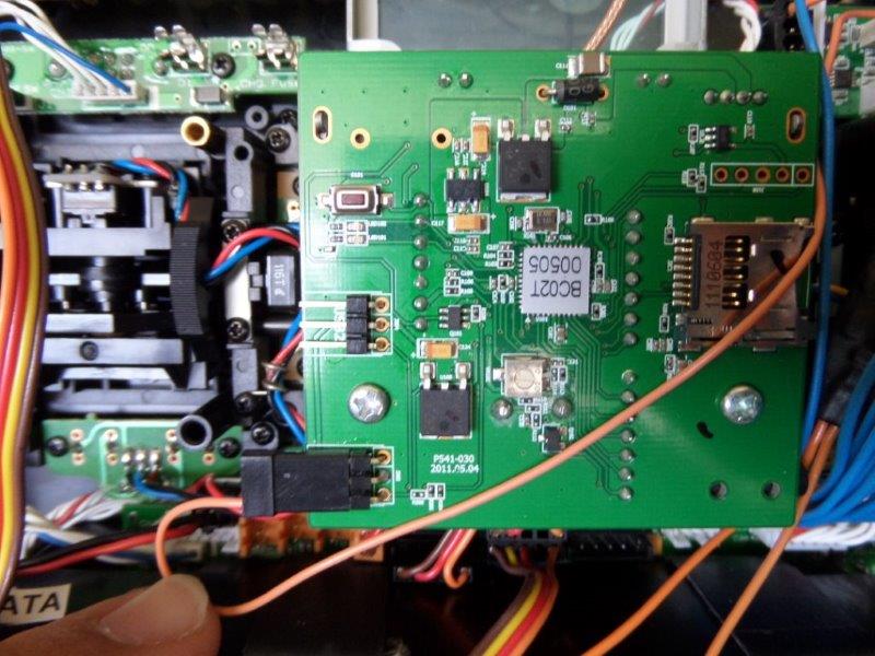

Der Steckplatz ( Bild von Marc):
http://www.schiffsmodell.net/attachm...4&d=1322404898
ist bei mir durch das Kabel 33304 belegt, dies geht zum HOTT-Modul.
Michael

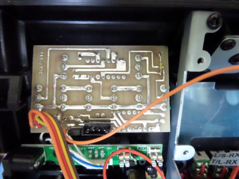

Für Hinweise die zur Ergreifung des richtigen Pins wird ein großes Lob ausgesprochen. Zur Sicherheit füge ich noch mal ein Bild des Kabels bei, da ich es ja für den Weg zu Conrad eh ausgebaut hatte.

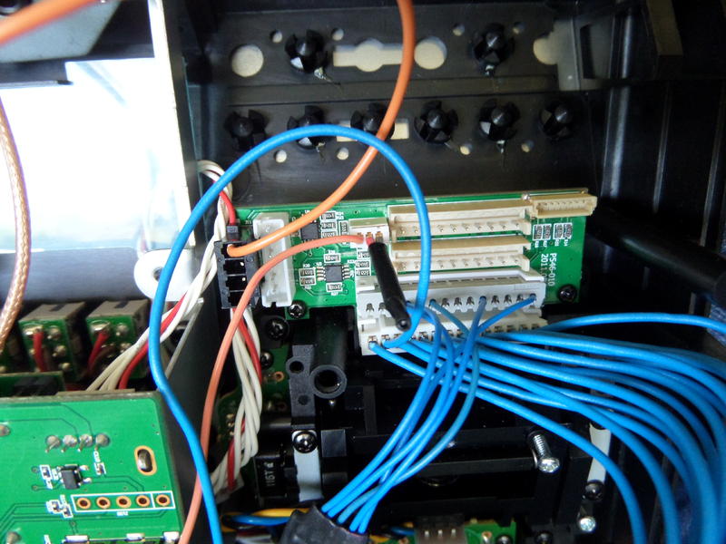

meine beiden Fotos zeigen jeweils das Kabel 33304 (war beim Kauf dabei), einmal Stecker in Großaufnahme und einmal das Kabel.
Anlöten? Die Buchse hat ja keinen freien Platz mehr da der Stecker vom 33304 die gesamte Buchse ausfüllt (siehe auch Boerni). Deswegen war ja meine Idee das zusätzliche Kabel in den abgebildeten Stecker zu integrieren. An den belegten Kabeln sieht man einen Metallpin, die freien Positionen haben diesen Pin nicht. Welcher passt dafür?
Michael

Kabel lötet man auch üblicherweise von unten auf die Leiterplatte. Da ist es egal, ob oben ein Stecker drin steckt.

so ich habe nun mal mit dem Stecker experimentiert. Nautic Modul in CH7 gesteckt und Sync-Kabel (orange) an Position 7 ( siehe auch Bilder weiter unten) einmal mit Telemetrie und einmal ohne. Leider hat das Nauticmodul nie reagiert.
Auch ist das zittern in der Servoübersicht nicht vorhanden.
Im Telemetriemenü habe ich den Kanal 07 zugeordnet, sorry da bewegt sich nichts.
