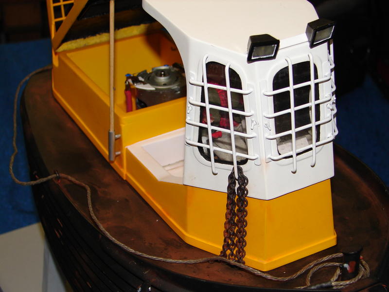

ich glaube schon mal etwas gepostet zu haben über altern meines Sidewinders.
Dazu verwende ich Malerkreide(z. B. Marke Rembrand), die gibt es in jedem Bastel- oder Künstlergeschäft. Läßt sich sehr leicht von Hand oder mit einem kleinen Schwamm auftragen, verwischen oder Linien artig anbringen. Vorteil ist, wenns nix wird wieder abwischen, geht beim Lackieren nicht. Im Wasser sieht es aus wie nasser Rost, bleibt aber dran.
Ausserdem kann man jederzeit nachbehandeln oder ändern wie beim Schminken
der Frauen.:p

dann will ich auch mal meinen Rost dazu tun :mrgreen:
in sachen Rost bei der Smit Bronco, auf der Heckrolle ist es einfach nur Acyrlfarbe aus der Tube mit den Finger aufgetragen durch die Eigenfarbe des Kupfer hat es sich so optisch vermischt.
Der Rost an Deck wurde mit Pikmentpulver im farbton Eisenoxidrot dargestellt,
etwas auf den Finger und auf Deck verrieben.
Zum schluss mit Matten Klarlack versiegelt zum schutz gegen Wasser.
Ich habe mal einen Modellbaukollegen kennen gelehrt auf einem Treffen der hatte seine Smit Nederland gealtert die absolut super aussah.
Er hat uns auch einige Tips gegeben zb. Rostspuren an den Fenstern immer nach unten , er hat aber auch Jahre lang Panzer gemacht die Jungs haben es echt drauf.
