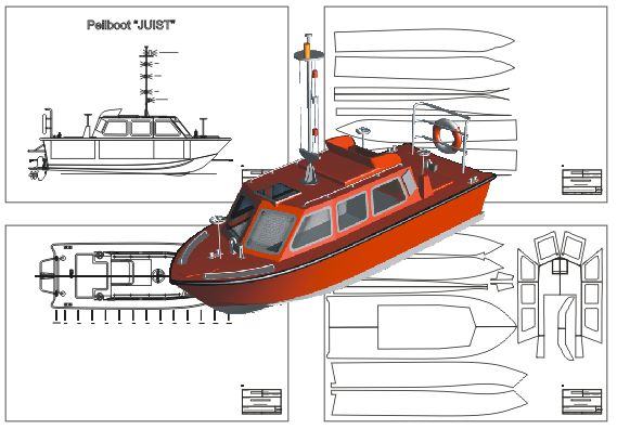

Ich selber habe mich besonders mit dem Beiboot beschäftigt, dafür einen Bauplan gezeichnet und im vorigen Jahr einen passenden Z-Antrieb entwickelt (Vorbildgetreu mit Winkelgetrieben, Lenk- und Trimmfunktion im Maßstab 1:25). Läuft aber erstmal nur in einer ähnlich großen Frauscher Yacht zur Probe.

Den Bauplan kannst Du bei mir erwerben. Allerdings erst wenn er fertig ist - vor allem die Spantkonstruktion für 1:25 braucht noch etwas Zuwendung.

Den Plan des Beibootes Möwe (oder Juist) habe ich mit allen feinen Details fertig.

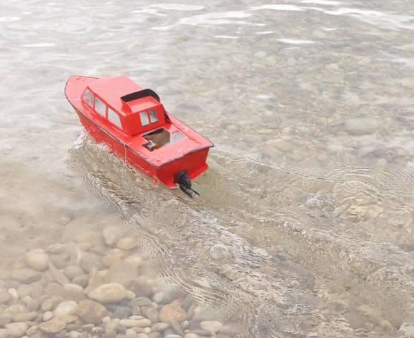

Zusätzlich habe ich jetzt auch ein Modell in 1:25 soweit gebaut, dass es mit dem originalgetreuen Z-Antrieb fährt.
Macht großen Spaß damit herumzukurven, weil es so leichtfüssig und wendig ist, die Optik des fahrenden Modelles ist für
mich die Erfüllung eines lange gehegten Traumes. Begonnen habe ich mit dem Antrieb 2012...
Videos von der Fahrt mit meinem Modell gibt es hier:
zum Vergleich das Baukastenmodell des Beibootes von Robbe (Möwe) in Fahrt:
Sowohl Plan als auch Z-Antrieb kann man bei mir erwerben.

Maximilian..... Langsam wirste mir unheimlich.... :mrgreen:
Super duper das Teil, das macht Appetit als spassmodell :that:
Frage: Erfahrung mit dem z drive? Frage zwecks "Zahnschmerzen"..
Und: wo ist der Baubericht???
Uii, Danke!
Zur Haltbarkeit kann ich noch nicht allzuviel sagen, eine Stunde Fahrzeit war es bisher insgesamt (ca. Zwei halbe Akkuladungen) und es läuft noch alles sehr gut. Das Getriebe geht zu öffnen um es nachzuschmieren, wenn man das in kurzen Abständen (z.B. nach einer Stunde Fahrzeit) macht hält es länger. Man kann die Antriebsgondel mit dem Getriebe bei Versagen auch komplett gegen eine weitere wechseln. Ist ein bisschen Tricky und erfordert feinmotorische Fähigkeiten, aber ist in ein paar Minuten gemacht wenn man erstmal weiß wie es geht. Zahnräder und Lager tauschen geht nicht ohne Werkstatt, dafür biete ich einen Reperaturservice an. Ich mache in nächster Zeit noch einige Ausfahrten und berichte dann gerne mit mehr Erfahrung zum Thema Haltbarkeit.
Ein Jetantrieb oder Wellenantrieb ist sicher Problemloser wenn es vor allem um das Herumheizen geht (hat nur zwei Lagerstellen), bei diesem Z-Antrieb steht eher der Kick des originalgetreuen Antriebes im Vordergrund.
Ein Baubericht ist eine gute Idee, werd ich machen.
viele Grüße,
Maximilian

Könntest Du mir mal den originalen Möwe Rumpf mal abwiegen? Nur den Unterteil.
Insgesamt empfehle ich aber auf jeden Fall einen Neubau des Beibootes, das ist ein ganz einfacher Knickspant und fährt mit weniger Gewicht und eckigen Kanten viel besser.
viele Grüße,
Maximilian
Hallo Maximilian,
der Rumpf wiegt 36g und das Deck 20g.
