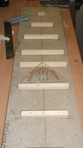

Als erstes wurde die Helling gebaut.
Man sieht auf dem Bild, das ich die 10x10 Kieferleisten schrauben wollte, die Löcher sind schon gebohrt. Nachdem sich aber die erste Leiste gespalten hatte und dann auch noch schief auf dern Helling war, habe ich die Idee wieder verworfen und die Leisten auf die Helling geleimt.

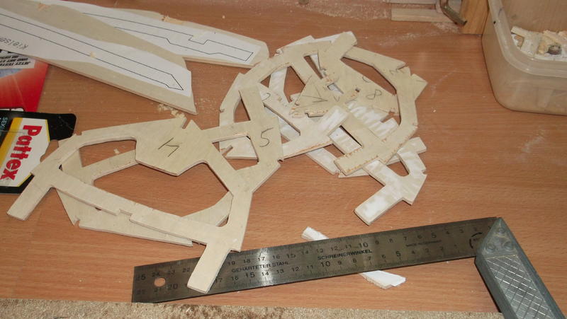

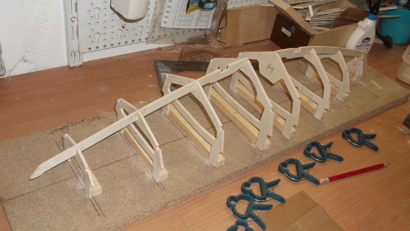

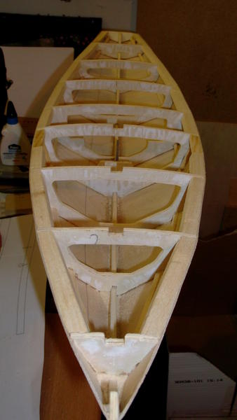

Nachdem die Helling stand ging es schon los mit den Spanten aussägen. Hatte ich mir schlimmer vorgestellt, ging eigentlich ganz gut. Einzig die Laubsägeblätter hätten ein paar Nummern feiner gekonnt, das 4mm Pappelsperrholz ist an den Schnittkannten öfters gefranzt, also optisch nicht so toll geworden.

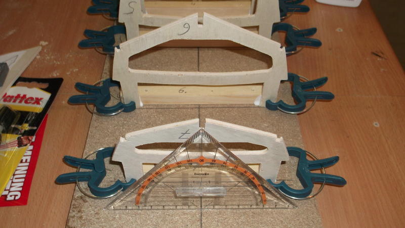

Die Spanten wurden ebenfalls an die Leisten geleimt, das Ausrichten mittels Geodreieck war einfach. Wie man auf dem 2. Bild erkennt ist mir der 6. Spant beim schleifen angebrochen und dadurch etwas wellig. Ich habe ihn nicht neu gemacht was sich später bei der Einpassung der Plicht noch rächen sollte. Aber als Anfänger möchte man ja schnell voran kommen und Ergebnisse sehen. So entstehen halt Anfängerfehler... :? Ob ein weiterer Fehler oder nicht weiß ich noch nicht, ich habe den Heckspiegel auch aus dem 4mm Sperrholz gemacht und nicht aus dem 1mm FSH...?
Im dritten Bild erkennt man dann die eingepasste Kielsektion, noch nicht 100%ig verschliffen.

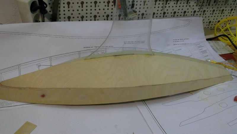

Als nächstes Foto also das komplett beplankte Boot, der Kiel ist bereits eingeklebt. Übrigens, dieses Bastlerglas ist ein wirklich fieses Zeug zum bearbeiten...
Weiters sind die Verstärkungen schon drin sowie die Vergrößerung der Klebeflächen durch Balsaholzleisten. Ich hänge mal Fotos an:

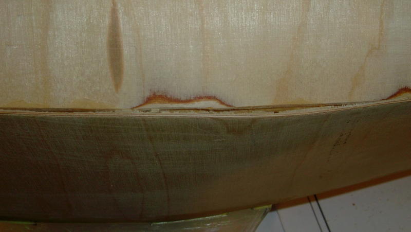

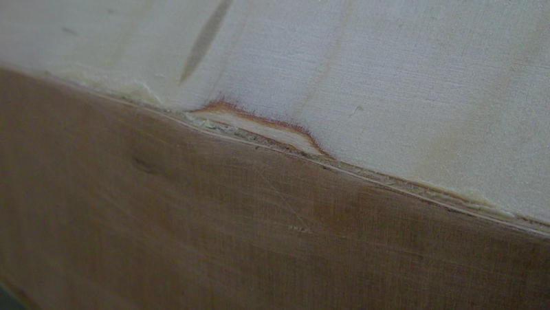

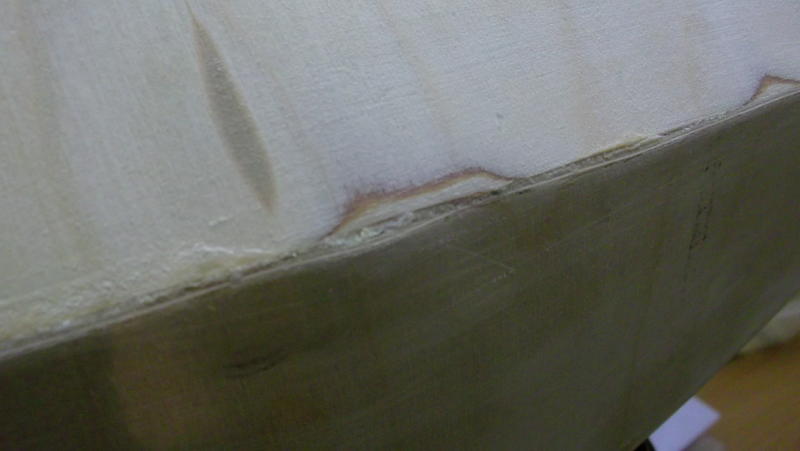

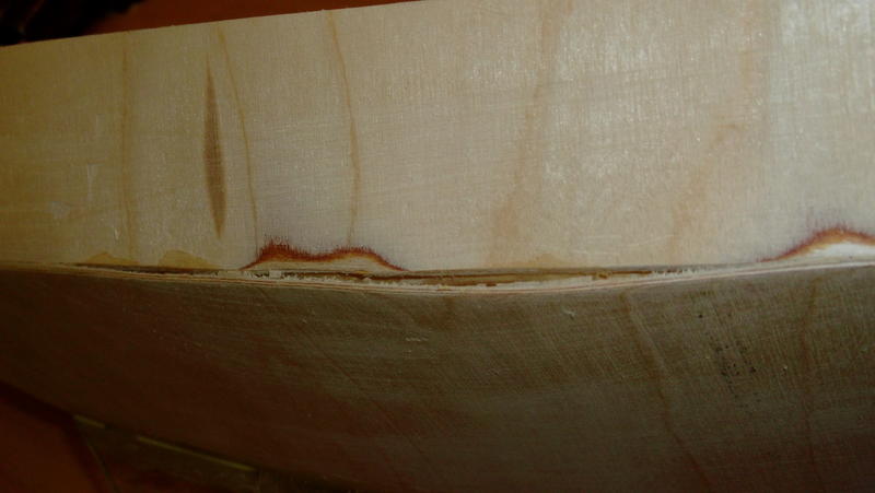

Nun stand ich auch vor meinem ersten größerem Problem. Zwischen 2 Planken löste sich durch Spannung der Kleber und es entstand ein Riss...
Ich habe das nun nochmals mit Ponal mit Sägespänen verklebt und verschlossen, anschließend das gesamte innere Boot mit Kleberaupen versehen. Ich muss jetzt noch viel schleifen und beifüllen, aber es scheint zu halten.
Die Plicht habe ich inzwischen auch fertig geklebt, aber noch nicht lakiert und auch noch nicht eingebaut. Aktuell bin ich gerade an der Mastaufnahme. Danach wollte ich das Servobrett machen und das Boot von innen lakieren. Ich denke, ich werde den Yachtlack von Clou nehmen, da bei mir um die Ecke verfügbar, Erfahrungswerte habe ich ja keine...
Bilder vom Spalt vorher/nachher im Anhang.

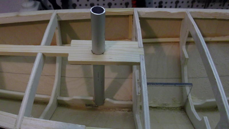

Die Mastaufnahme wurde ohne Probleme fertiggestellt. Das Rohr habe ich absichtlich etwas länger gehalten, das werde ich nachdem das Deck montiert ist entsprechend einkürzen.

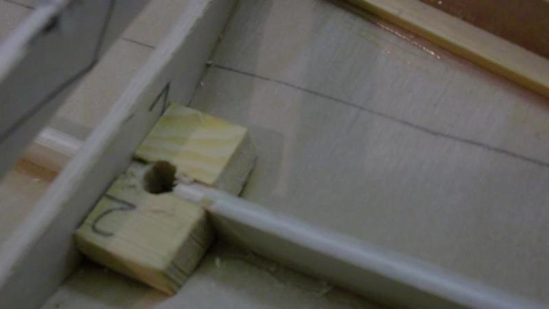

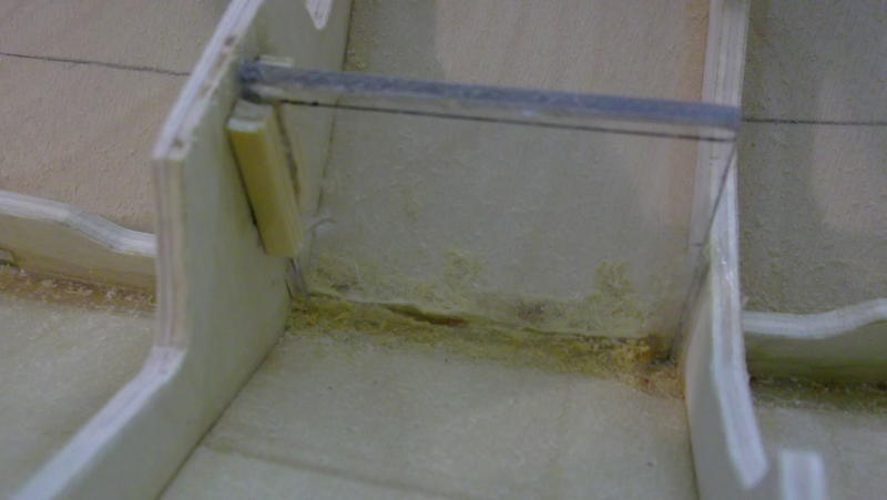

Das Ruderblatt ist fertig (leider kein Foto). Das Bild zeigt die Durchbohrung des Kiels mit den Verstärkungs- oder Verbreiterungsklötzchen. Oben am Spant ist der Abstandshalter ebenfalls angebracht und durchbohrt. Das Lagerrohr oder auch Koker genannt habe ich nochmal neu besorgt. Das 4mm Messing Vollmaterial hatte in dem 6mm x 0,5 deutlich zuviel Spiel. Leider gab es in meinem Baumarkt kein anderes Messingformat, so das ich mich für ein 6mm x 1,0 Alurohr entschied. Das passt super, ich hoffe es gibt keine Probleme mit den 2 verschiedenen Materialien? Ich denke da an so etwas wie "Opferanode" (edel -unedel)...Weiß da jemand etwas genaues? Die Koker sind bis heute noch nicht eingeklebt, also im schlimmsten Falle kann ich das noch ändern...?

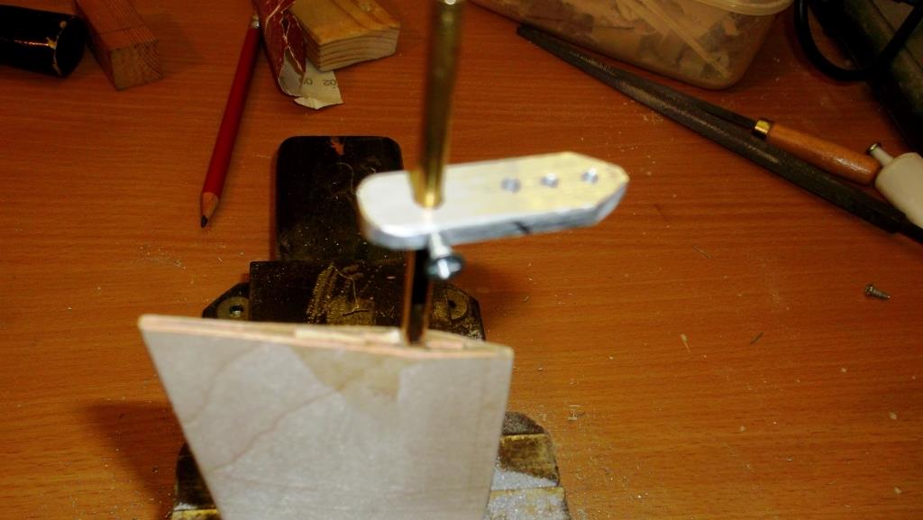

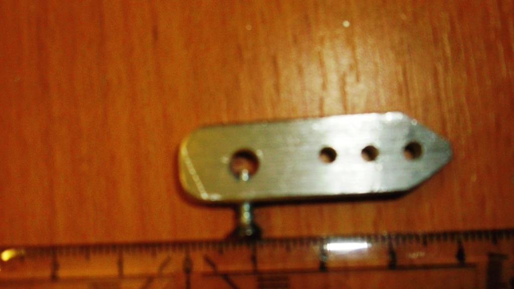

Das Ruderblatt ist fertig, Koker ist eingeklebt. Ich habe aus einen kleinen Reststück Aluminium ein Ruderhorn gefeilt. Mal sehen ob es zum Einsatz kommt, Der Hebelarm von unter 4 cm könnte ein wenig knapp sein oder? Ich werde es im Trockenversuch testen.

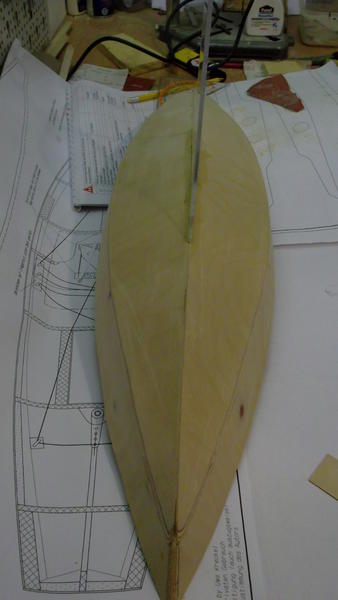

Das Innenschiff ist mit Clou Bootslack gestrichen, außen ebenfalls 2x verdünnt vorgestrichen.

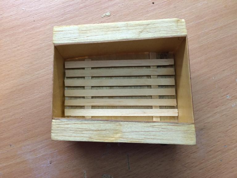

Bild 1: Bild von meiner Idee der Plicht, noch ungestrichen.  Auf dem Boden das Gitter mit Rührstäbchen nachgeahmt.

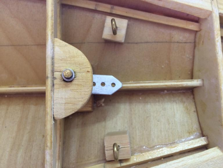

Bild 2: Draufsicht der Ruderanlenkung mit den eingeklebten Holzklötzchen mit Umlenkösen. In einem Trockenversuch habe ich die Ruderanlenkung schon getestet. Ich bin mir noch nicht
so 100%ig sicher ob mir das so gefällt? Aus dem Bauch heraus empfinde ich den Rudereinschlag sehr gering? Wie sind denn da die Erfahrungs- oder Richtwerte, wieviel Grad sollte das Ruderblatt
ca drehen?

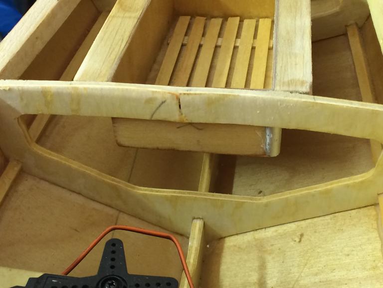

Bild3: Eingeklebte Plicht, der damalige Anbruch des Spantes gut erkennbar, die rechte untere Ecke mit einem kleinen Stück Alu-Rohr als Scheuerschutz versehen.

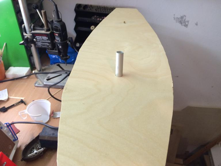

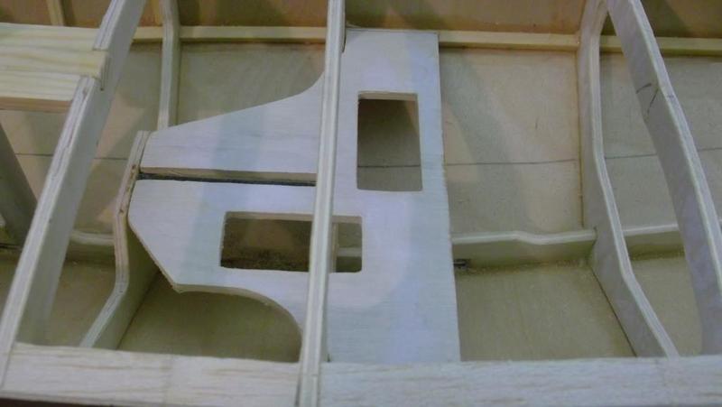

Bild4: Das Deck ausgeschnitten und mit den Bohrungen für Mast und Ruderpinne versehen.

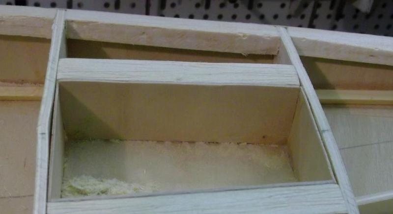

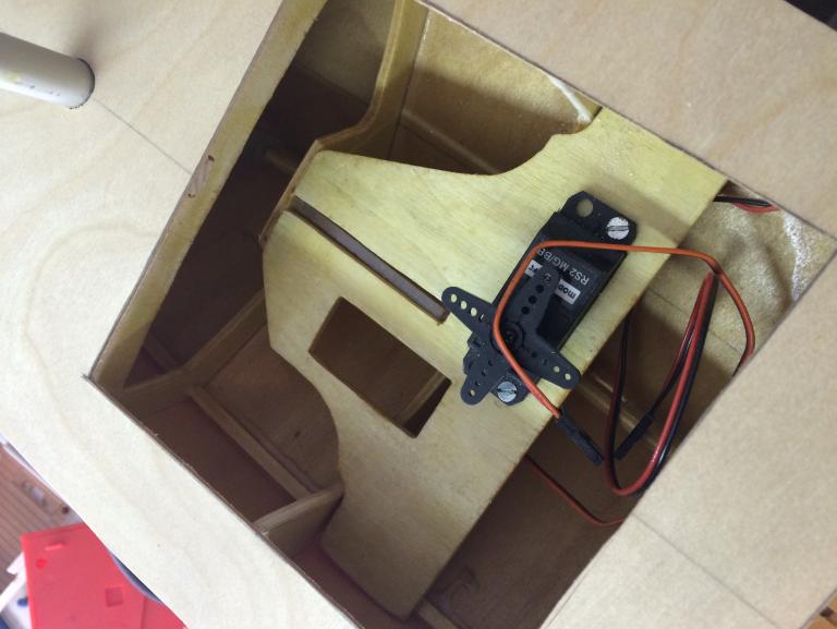

Bild5: Blick in die Techniköffnung. Das Servobrett ist noch nicht eingeklebt, es fehlt mir noch das Segel-Servo. Deck auch nur aufgelegt, lediglich die Öffnungen für Technik und Plicht sind rausgearbeitet.
Der nächste Besuch bei Conrad oder ähnlichem wird mir dann das noch benötigte Servo bescheren. Dann kann ich alles einkleben und ggf. auch die Seilzüge für die Ruderanlenkung fertigstellen.
