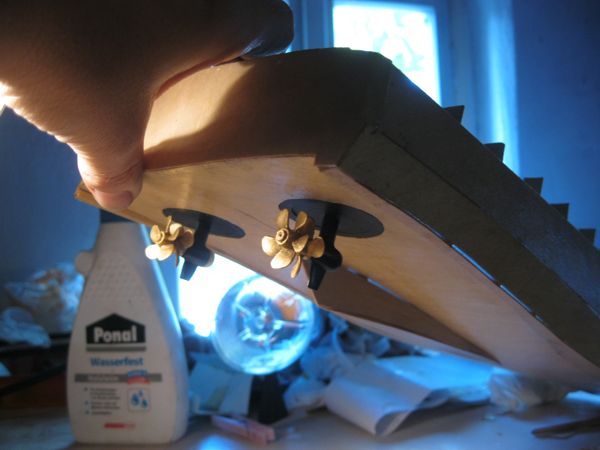

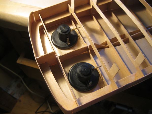

Sowohl die Aufbauten am 3-D Modell, als auch der Proberumpf werden langsam fertig. Als nächstes mache ich die Abwicklung der Aufbauten um den Plan weitergabefertig zu machen, und den Einbau der beiden Schottel zum Probefahren (die sind da nur in die passenden Öffnungen gelegt, die Besfestigungsringe sind noch nicht angeklebt).

Da das Fahren ohne Deck zunehmend Probleme macht (ich kann die Antriebe ohne Schanzkleid und Deck nicht mehr voll ausfahren, sonst versenke ich mich selbst) habe ich bei den Aufbauten weitergemacht. Ausserdem wird es meine Stimmung deutlich heben, wenn es dem Original schon etwas ähnlicher schaut. :D

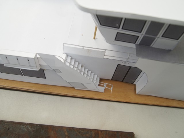

Ich habe den Aufbau weiter dem Original angepasst und wiedermal zur Probe aus Papier erstellt. Allerdings war ich vorige Woche in Hamburg ... und ich habe natürlich auch eine Rundfahrt mit der Fähre und viele Fotos gemacht. Das ist eine prima Grundlage für die weitere Detailerstellung :D
zum Beispiel weiss ich jetzt, dass das Oberdeck einen durchgehend Dachförmigen Querschnitt hat - das sieht man auf Fotos praktisch nicht, aber ohne geht gar nicht. Beim richtigen Licht sieht man es nämlich schon...

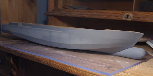

Der zweite Rumpf ist nun auch weiter gespachtelt und geschliffen, und für die Bugbirne habe ich eine erste Annäherung.

die Größe ist schwer einzuschätzen, weil die Nase am Übersichtsplan wohl eher nur symbolisch gemeint war. Aber die Ankertaschen fehlen mir ja auch noch, da ergeben sich dann vielleicht die Proportionen automatisch.
Aber ich vermute mal sie ist noch einen Tick zu groß
