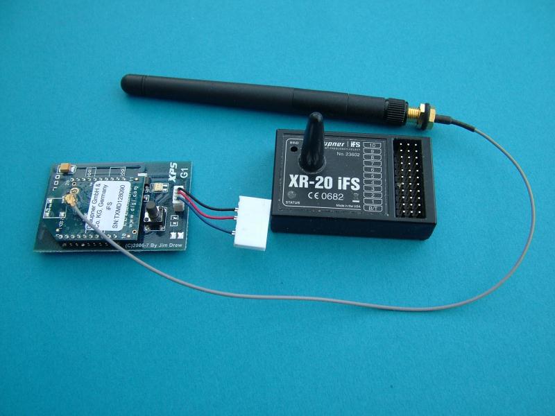

ifs war damals der erste Anlauf aus dem Hause Graupner in Sachen 2G4. Das System wurde nicht selbst entwickelt, sondern von der US-Firma XPS übernommen. Leider gab es am Anfang massive Probleme in der Software (Hopping Probleme, Spannungsversorgung, …), die zu einem Desaster für Graupner wurden. Obwohl die Software verbessert wurde, war der Ruf dahin und das System fiel aus dem Programm und wurde über Umwege durch HoTT ersetzt. Gut für uns!
Hier nun ein Bild (Sendemodul mit 10 Kanal-Empfänger)

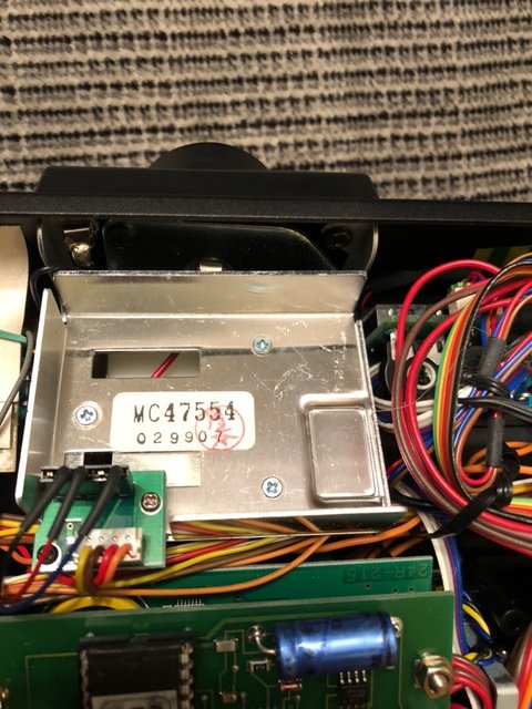

Hallo, es ist zwar nun schon viel Zeit  über diesen Beitrag geflossen, ich muss ihn aber nochmals aufgreifen!Also ich bin jetzt(2020)erst zu einer MC 24 von Graupner gekommen. Mir ist nicht klar, muss ich jetzt leider oder wie auch ommer sagen, der Sender ist auf ifs,,Graupner" um-bzw.aufgesrüstet.Da im Sender auch auch audio-teil m.Lautsprecher verarbeitet ist, gehe ich von einer ,,fast" Telemetrie Anlage aus.Ich möchte damti einen Seenotrettungskreuzer betreiben! Ich bin im Besitz von zwei rX-20 ifs Empfänger -,Nautic-Expert-Modul  4108 und zwei Nautic-Schaltmodule 41 59, kann ich diese alle nutzen mit Ifs und was sollte ich tun? Ich lass es erst einmal dabei, habe ansonsten noch viel mehr Fragen! Der von dem ich den Sender gekauft habe ist leider verstorben! Ich könnte auch Bilder(PPS) von meinem Boot senden? In der Hoffnung, diese Anfage erreicht Dich verbleibe ich mit den besten Wünschen für 2021

Hallo Klaus
Schöne MC-24 hast Du da :-)
Sind deine Probleme noch vorhanden oder hat sich einiges in Wohlgefallen aufgelöst. Ein kleinwenig Ahnung hab ich von iFS-Teilen. Mit MC-19 und MC-22 kan ich auch helfen. Bei einer 24 kann ich möglicherweise Tipps geben weil dies die große Schwester der beiden kleinen ist.
