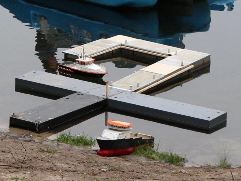

Hallo zusammen !
Hier kommen nun die Bilder zu meiner temporären Installation "Walterhafen - UT 2013"
Die Baustelle
Mit allerhand Zeug habe ich versucht, möglichst viel Hafen aus dem mitgebrachten Material
zu bauen, daher die Zwischenstücke aus Sperrholz
So sah es dann im Wasser aus
Foto: Geritt K
Mir gefällt die etwas realistische Optik ganz gut, Verbesserungspotential ist noch bei den
Pollern und der Farbe der Scheuerleisten.
Außerdem sollte es gerader im Wasser liegen.
Wenn ich weiterbaue, werde ich mir wohl noch Terrassendiele für die übrigen Seiten
gönnen, die vorerst aus Holz gebaut waren und auf die Sperrholzteile verzichten. Außerdem möchte ich lieber einzelne Module haben und nicht eine zusammengefrickelte Gesamtanlage.
Vielen Dank an Arno und Geritt, die mir ihre Fotos zur Verfügung gestellt haben.

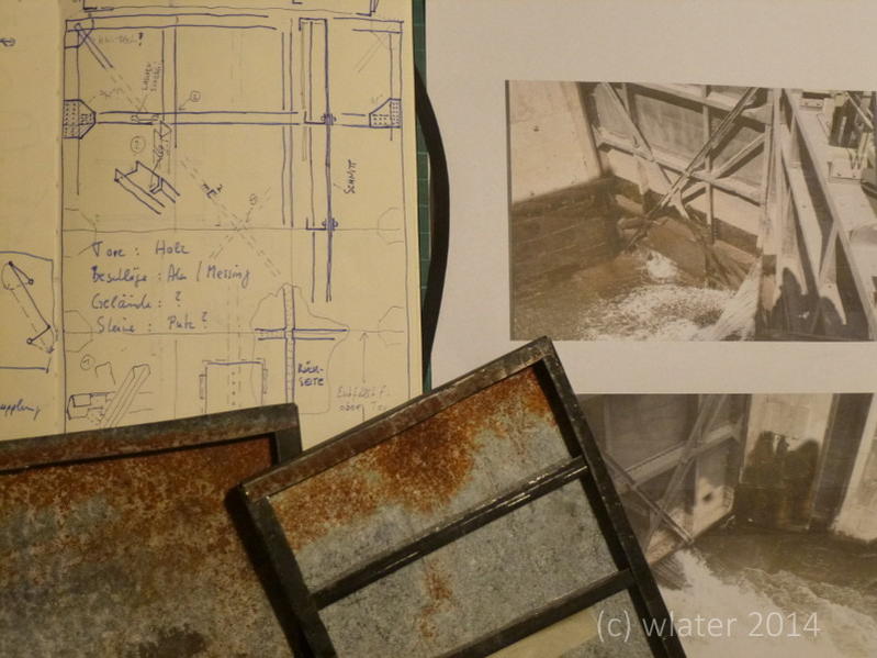

Es geht weiter mit der Schleuse. Die Schleusentore sollen nun doch aus Eisen werden wie bei den Lahnschleusen und
nicht aus Holz. Anhand von Fotos entsteht eine Skizze, wie das Ganze aus dem Blech eines alten Blumentopfes zu
erstellen ist. Aus Doppel-T Profilen im Original werden U-Profile im Modell.
Damit man den Rost auch sieht, kommt die verrostete Seite nach oben und nicht unter Wasser
