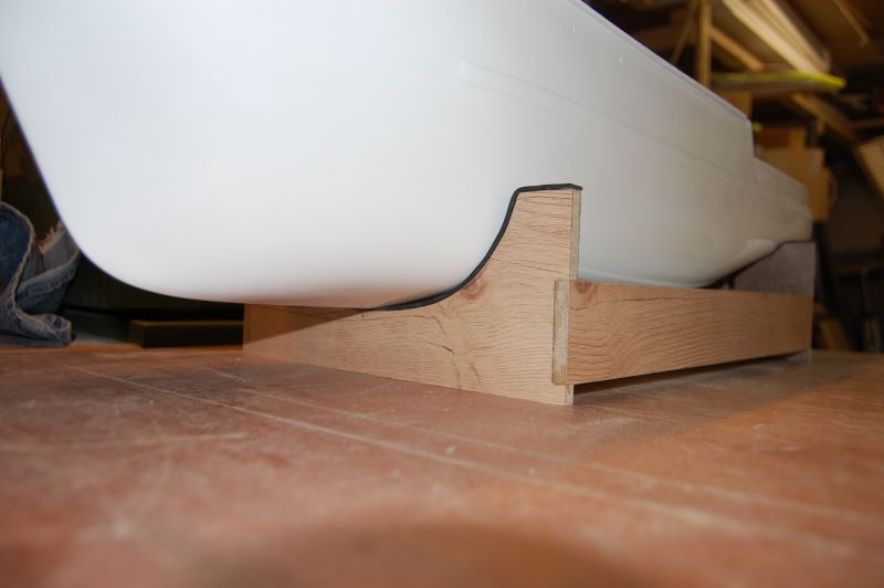

Da von aktuellen Renovierungsarbeiten noch Laminat übrig war, wurde daraus der Bau-Bootsständer gebaut.
Leider sind die Zeichnungen anders als der Bootsrumpf, wodurch das ganze nicht so passend ist.
Aber zum Bau wird es genügen. :lol:

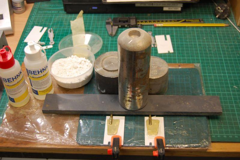

Hier noch die Ruderteile.
Dann verschwinde ich wieder in der Werkstatt.:D
Damit das Ruder außen glatt ist, muss man das Teil so ausrichten, dass der Schaft fest aufliegt.
5 Minuten Epoxy mit Baumwollflocken gemischt, damit verklebe ich erst mal die erste Seite.
Wenn der Keber fest ist die zweite Seite.

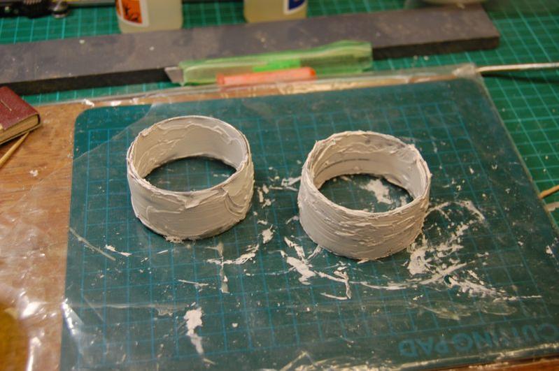

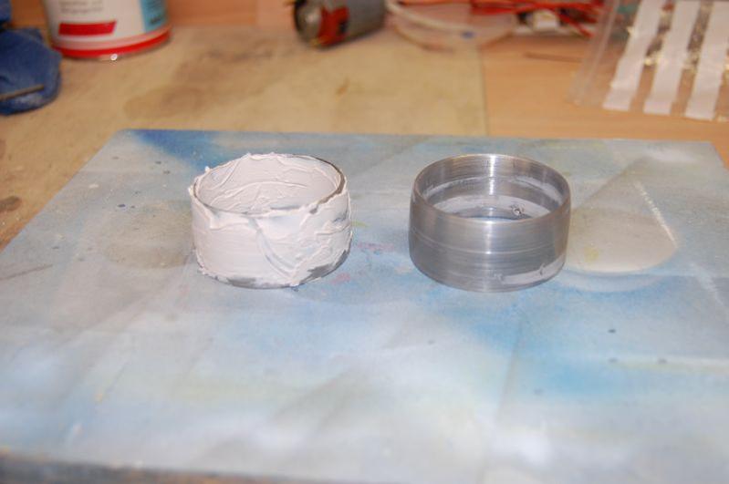

Nun sind die Kortdüsen auch vorbereitet.
Gespachtelt, geschliffen und grundiert.

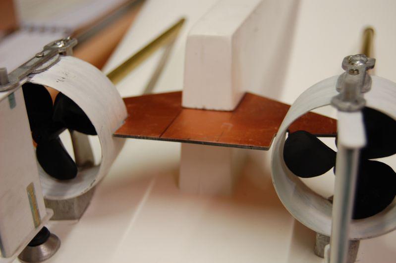

Heute nur Murks beseitigt.
Der Stabilisierungsflügel war erstens zu wabbelig und zweitens zu klein.
Habe neuen aus Platinenmaterial neu gemacht.
Dabei habe ich festgestellt, dass etwas mit der Position der Kortdüsen nicht stimmt.
Die Zapfen am Halter der Kortdüse sind etwa 2,5mm unterschiedlich.
Musste aus einer Bohrung im Rumpf ein Langloch machen.
Murks!!!! So eine Qualität?!:(
Ab jetzt alles kontrollieren was eingebaut wird. :evil:

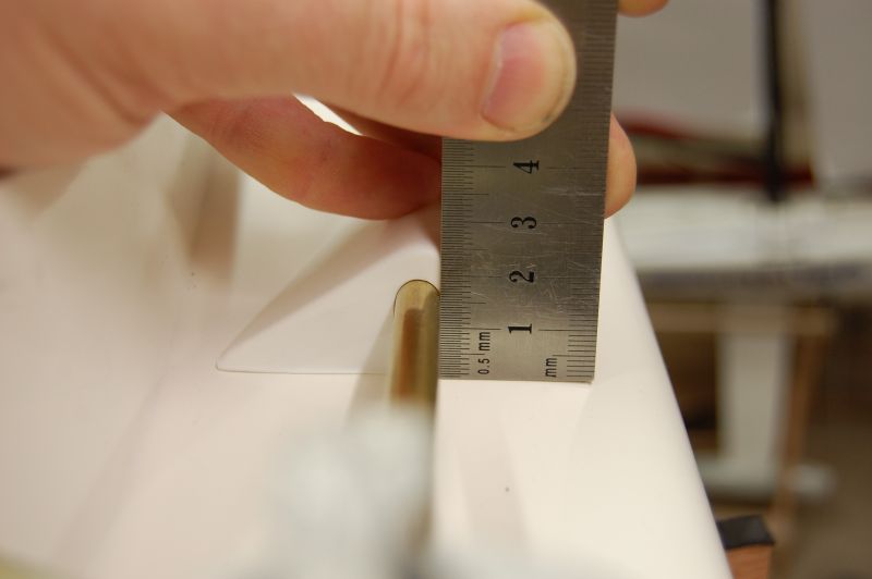

Außerdem waren am Ruder etwa 4mm Luft.
Zwei Distanzhülsen gedreht und eingebaut, jetzt ist das Ruder richtig.

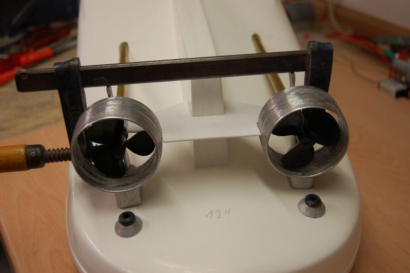

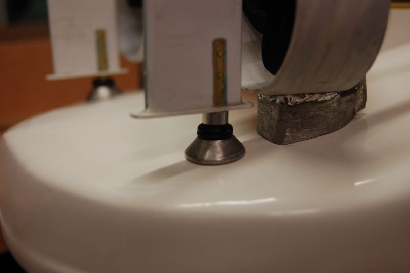

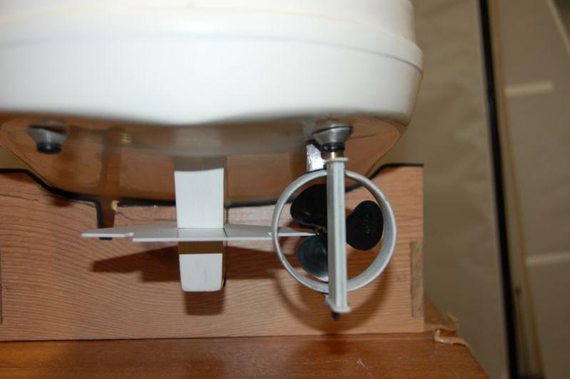

Alles war montiert und mit 30 Minuten Epoxydharz verklebt.
24 Stunden Wartezeit bis alle richtig fest war.
Dann das:
Abstand oben: 122mm, unten 130mm
Mitte an den Bohrungen 124mm
Habe ich erst beim umdrehen gesehen!
Die O-Ringe waren auch gequetscht, was sicher nicht Dicht geworden wäre!
Und nun: Alles NEU macht der Mai!
2 Messinghülsen gedreht und nun gerade eingelötet.
Dadurch entfällt auch der O-Ring, da das nun dicht verlötet ist.
Jetzt steht der Antrieb auch gerade: Oben und unten 124mm.

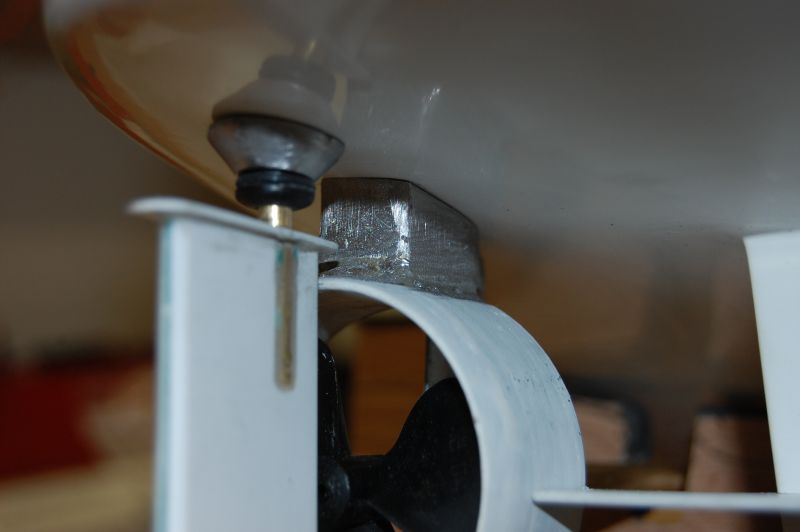

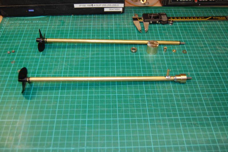

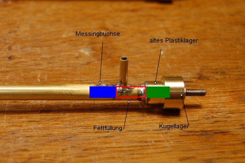

Die Antriebswellen haben im Original zwei Kunststoffbuchsen.
Das schwarze kleine Teil auf dem Bild.(Nicht der Prop):D
Da die Wellen unter Wasser liegen, fürchte ich, dass dort Wasser eindringt.:nein:
Also habe ich die Wellen umgebaut. Eine ist bisher fertig.
Die Bilder sollten selbst erklärend sein!
Zeichnung für ein Lager mit den Maßen 13X5 habe ich als PDF angehängt.
Der Innendurchmesser ist 6 mm, die Welle nur 4 mm, daher wurde eine Hülse gedreht und eingesetzt.
Das Röhrchen für die Fettfüllung sitzt zwischen der kleinen Messinghülse und der Kunststoffhülse.
So wird nicht das ganze Rohr mit Fett gefüllt, sondern nur der kleine Bereich von 10 mm dazwischen.
Antriebswelle_Yorkshirerman.pdf

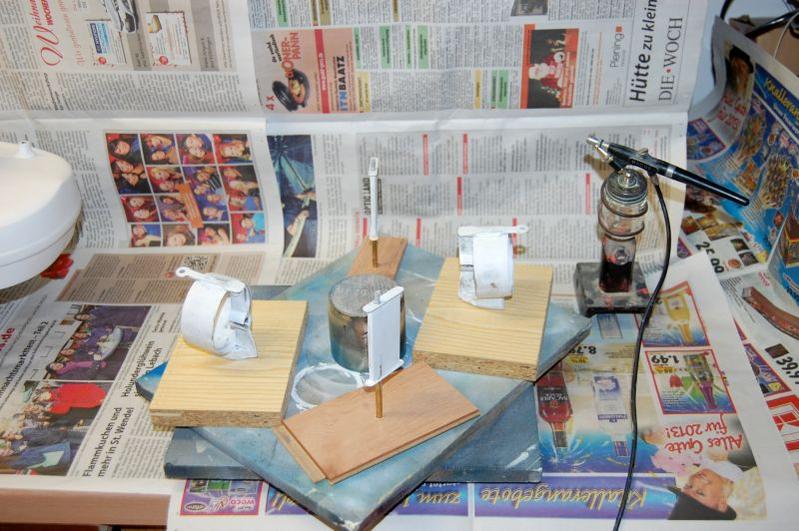

Die Kortdüsen fertig lackiert.

Jetzt haben die Wellen einen Bereich von etwa 20 cm, in denen ich sie mit Gelenkwellenfett gefüllt habe.
Sollte eine Zeitlang dicht sein.
Auf der Antriebsseite das Kugellager ist mir lieber als dieses Plastiklager.
Dieses dient nur noch als Begrenzung für die Fettfüllung.

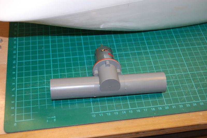

Weiter ging es mit dem Bugstrahlruder oder das Runde muss in das Ovale. :D

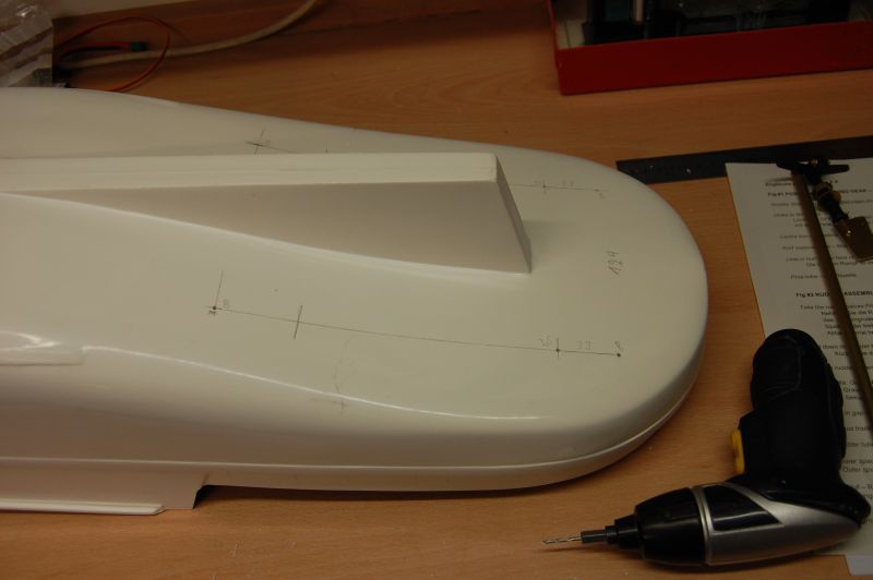

Am Bootsrumpf waren zwei Markierungen um die Löcher für das Bugstrahlruder in den Rumpf einzubringen.
Da die Markierungen nicht für mein Bugstrahlruder passten wurde der Mittelpunkt mit dem Zirkel gesucht und die Mitte angebohrt.
Danach den Lochkreis mit Zirkel angezeichnet.

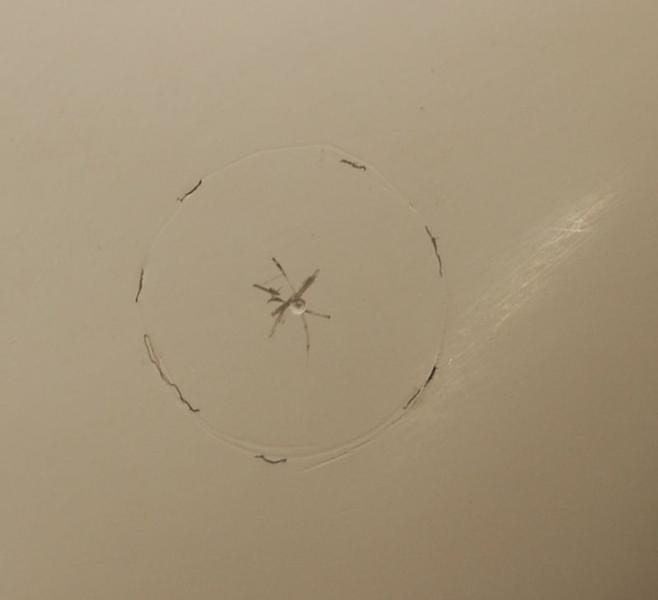

Irgendwo hatte ich aber mal gelesen ,dass das so nicht geht.

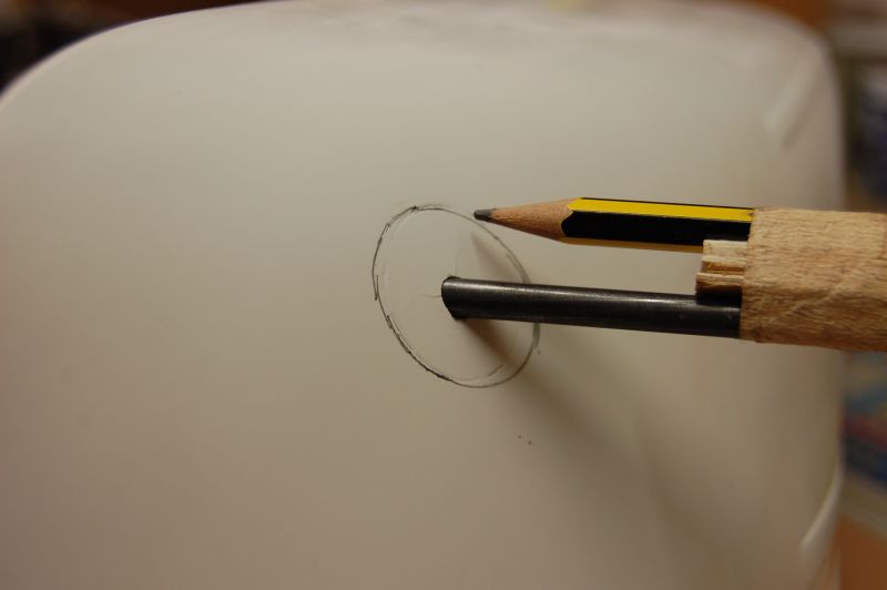

Zuerst wurde eine 6 mm Bohrung in den Bootsrumpf eingebracht, da ich noch einen 6 mm Stahlstab hatte.
An diesem habe ich den Bleistift so befestigt, dass der Radius zu meiner Öffnung für das Bugstrahlruder passte.
Das zweite Anzeichnen ergab eine ovale Form. :keineIdee:
Hier mal die zwei Markierungen übereinander.
Einmal mit Zirkel, einmal mit der Zeichenstange.

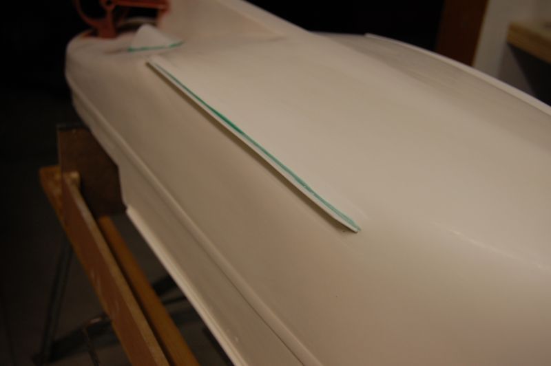

Die beiden Wellenhosen habe ich nun mit Auto-Glasfaserspachel verklebt.
Super, das ganze Haus stinkt nach dem Zeug. Gesund ist das nicht.
Irgendwas scheine ich mit dem 5 Minuten Epoxydharz falsch zu machen.
Das neue, das ich da gekauft habe, wird nach dem Aushärten nicht richtig hart.
Es wird eher wie Gummi und lässt sich nicht schleifen.
Hat das auch schon mal jemand gehabt?
