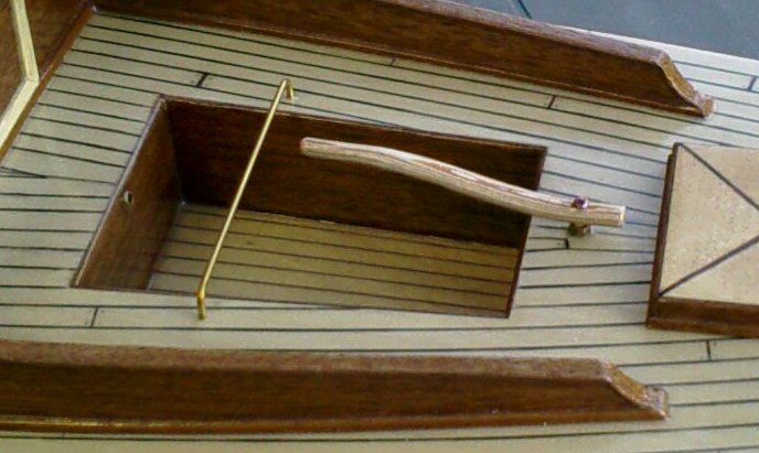

auch wenn die Ruderpinne nur Deko ist, darf sie doch nach etwas aussehen.
Bei meiner ersten Dulcibella habe ich die Ruderpinne aus mehreren Schichten 1mm-Sperrholz verleimt.
Ich wollte die Pinne in einer leichten S-Form haben. Also wurden die ersten beiden Streifen Sperrholz an einem Ende mit Sekundenkleber aufeinander geheftet, dann wieder etwas auseinandergedrückt und auf dem unteren Streifen ein paar Punkte Sekundenkleber gesetzt.
Jetzt die beiden Streifen wieder aufeinander gelegt und mit den Fingern in die S-Form gedrückt. Ist der Kleber ausgehärtet, behält das Sperrholz seine geschwungene Form.
Danach werden weitere Schichten aufgeleimt, bis die gewünschte Dicke erreicht ist.
Anschliessend das ganze "Paket" von der Seite gut mit Sekundenkleber durchtränken und aushärten lassen.
Jetzt kann dieses "Paket" noch mit Feile und Schleifklotz zu einer schönen runden Pinne verschliffen werden.
Das Resultat sieht dann etwa so aus
... noch etwas näher, damit man die einzelnen Schichten sieht
Viel Vergnügen beim Nachbau.
