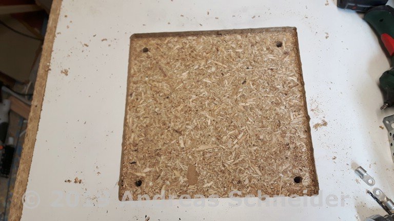

Ein Schekel der Arbeitsfläche hat etwas Material verloren. Mit einer Oberfräse habe ich eine 12mm tiefe Tasche hinein gefräst und die Ecken mit jeweils einer Bohrung versehen.
In zwei diagonal gegenüber liegenden Bohrungen stecken M6 Rampa Muffen.

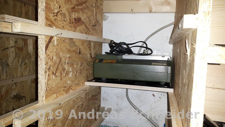

Unter dieser arbeitsplatte befindet sich das "Maschinenlager"

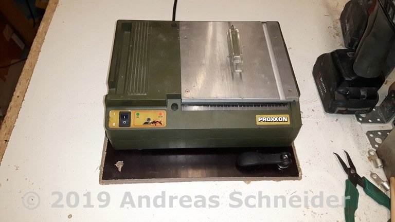

Alles, also Tasche und Platten ist so bemessen, dass meine größte Proxxonmaschine darauf passt.
Die Platten auf denen die Geräte fest montiert sind, werden von oben gespannt und haben daher keine Gewinde. Das hat den Vorteil, dass ich sie beliebig in die Tasche einsetzen kann.

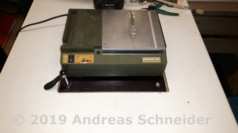

Für lange Teile kann ich in dieser Position die gesamte Länge des Kellers nutzen. Ich stoße niergendwo mehr mit dem Material an und verkante dadurch.Proxxon20190509_204924-2019.jpg.50b985844642c17aa35afc6feb0ce8a5.jpg
Alles andere kann in dieser Position - 90° gedreht - bearbeitet werden. Da meine Werft früher mal ein Heitzungskeller war, befindet sich noch ein ca 15cm hoher Sockel darin. Wenn ich das Bedürfnis habe in sitzender Postition zu sägen, drehe ich das Ding um 180° und tüddel von der anderen Seite da herum.. :mrgreen:
"Geparkt" unter der Arbeitsplatte nehmen die grün/gelben keinen Platz mehr weg und sauen nicht so ein.

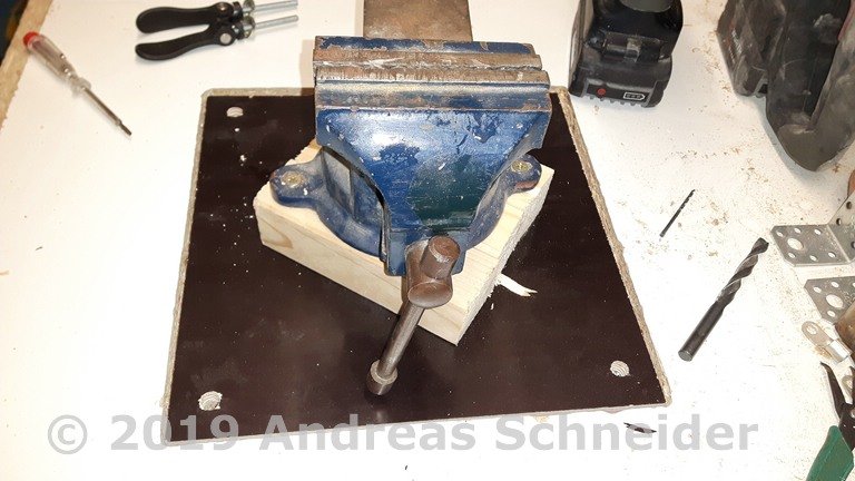

Der Schraubstock, der früher ebenfalls direkt auf die Arbeitsplatte geschraubt war und Platz weg genommen hat wenn er nicht gebraucht wurde, kann ebenfalls in die Tasche eingesetzt werden. Allerding hätte ich mir dabei auch 2 Bohrungen sparen können, weil der ohnehin drehbar ist.
Aber ich war halt grad im Flow. :muahaha:
