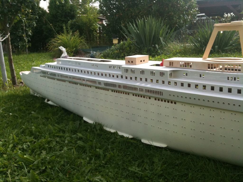

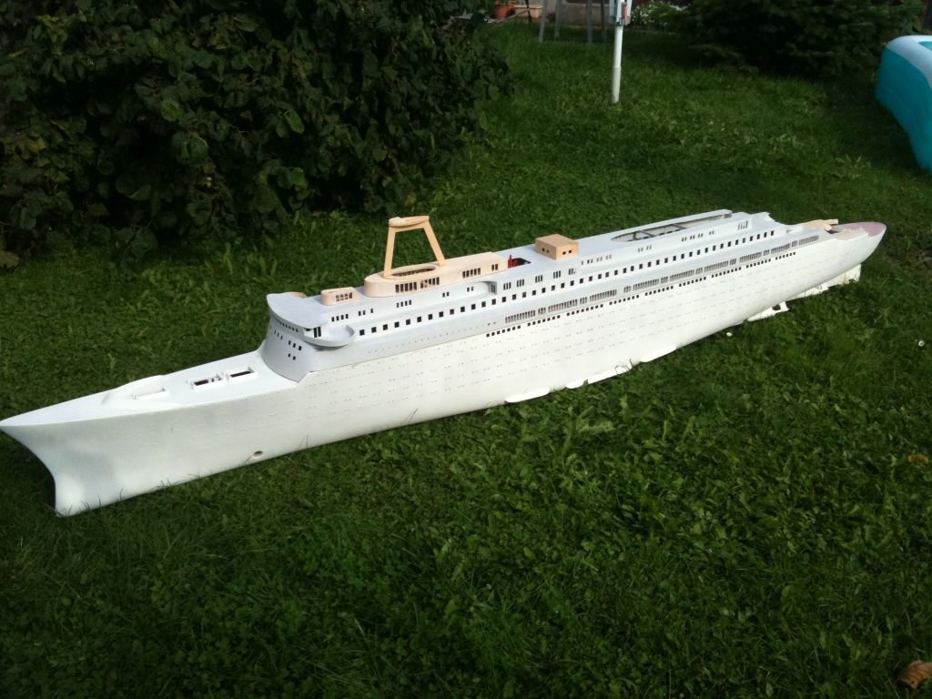

Hier noch zwei Fotos der ersten France.

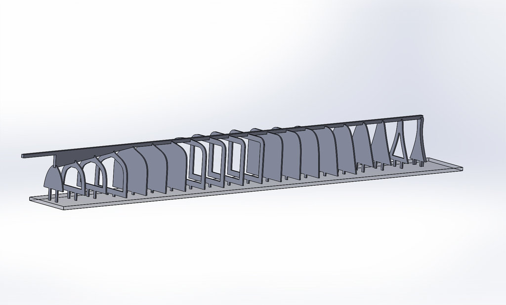

habe mal angefangen die Spanten der MS-France inkl. Montagebrett in Solidworks  zu konstruieren.
Dann kann ich diese später an meinen Laser schicken um sie auszulasern :-)
Gruß Josty
