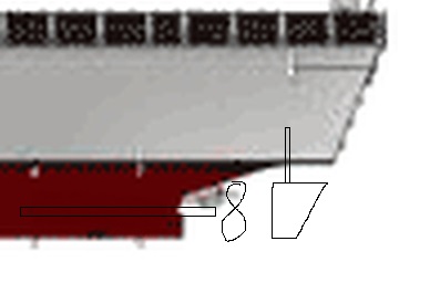

Jetzt möchte ich das Boot nicht mit Jets ausstatten, sondern mit einem 2-Schraubenantrieb, ungefähr so:
Ist das sinnvoll? Komme ich auf die entsprechende Geschwindigkeit?
Oder muss ich den Rumpf im Heckbereich verjüngen (wie bei einem Schnellboot), damit die Schrauben besser angeströmt werden?

Ich würde behaupten die Geschwindigkeit sollte möglich sein. Ich würde dann halt vorschlage, die Gesamte Heckpartie mit einem "S-Schlag" für die Propeller frei zu machen, wie bei den Halb/Vollgleitern Behördenbooten. Damit sollten die propeller genug Wasser bekommen Was die Fahreigenschaften dabei machen ist eine andere Sache.
Ansonsten könnte ich mir vorstellen, das man das mit "freien" Wellen und Rudern hinterm Spiegel, wie bei den Rennbooten macht. Nur eben getaucht, oder auch halbgetaucht, je nach Ansspruch :D.

Da hast du mehrere Möglichkeiten, eigentlich sind die oben schon aufgeführt:
1. Bau doch die Jets ein, das kommt dem Original dann schon recht nahe. Leider ist das ein nicht ganz günstiges Vergnügen.
2. Die Wellen im Winkel einbauen. Sieht natürlich grausam aus, sollte aber funktionieren.
3. Die Props frei hinter dem Heckspiegel, auch das ist sicher keine optisch befriedigende Lösung.
    Das wird oft bei Spielzeug-Bötchen so gemacht, einfach, günstig und funktioniert.
4. Den Rumpf entsprechend zu modifizieren. Damit entfernst du dich aber immer weiter vom Vorbild.

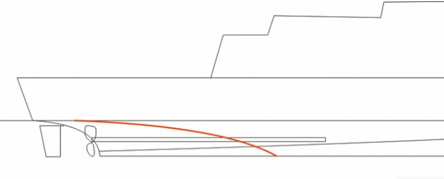

Wäre eine Möglichkeit Schraubentunnel zu bauen? Ungefähr so:

Die Idee gefällt mir. Ist mal was andres. Heißt noch nicht, dass das gut funktioniert, aber ich würds probieren (Ich bin aber auch son Wahnsinniger :D).
Letzlich sieht das ja nicht groß anders aus, als ein halb offener Jet. Was dann eher noch zu überlegen ist, ist wie man die Steuerung umsetzt.
Ruder in die Tunnel: Ohne Antrieb dürfte praktisch keine Wirkung da sein.
Ruder hinter den Rumpf: Sieht halt doof aus und hat wahrscheinlich auch wenig Wirkung ohne Antrieb.
Ruder unter den Rumpf: Optisches Manko, hat aber ohne Antrieb wahrscheinlich größte Wirkung, dafür keine Antrömung durch Schrauben und damit reduzierte Insgesamt.
Möglicher Kompromiss: Ruder in dei Tunnel und nach unten überstehen lassen.
Für die Anströmung der Propeller würde ich den Anströmteil wohl mit "S-Schlag" versehen. Bin mir nciht sicher, ob die scharfe Kante Rumpf-Tunnel sonst zu unguten Ablösungen führt. Auch wenn das mit der Ausgestaltung wohl tricky ist.
Nur meine Gedanken dazu ohne großen Erfahrungshintergrund. Der kann ja bestimmt von anderen mit Einschätzungen ergänzt werden.

Ich würde eher auf Halbtunnel gehen. Unabhängig von der Tatsache, dass sich in Halbgleiter-/ schneller Verdrängerfahrt die Verdrängung reduziert fährst Du ja auch nicht kerzengerade durch die Kurve.
Da ausgerechnet am Heck, wo die Laufflächen wenig V-Kielung haben, diese durch die Tunnel kaum noch vorhanden sind, könnte
das Boot sich je nach Schwerpunkt kräftig neigen. Da heisst ein trockenfallender Tunnel in der Kurve wäre möglich.
Also dann eher so:
und die Schraube nicht in die Tunnel, sondern dahinter?
Christoph
Die Schraube kann ruhig in den Tunnel. Sie würde zur Hälfte frei angeströmt und sässe somit halt min. 15 mm tiefer. Gleichzeitig hättest Du durch den etwas steileren Wellenwinkel mehr Lift am Hintern. Also ein Ausgleich für die verlorene Gleitfläche.
