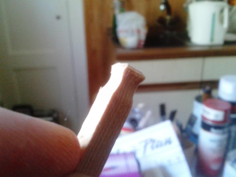

nun friemel ich seid längerm an dem Bausatz der Tön 12 herrum (den habe ichvor 15 Jahren angefangen - kam bis zum Rumpf/Decksaufbau). Baustufe war gerade die Holzpoller ( Vorderer/ Mittlerer/ Hinterer Pfosten, Teil 33-35), da sollten leichte Rundungen an den 6mm Kiefernholzleisten ausgespart werden...
Nun kam "meine" Geheimwaffe zum Einsatz! ...zuerst aber  folgendes...

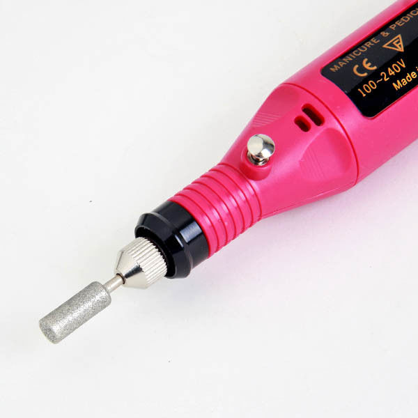

Das Gerät kann/soll Stifte von 0,3 - 3,2mm in der Spannzange aufnehmen.

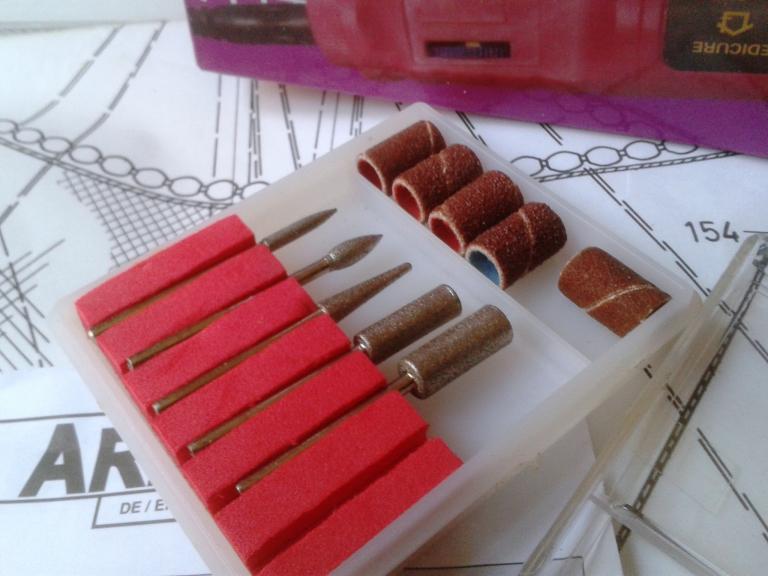

Zu dem Set gehörte auch ein Satz "Werkzeugeinsätze" - Diamantschleifer und Schleifmittelhalter mit 80er/120er Schleifmittel in geringer Anzahl (waren zwar andere Angaben vom Verkäufer über die Körnung gemacht worden - 100/140er - sind aber etwas gröber bzw. feiner), zu unterscheiden durch die farbliche Makierungen im Inneren - blau/rot.

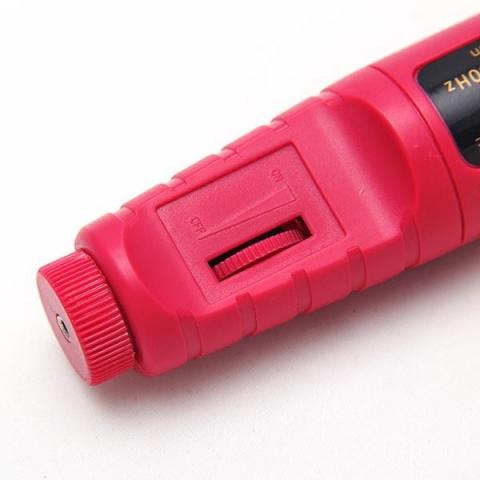

Ich befinde die Vorteile des Gerätes als schön klein, sehr leicht, gut zu bedienen (Einschalten und Stufenlose Geschwindigkeitsregulierung am Drehregler 2.000 bis 20.000 U/min (Bereich Plastik - kleine Drehzahl) möglich, Lautstärke Akzeptabel, guter Rundlauf, beim Fräsen, ausreichend Kraft (Holz/ Plastik  - Fußnägel können härter sein...) ,Test Zeit 2Std. am Stück, wird leicht Handwarm (oder wurde meine Hand warm? :( )

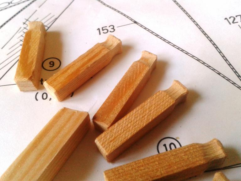

Die zu bearbeitenden Holzpfosten/Poller sind auch damit sehr gut gelungen:
... finde ich...
Fazit: Ein Gerät, nicht nur für die Frauenwelt, Preislich gut, für Modellbauer mit nicht zu großen Erwartungen und kleinem Geldbeutel ausreichen... und sollte es mal den "Geist" aufgeben, für den Preis? - ab zur Bucht und neu geordert...
