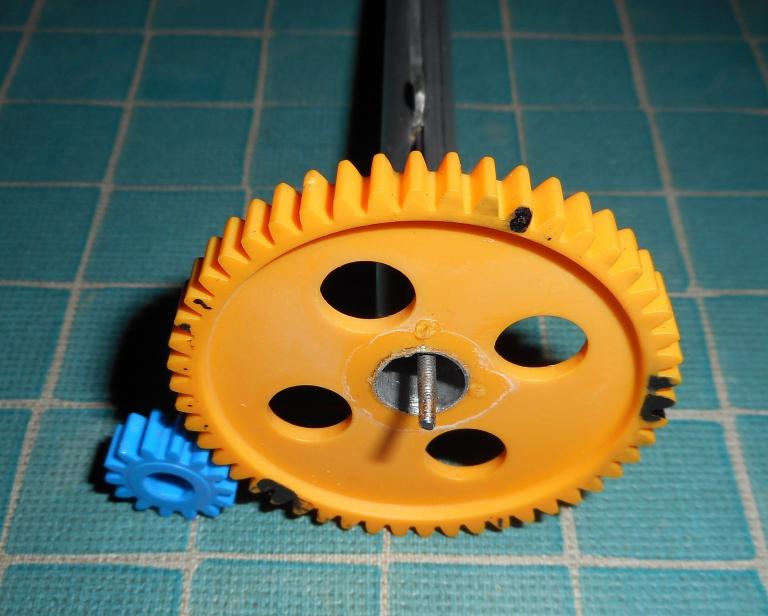

Nun wurde es Zeit, sich über den Drehantrieb Gedanken zu machen. Ich gebe meist einem Zahnradtrieb den Vorzug. Als Antrieb gedachte ich zunächst ein Segelwindenservo zu benutzen.
Das große Zahnrad hat in diesem Fall 60 Zähne, das kleine 14 Zähne. Hier ist schon das große Zahnrad auf den Außendurchmesser des Außenrohrs aufgebohrt und auf das Außenrohr aufgeklebt.

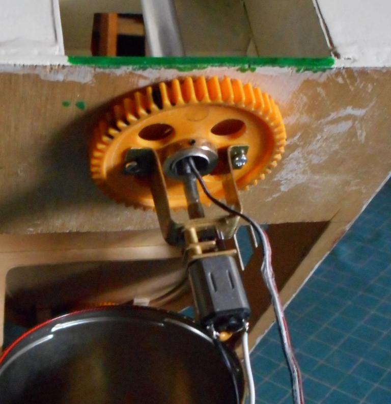

Man sieht hier deutlich, daß der Spindeltrieb am Rand des Innenrohrs sitzt. Ebenso außer Mitte werden wir später den Antriebsmotor des Aktuators setzen müssen. Ich verwendete einen Micropile-Getriebemotor, der direkt auf dem Zahnrad angebracht werden sollte.post-13588-0-19773000-1457015337_thumb.jpg

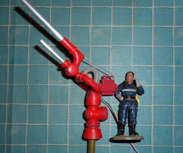

Nun kommt der eigentliche Löschmonitor an die Reihe. Ich verwende eine modifizierte Variante des Robbe-Löschmonitors 1:24. Bei diesem Exemplar ist der Sockel abgedreht, und statt des Handrades sitzt auf der Rückseite eine Platte mit angedeuteten Bolzen. Der Grund: Es wäre völlig unangebracht, an einer Löschkanone, die einsam in 17 m Höhe über den Wellen steht, ein Handrad anzubringen! Zum Zweck des Baus habe ich angenommen, es wären für die Bestückung der WESER drei normale Löschmonitore angeschafft, dann aber für die speziellen Einsatzzwecke modifiziert worden. Klar, es gibt irgendwo ein Absperrventil – unter Deck. Das Servo, das hier für die Höhenverstellung zum Einsatz kommt, ist ein S18JST von der SOL-EXPERT-group (http://www.sol-expert-group.de/), dessen Servokabel verlängert wurden, so daß sie im ausgefahrenen Zustand noch unten aus dem Innenrohr heraussehen.

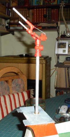

Auf den folgenden Bildern sieht man den Löschmonitor einmal eingefahren, und einmal in ausgefahrenem Zustand.
Nun ging es an die Montage. Ich hatte mich dazu entschieden, das große Zahnrad demontierbar zu gestalten. In ein Stück Rundmessing Ø 15 mm wurde eine 10 mm Bohrung gemacht, die das Ende des Außenrohrs aufnehmen sollte. Dann wurde ein Ø 12 Zapfen angedreht, die Mittelbohrung des Zahnrads auf 12 mm ausgedreht. Dann wurde das Zahnrad auf den Zapfen geschoben und festgeklebt. Die Länge des Zapfens wurde so festgesetzt, daß das Zahnrad auf einem Messinglager gerade noch frei drehen kann, ohne das Deck zu berühren. In den 3 mm-Bund auf der Unterseite wurde mittig eine 1,5 mm Bohrung gemacht und ein M 2-Gewinde eingeschnitten. An entsprechender Stelle erhielt der Rand des Außenrohrs eine 2 mm Bohrung. In dieses Gewinde wurde eine M 2 Madenschraube so eingedreht, daß sie gerade noch in der Bohrung des Außenrohrs saß. Dies wirkt gleichzeitig als Mitnehmer und Aufhängung, denn das Zahnrad wird nur von dieser Made gehalten.
Aus 0,5 mm Messingblech bog ich mir den Bügel zurecht, auf den der Ausfahrmotor, ein 1:50 Micropile Getriebemotor geschraubt wurde. Der Mitnehmer der Spindel ist einfach ein Stück dünner Siliconschlauch. Der Bügel wurde einfach mit Blechschrauben auf das Zahnrad geschraubt. So blieb diese Einheit demontierbar.
Die folgenden Bilder zeigen den Löschmonitor einmal eingefahren und einmal ausgefahren.
