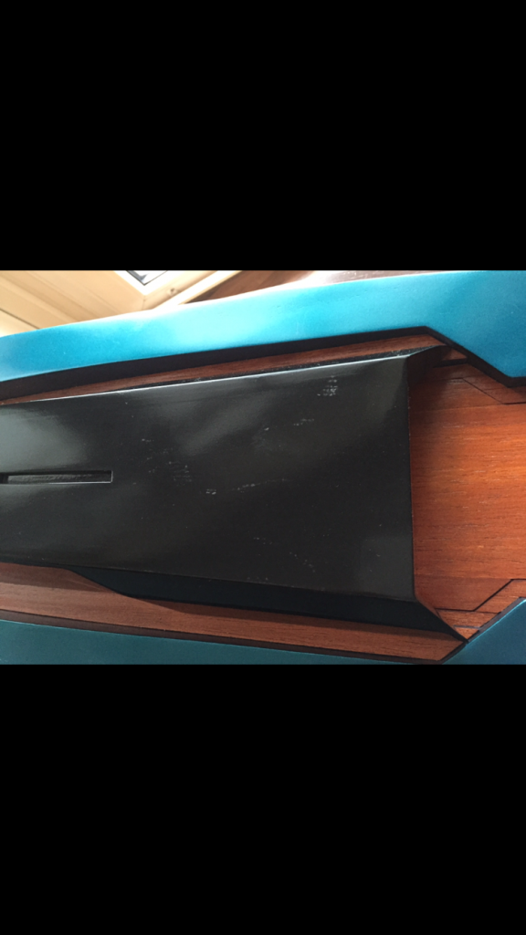

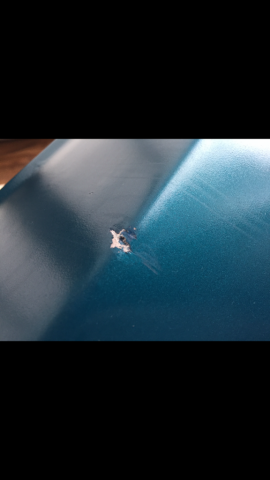

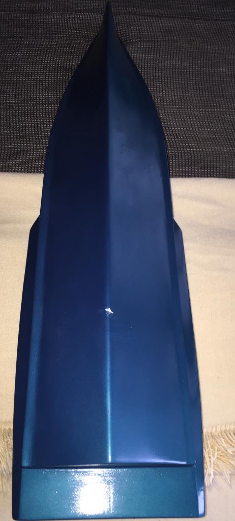

Hallo Montana,
es sieht so aus, als ob du grundsätzlich, unabhängig von dem Loch in deinem Rumpf (Bild 2 & 3) einige Fehlerstellen (Druckstellen, Poren, etc.) in deinem Lack hast, sowohl am Deckhaus als auch am Rumpf. Insgesamt, um eine gleichmäßige Lackierung hinzubekommen, denke ich wäre es gut, wenn du im ersten Schritt einmal vorsichtig, sprich mit Nassschleifpapier (und Wasser natürlich) die oberste Lackschicht ab- bzw. zumindest anschleifst, dann könntest du das ganze mit Feinspachtel und danach Spritzspachtel glätten --> anschließend Lackieren (lassen).
Grüße, Sven.
Ja, das sieht gut aus mit den Bildern!
Wegen der Fehlerstellen: soweit ich das sehe ist die einzige große Fehlerstelle ganz unten am Rumpf. Es würde wohl reichen, das mit vorsichtig mit Kitt aufzufüllen und mit einer möglichst ähnlichen Farbe nur die Stelle zu pinseln. Willst Die Aufsteller fix in den Rumpf montieren wie bei dem anderen Vitirinenmodell?
Die Alternative wäre, wie Sven schon vorgeschlagen hat, das ganze Modell komplett abzuschleifen, alle Fehlerstellen mit Kitt und Spritzkitt auszugleichen und das ganze Modell neu zu lackieren. Das wäre aber schon recht aufwändig.
Beim Aufbau sind es wohl nur Kratzer - eventuell reicht Lackpolitur aus dem Autobereich um es wieder glatt und glänzend zu bekommen. Falls das nicht reicht, wieder entfetten und mit Klarlack die Kratzer glänzend machen. Falls das auch nicht reicht bleibt wohl nur noch eine Neulackierung des ganzen Aufbaues.
