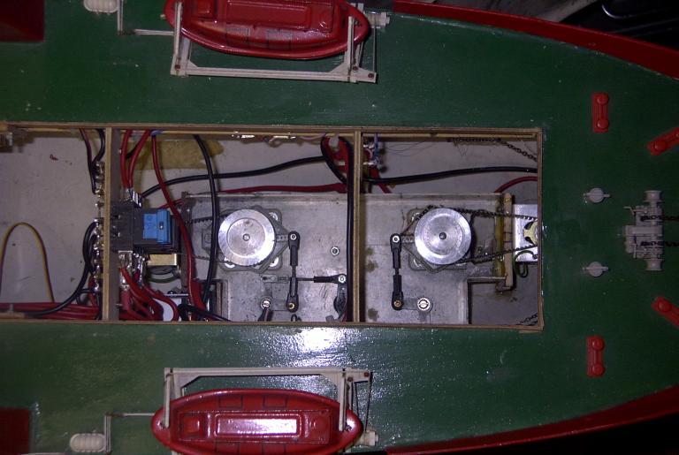

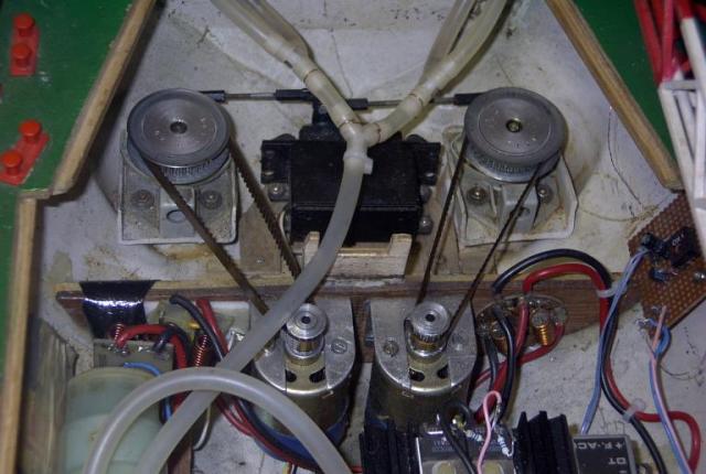

Als Motoren habe ich ganz normale Mabuchi 540 verwendet, die Antriebe jedoch auf Zahnriemenantrieb umgebaut, um das Gehör zu schonen. (siehe Bilder im Anhang)
Damit läuft die Seabex recht gut und sehr lange. Kapazität weiß ich leider momentan nicht. Müßte ich nachschauen.
