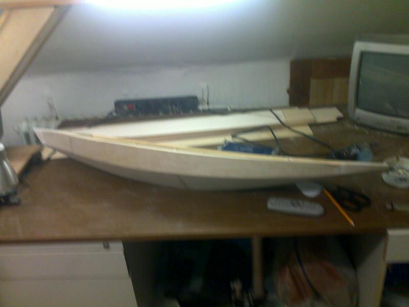

Inzwischen ist der Rumpf mit Sperrholz 1,2 mm beplankt.
Bug- und Hecksektion fehlen noch, die werden massiv in Balsa ausgeführt.
Der gestreckte Rumpf macht einen guten Eindruck, das nächste ist jetzt den natürlich den veränderten Maßen angepassten Kiel zu bauen.
Ich werde den Tiefgang um ca. 5 cm erhöhen und dem ganzen eine etwas andere Form verpassen.

Rumpfbau soweit abgeschlossen, die Linien gefallen mir immer besser.
Bug ist massiv Balsa mit Verstärkung aus Kiefer, damit der Bugspriet später bleibt wo er ist.

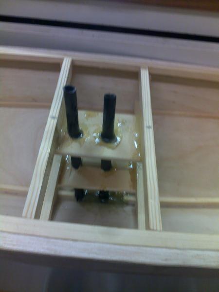

Nu is erstmal der Kiel dran, er wird ein flügelähnliches Profil bekommen. Zu diesem Zweck werden 3 Karbonrohre mit verschiedenen Durchmessern mit Sperrholz beplankt werden, die Dinger sind aber leider noch im Orbit.
Die Rohre werden dann auch zur Befestigung im Rumpf dienen und dafür bis unter die Decksoberkante reichen. Danach wird auch der darüberliegende Bereich verschlossen werden um den Mastfuss aufzunehmen.
Die dann noch vorhandenen beiden großen Öffnungen werden komplett abnehmbar werden, da ich einige Technikexperimente plane und daher diese Öffnungen für Umbauten und Änderungen benötige.
Anbei 2 Bildchen, bitte entschuldigt die Qualität, kann z.Zt. nur mit dem Handy knipsen.

Der Kiel entstand aus Karbonrohren und Sperrholz und wurde dann in die hierfür vorbereiteten Konsolen geklebt. 5 min Epoxy is ja an und für sich was schönes, aber hier muss ich wohl noch üben. Egal, nu is alles fest.
Aber seht selbst.
