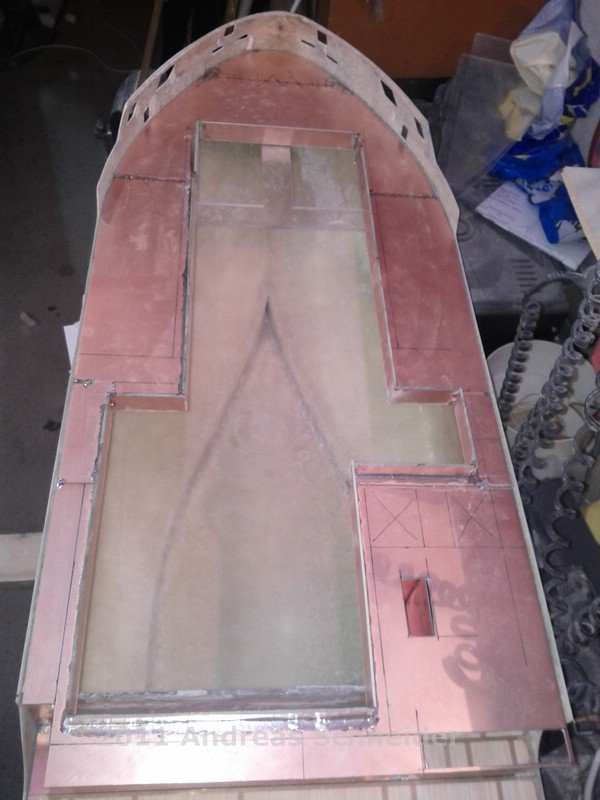

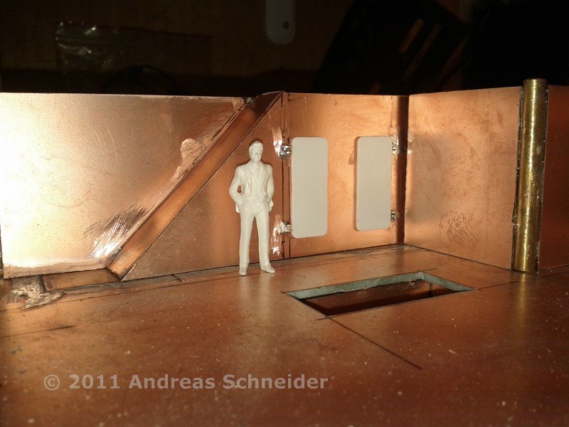

Weiter gehts, nachdem heute die Materiallieferung an FR4 die Werft erreichte, zusammen mit ein paar Diamantfräsern, ...
... können die Arbeiten an den Aufbauten starten.
Die Platten haben 380x500mm und sind, wie irgendwo schonmal erwähnt, 0,5 und 2mm dick. 0,5 für die Außenhülle und nicht tragende Teile, 2mm für Decks und tragende Teile.
Irgendwie fange ich wieder mehrere Baustellen gleichzeitig an, aber diesesmal am selben Modell, ist auch irgendwie zielführend.
Nachdem ich wieder Löcher ins Material gemacht habe, diesesmal auf der Steuerbordseite, war heute mal wieder Messing angesagt.
Zusammen, mit ein paar Holzteilen, die die einzigen bleiben werden.
Der Verbrauch ist allerdings nicht schlecht, war aber ganz gut geschätzt vor dem Einkauf.
Hossa, was eine Fummelei, das ist das Ergebnis von etwa einer Stunde pfriemeln.
Wenn ich das zweite Segment des Arbeitsdecks vollendet habe, sind knappe 4,2m (vier meter zwanzig) Kiefernleisten draufgegangen.
11 einhalb Segmente brauche ich..

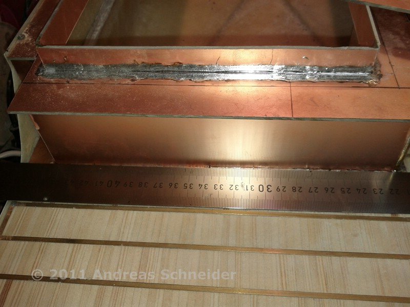

Die 24x4mm Leisten stecken in 3mm Doppel-T-Profilen. Mit der Schätzung lag ich allerdings daneben.
Da das Holz so zu hell ist, wird es später noch dunkel gebeizt und da das Original kein Laminat da ausgelegt hat, wird das Deck mit einer Drahtbürste malträtiert werden, schön in Faserrichtung.
Hat jemand eine gute Idee, wie ich Messing zum rosten bewegen kann?
Kommentare? Sischer, sischer ...
Ergebnis des Wochenendes.
Mir ist das Material ausgegangen, am Arbeitsdeck sind jetzt sieben Segmente gesteckt, die 3mm H sind aus. Bei zweien habe ich bereits gepfuscht, aus einem Meterstab kommen bei 35mm leider nur zwei Träger raus.
Soviel "Abfall" muss aber auch nicht sein.
Warum sollen Methoden die bei Holz funktionieren, nicht auch bei MS klappen? Schäften sollte funktionieren.
Also zwei Profile übereinander in die Fräse gespannt beide gleichzeitig jeweils zur Hälfte abgefräst. Das ganze auf einer Länge von 10mm.
Dann habe ich die Stellen verlötet und anschließend das überschüssige Lötzinn aus den Nuten gefräst.
Die angeschliffenen Stellen zeigen die Verbindungen der Profile.
Da liegen jetzt 14,7 laufende Meter an Leisten, wenn ich damit fertig bin, sind da 25m verarbeitet.

Rundherum eingefasst mit 3x3 U Profil, stellt das nun den herausnehmbaren Teil dar.
Da fehlen aber noch einige Details, die werden später folgen.
In korrekter Position sieht das nun so aus.
An Back- und Steuerbord folgen noch ein paar feststehende aber nicht durchgängige Segmente, zum Niedergang und zur Werkstatt.

Feierabend auf der Werft, der vordere Bereich des Arbeitsdecks ist Rohbaufertig, die Modulbauweise bewährt sich ...
... für weitere Arbeiten immer noch entnehmbar.
An seinem Platz befindlich, ist nun der zweite Aufgang zum Hauptdeck erahnbar, die Niesche wartet auf ihre Treppe.
Die Radien sind mit MS Rohren gemacht, die geben dem ganzen zusätzlichen Halt, für die Stabilität selbst, werden die nicht benötigt.
Mit dem Deck(el) da drauf ist nun die Grundlage geschaffen, für weitere Aufbauten.

Ansonsten ist dieser tage nicht viel passiert, mal abesehen davon, dass ich das Hartlöten noch nicht ganz verlernt habe.
So ist die Kransäule entstanden.
Zusammengesetzt und an der späteren Position ergibt sich nun dieses Bild.

Zunächst möchte ich die Bilder der verlöteten Fensterrahmen nachliefern.
Die stehen alle 0,2mm hervor. Ich habe mir einem Passring eines Hinterachslagers in der 0,2mm Stärke unter die Platten gelegt und dann die Rahmen durchgedrückt. Erst an den Ecken und dann rundherum verlötet.
Da das Achterdeck nur sehr niedrig über der Wasserlinie ist und nicht wirklich ein Schanzkleid umläuft, der doppelte Boden an der Stelle nicht in Frage kam, musste eine neue Lösung her, dass Deck eben zu bekommen und doch zum öffnen und Wasserdicht - ok, dass wird sich erst später herausstellen - habe ich Günters Lösung abgekupfert, oder besser abgemessingt. :mrgreen:
Der Rahmen ist aus 10x10 Vierkantrohr, hart gelötet und dann auf der Oberseite rundherum 5mm aufgefräßt.
Die verbleibenden 5mm dienen der Befestigung durch Löten unter Deck.
Ich bin mir nur noch nicht schlüssig, ob ich in jeder Ecke Abläufe einsetze oder nur vorne zwei.
Wichtig ist aber, wenn der Deckel drauf liegt, ist da eine ebene Fläche

Nachdem ich nun die fertigen Aufbauteile mit Details ausrüste, habe ich die erste Tür (die schwarze) selbst geschnitzt,
Die weiteren, da meine Wiederholgenauigkeit nicht die beste ist, habe ich in CAD gezeichnet.
Micha500 hat mir die netterweise auf seiner Fräsmaschine hergestellt.
Es ist erschreckend. Die erste Tür hat etwa eine Stunde messen und schleifen gekostet. Das zeichnen waren etwa zwei, zweieinhalb Stunden und es fallen mal eben 23 Türen aus der Polyplatte.
Danke Micha :that:
Wird aber nicht der letzte Auftrag sein ;)
Nun können die Gasschleusen auch betreten werden ...
... und bei der rechten kann das Wasser der Dekonaminationsbrause auch wieder abfließen.

Der Bauhofleiter hat sich über den aktuellen Stand des Neubaus informiert und festgestellt, dass die Radien nun zum Teil schon verspachtelt sind.
Mit dem Einbau des Tores zur Werkstatt ist er auch zufrieden, ebenso mit der Position der Tür.
Und die Türen zu den Stores entsprechen auch seinen Vorstellungen.
Es fehlen ihm zwar noch die Scharniere, wie auch Riegel und Vorreiber, aber irgendwas zu nöhlen muss ein Kunde ja haben :mrgreen:
