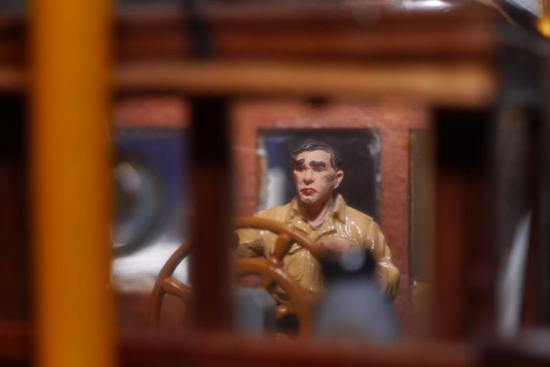

Ich bin neu hier und habe mir bisher nur Infos aus euren Beiträgen gesucht, die bei meinem Bau gebrauchen konnte.
Ich habe im letzten Jahr mit dem Modellbau angefangen und mir als Einstieg die ZEELAND von Billing Boats gekauft.
Mit der Standardausführung war ich nicht so ganz einverstanden, so dass ich das Eine und das Andere zusätzlich gemacht habe.
Zur Anschauung was daraus geworden ist, sind hier ein paar Bilder. Würde mich freuen, wenn ihr was dazu sagen würdet.
Gruß aus Fischtown
Peter

Hallo Peter,
"ein bisschen was zusätzlich gemacht" - is klar...;)
Sowas will ich auch irgendwann mal können. Sieht richtig gut aus.
Nur die Rettungsringe passen nicht so ganz ins Bild. Du könntest zumindest die Greifleinen aus Plaste gegen richtige ersetzen, das würde den Eindruck gleich nochmal verbessern denke ich.
Ein schwimmfähiges Diorama :respekt: großes Kino wie man hier sagt.
Wenn Du noch Lust hast bezie den Ständer mit ein, ein paar Werftböcke unter oder so.
Freu mich aufs Nächste
Ralph

Moin Peter!
Sehr schick! :that::that::that:
Endlich mal ein Schiff mit Leben auf Deck und in der Bude! Da bin ich ja ein absoluter Fan von! :D
Da bin ich schon auf das nächste Schiff gespannt!
