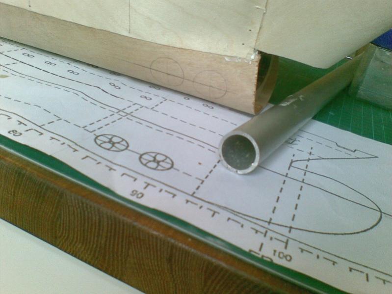

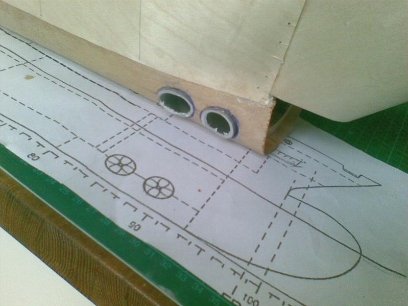

Die Werftleitung verkündet mir, dass der Rumpf schon ganz gut aussieht, aber es fehlen noch Bugstrahlruder. Wenn Andreas Wulf die an seinem Boot hat, brauchen wir die auch.
9:00 Uhr
Der verschlafene Mann von eben steht voller Tatendrang mit dem Dremel vorm Rumpf.
10:00 Uhr
Operation gelungen. Frühstück verdient.
