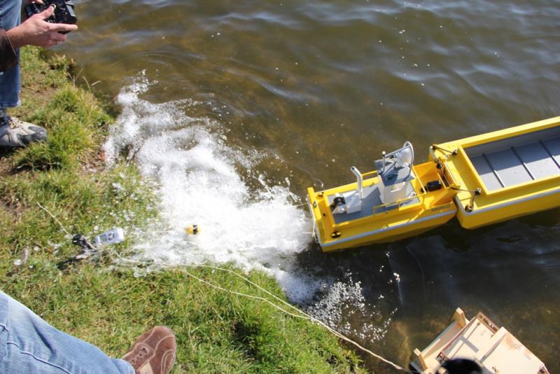

Bei mir hat er heute 2500 Gramm angezeigt,
mehr Bilder im Album,
Detlef
Das Bild war aber von der ersten Messung mit 1500gr und Algen in der Schraube. Danach konnte ich erst mal die Waage trocken legen.
:mrgreen:
2.te Messung dann mit längerem Seil, ohne Algen und die Waage zeigte 2500gr.
Da gibt es aber leider keine Bilder von,
Detlef
[ATTACH]10765[/ATTACH]
Detlef

Ich hab noch ein Bild zum Thema 2,5kg :that:
@ Steinbeisser: Mich würde interessieren, wie hoch das Gesamtgewicht Deines Boliden ist.
Hallo Jörg,
super Bild, das sieht ja doch noch etwas spektakulär aus. Ich habe den Test schnell abgebrochen, weil ich Bedenken hatte, daß sich der Tug an der Leine auf die Seite legt.
Wen es interessiert:
Der Tug wiegt ca. 2400 g, Wird angetrieben durch einen Graupner 460Z Brushless-Outrunner an 4S-LiPos ( 14,8 Volt ), 35mm Graupner 3-Blatt Hydroprop-Schraube die in einer 50 mm Kortdüse arbeitet. Vorwärts läuft der super, rückwärts leider fast garnicht.
Trotzdem äußert niedriger Stromverbrauch, ich habe gestern lediglich 2200mA nachgeladen.
Detlef

Mein jetziger Aufbau ist eher fliegend. Es ist eine handelsübliche digitale Kofferwaage mit 5g Genauigkeit bei Werten bis 10kg und und 10g bis 45kg. Das sollte wohl eigentlich reichen.
(http://www.ebay.de/itm/ws/eBayISAPI.dll?ViewItem&item=250875888276&rvr_id=276483191907&clk_rvr_id=276483191907&mfe=sidebar)
Die hab ich dann an einem Plastehering in den Boden gesteckt. Der Aufbau ist aber deutlich verbesserungswürdig, weil bei den Versuchen, wie man oben sieht schon so einiges passieren kann.

Gegen das Spritzwasser würde ein einfacher Spritzschutz helfen, und ein längeres Messseil. Das längere Seil hätte auch den Vorteil, daß man nicht in Ufernähe, wo das Wasser meist erfahrungsgemäß niedrig ist, messen muss. Längere Seile müssen haben gegen versinken geschützt werden, (Ü-Ei-Kette) damit da nix in die Schraube kommt.
Leider waren bei der Messung viele Modelle so instabil, daß Sie fast gekentert wären. Das könnte allerdings auch der unrealistisch hohen Leistungen liegen. Kleinere Modelle, bzw. Modelle mit kleineres Leistungen waren irgendwie stabiler beim Messen. Meinem Tug war's eigentlich völlig wurscht, aber selbst der hat schon die Steine vom Grund hochgesaugt.
