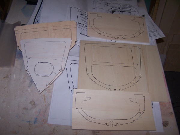

Kiel und Spanten wurden aus 6mm wasserfestem Sperrholz ausgesägt. Zum Verkleben, wie immer, Ponal (wasserfest).
Aufgrund der Stufe im Deck und der daraus resultierenden Form, mußte ich mir einen speziellen Helgen bauen, um eine gerade Auflage zu erhalten.

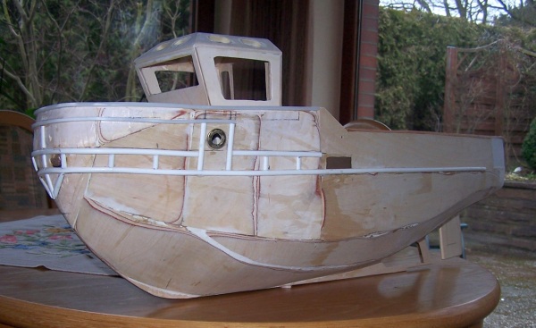

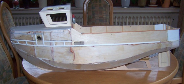

Bug- und Heckteil wurde, wie beim kleinen 44cm Modell aus Balsaholzklötzen hergestellt.
Das Schanzkleid besteht aus 1,5mm Flugzeugsperrholz, oben mit einer Holzleiste versehen.
Die beiden, hinteren „runden“ Ecken des Schanzkleides, waren aber aus Holz nicht zu machen. Dafür wurde dann Kunststoff (wie heißt das Zeug? PE???) tiefgezogen und eingeklebt.
Das Schanzkleid am Bug, besteht aus dem gleichen Material.
Etwas schwierig wurde dann das Verkleben der Rammschutzleisten, ebenfalls aus Kunststoff.
Mit Hilfe der Heißluftpistole und Verwendung von Sekundenkleber, gelang es aber recht gut.

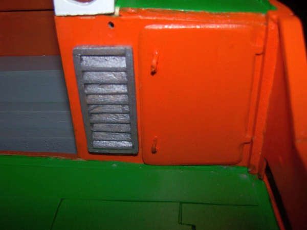

Am Wochenende habe ich einige Kleinteile gefertigt. Decksbeläge, Klappen, Lüfter usw.

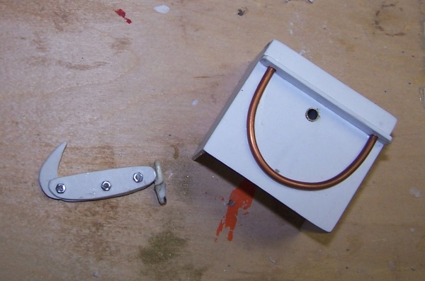

Außerdem wurde probiert, eine Lösung für den „Käfig „ über dem Führerstand zu finden.
Heraus kam eine Konstruktion aus Kupferröhrchen, die jetzt verlöter werden müßten.
(Ich bin absolut kein Lötexperte).
Gibt es da eventuell ein Alternative aus Kunststoffprofilen und wie würde man die verkleben?

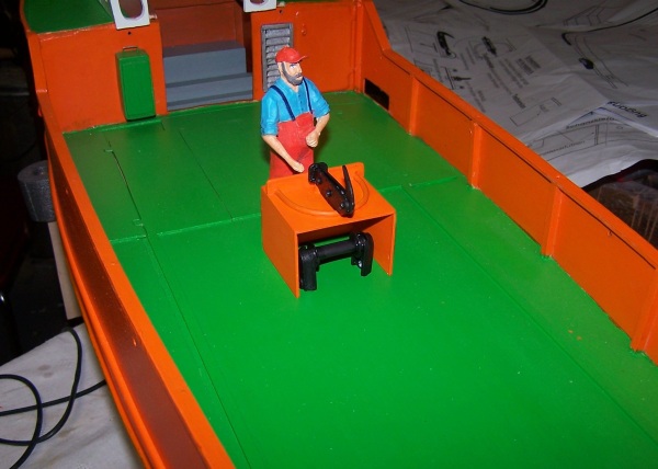

Inzwischen habe ich mal angefangen, den Schlepphaken und die Winde zu bauen. Die Winde gefällt mir so noch nicht richtig. Mal schauen, was mir da noch einfällt.

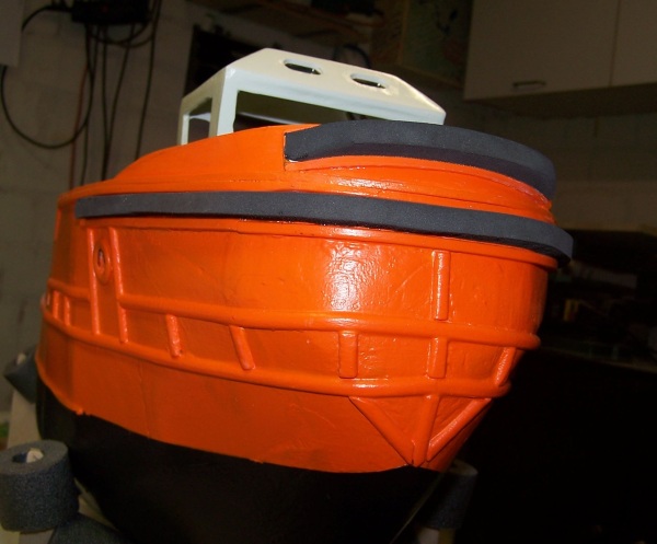

Für den Rammschutz mußte ein altes Mousepad herhalten. Dies hatte die richtige Dicke und konnte gut geschnitten werden. Der Schlepphaken mit der Winde steht inzwischen auch schon auf seinem Platz.
Es folgten die Klüsen, beidseitig in der Bordwand und am Heck.

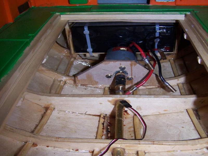

Inzwischen ist der Akku eingebaut. Dazu mußte zunächst der Motor wieder raus, sonst hätte es nicht gepaßt !!
Ist alle ssehr eng, geht aber gerade so.
Danach wurde der Ruderservo eingebaut.

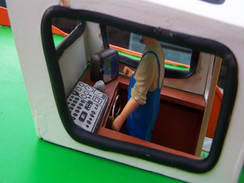

Heute habe ich mir mal den Steuerstand vorgenommen, danach die Fensterrahmen eingeklebt. Die Rahmen bestehen aus sog. Kederband. Ist noch nicht so richtig gelungen und muß noch nachgearbeitet werden.

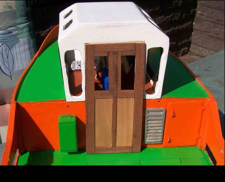

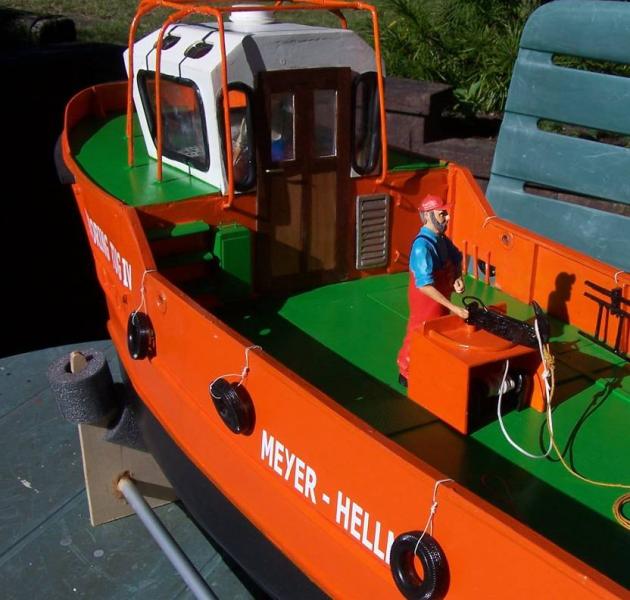

Der Aufgang ab der Backbordseite ist fertig, die Tür zum Fahrstand ist endgültig eingebaut, der Auspuff ist an seinem Platz und die Rückschlagklappe am Speigatt im Heck ist angebracht.
Inzwischen sind auch schon ca. 4Kg Blei im Rumpf verschwunden, was den "Pott" allerdings nur etwa 1,5 cm tiefer eintauchen ließ icon_rolleyes.gif
Guest waterspeed
Inzwischen ist auch die Beschriftung angebracht. Ein Forumsmitglied hat sie mir gemacht. DANKE FRANK !!! :that:
Ja, ich weiß, es gibt keinen Mooring Tug iV :Beule: Soll aber so sein und ist kein Druckfehler!!
Der Tug ist ja nicht 100%ig scale und somit ist es also mein Mooring Tug IV ;)

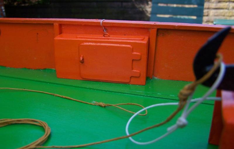

inzwischen ging es etwas weiter. An Backbord ist ist der Stauraum mit den dazugehörigen Klappen angebracht worden, ein altes Ölfaß (Playmobil) hat seinen Platz gefunden und an Steuerbord hängen jetzt die Leiter und die Stange.

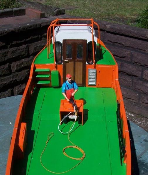

heute war es soweit. Die Probefahrt des MOORING TUG IV stand an.
Erstes Fazit:
Das Schiff ist dicht !!!
Fahrverhalten OK. Wendigkeit gut, ansonsten sehr gutmütig !!!
Leichte Schlagseite nach Backbord. Muß nachgetrimmt werden !!!
Schraube wird ersetzt durch eine 60mm 5Blatt !!!
Aufgrund des gutmütigen Fahrverhaltens, traute sich sogar mal meine Frau ans Ruder ;) (siehe Bild)
