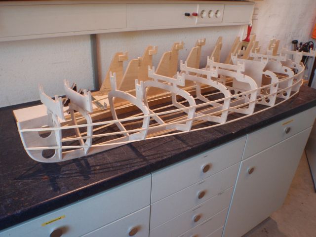

Nun konnte das Spantgerüst aufgestellt werden, der Kiel wurde eingepasst und die Stringer eingesetzt. Die Stringer haben ein Format von 5x4mm und werden aus Kiefernleisten 2x5mm formverleimt hergestellt. Durch diese Vorgehensweise lassen sich die dünneren Leisten sehr gut in die Spanten einsetzen und über die Verleimung erreicht man eine gute Formsteifigkeit.
Die Stringer und Spanten sowie der Kiel wurden gestrakt. Zu diesem Zeitpunkt habe ich das Spantgerüst zum ersten Mal von der Helling genommen. Ich hatte vor ca. 6 Jahren schon mal mit dem Baby Bootlegger begonnen, wegen einer Babypause die Sache aber auf Eis gelegt. Aus diesem ersten Versuch stammt noch ein Spantgerüst aus 6mm Sperrholz. Ich musste beide natürlich wiegen, um zu sehen was der Leichtbau hier bringt. Das Ergebnis ist nicht schlecht: 635g zu 1050g !

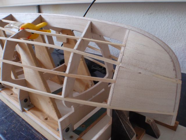

Dann beplanke ich halt weiter… Ich dachte, vielleicht beschreibe ich den Vorgang mal etwas genauer. Möglicherweise gibt es noch den ein oder anderen Vorschlag wie man es besser und / oder schneller machen kann.
Zunächst wie schon gesagt die vorherige Planke und den Untergrund von Kleberresten säubern. Ich mach das mit der Ziehklinge und Schleifpapier das ich auf verschieden Klötzchen geklebt habe. Weil der Radius um den die Planke am Heck gebogen werden muss relativ eng ist, koche ich die Leiste kurz auf J.
Dadurch lässt sich die Planke gut biegen. Zunächst wird die noch nasse Planke mit Zwingen an den Rumpf und in Form gebracht.
Nach ca. 30min, wenn sie trocken ist wird es ernst. Zum Auftragen von Klebstoff verwende ich eine Spritze. Die braune Pampe ist wie schon geschrieben Ponal mit ein wenig Beize vermischt.
Eine Kleberwurst von ca. 30cm Länge auftragen.

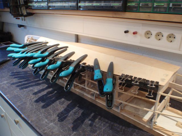

Planke einlegen und mit Zwinge fixieren.
An den Spanten kleine Stifte setzen, um die Planke Spalt frei an die vorherige zu pressen (Stifte werden nach dem Trocknen wieder entfernt). Überflüssigen Kleber soweit möglich entfernen.
Zwingen setzen bis der Arzt kommt…
Das muss jetzt mindestens 1 Stunde (besser zwei) trocknen, bevor man die Zwingen entfernen kann, um auf der Gegenüberliegenden Seite weiter zu machen.

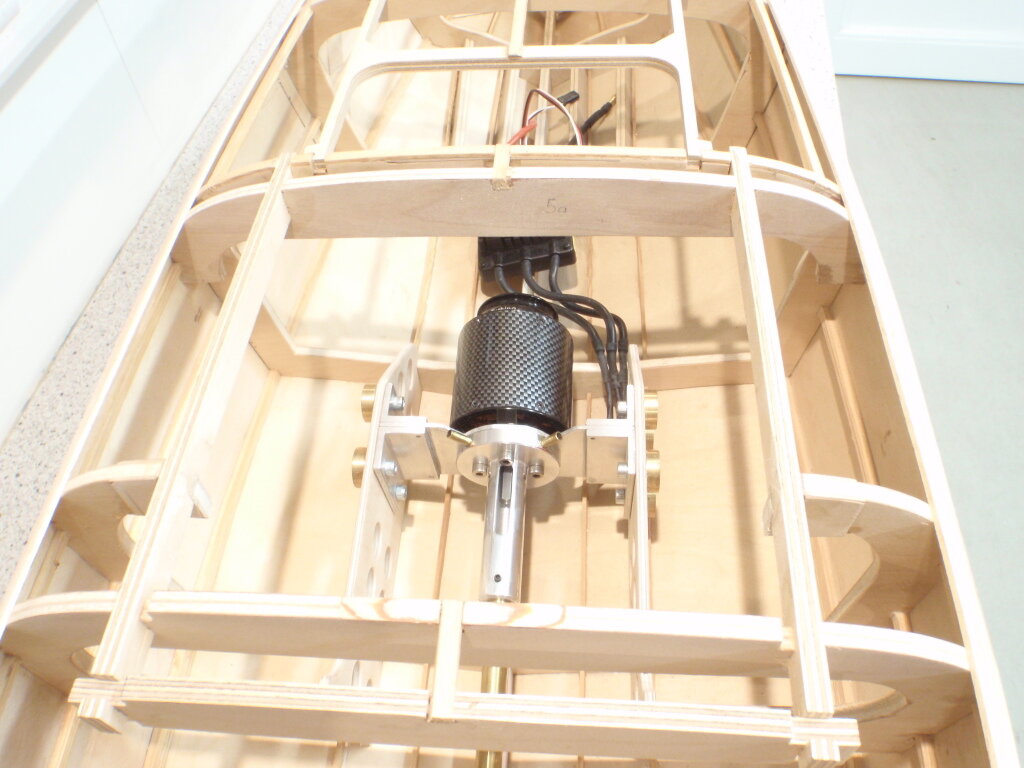

Als nächstes muss ich mich mit der Montage des Stevenrohrs sowie der Motorhalterung beschäftigen. Um diese Aufgabe zu erledigen ist es Hilfreich ein Konzept für den Antrieb zu haben. Die Auslegung des Antriebs ist bereits erledigt, sonst hätte ich im vorherigen Posting keinen Motor präsentieren können 8-).
Da ich mich nicht mit fremden Federn schmücken möchte, sei angemerkt, dass das Konzept und die Auslegung des Antriebs maßgeblich von einem guten Freund begleitet wurde. Danke Michael!
Grundsätzlich ist der Plan in zwei Schritten vorzugehen. Im ersten Schritt wird eine Federstahl Wellenanlage mit einer Art Powertrimm eingebaut, um die Möglichkeit offen zu halten an der Propeller Lage (Höhe und Winkel) Einstellungen vorzunehmen. Im zweiten Schritt kommt der Powertrimm wieder raus und der Propeller wird wie im Original am Ruder gelagert, dann aber in der hoffentlich optimalen Einstellung die im ersten Schritte ermittelt wurde.
Grundsätzlich wird es ein Oberflächenantrieb mit einem Wellenwinkel von 5° (variabel). Als Propeller werde ich zum Testen auf die bewährte Graupner K-Serie zurück greifen und mit einem 54er Durchmesser starten. Für die Auslegung habe ich eine kleine Excel Datei verwendet aus der die spezifische, erforderliche Motordrehzahl hervor geht. Einige Werte wie z.B. der Propeller Schlupf (oder Wirkungsgrad) sind in der Praxis erprobt. Hier das Ergebnis:
Vielleicht interessiert sich hier jemand für die (banale) Rechenvorschrift, deshalb hänge ich die Excel Datei mal an.
Antriebsauslegung_Baby_Bootlegger.xlsx
Zunächst sollte es ein Innenläufer mit Zahnriemenantrieb werden. Wenn man so einen Riemenantrieb aber ernstzunehmend auslegt, wird man feststellen, dass man Probleme mit der max. Drehzahl bekommt. Über 14.000rpm wird die Luft dünn. In der Berechnung findet man aus diesem Grund noch die Angaben über die Zähnezahlen der Zahnriemenräder, im konkreten Fall ist die Übersetzung aber 1 da kein Riemenantrieb verbaut wird. Also ist es doch ein Außenläufer geworden. Die Auswahl an Motoren, die den Anforderungen an spezifischer Drehzahl und Leistung entspricht ist extrem überschaubar, wenn es keine Vielpoler (12, 16 oder mehr) sein sollen. Die Vielpoler stressen den Regler speziell im Teillastbetrieb ungemein und sind deshalb nur bedingt geeignet. Ich habe nicht vor die ganze Zeit Vollgas über den Teich zu bügeln (muss nicht unbedingt kommentiert werden :mrgreen: ).
Zum Glück bin ich dann bei Hacker fündig geworden. Das Motörchen ist ein 8 poliger Aussenläufer mit eingebauter Luftkühlung.
https://www.hacker-motor-shop.com/e-vendo.php?SessionId=&a=article&ProdNr=15728613&p=293

Es geht weiter, jetzt mal virtuell. Die Wellenanlage ist konstruiert und die Position im Rumpf definiert. Das ganze ist insofern ein wenig anspruchsvoll, als dass die Wellenanlage ja zunächst mit einer Art Powertrimm ausgerüstet wird und später dann an der Ruderhacke gelagert wird. Beides muss also berücksichtigt werden, speziell im Bezug auf das Stevenrohr, das kann ich ja nicht mehr tauschen. Hier einige Screenshots.
Der Motorflansch ist gekühlt.
Hier noch ein 3-D PDF zum spielen :)

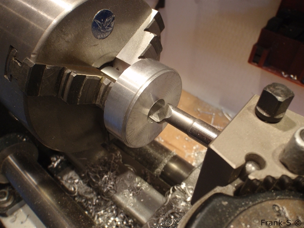

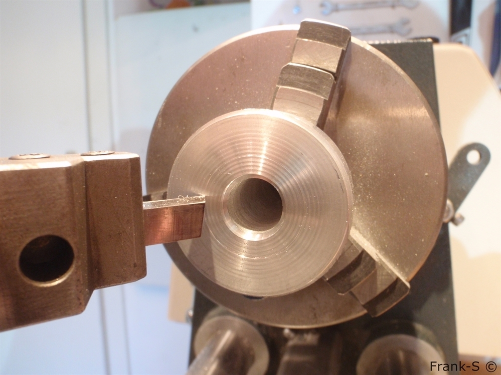

An meiner Baustelle hat sich auch mal wieder was getan. Ich habe den Tag an der Drehmaschine verbracht und einen Motorflansch gebastelt. Wie der Flansch aussehen soll kann man im 3-D Modell sehen. Der Motor (Aussenläufer) wird über den Flansch gekühlt, d.h. es müssen entsprechende Kühlkanäle vorgesehen werden. Das zur Einleitung, damit sich niemand wundert, was ich da für ein Bohei treibe. Aber wie hört man hier im Forum immer wieder: es geht um maximalen Aufwand für minimales Ergebnis.

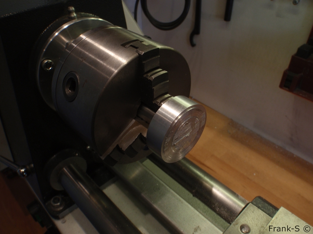

Aussenbacken auf das Futter der Drehmaschine montieren und Halbzeug spannen: Alu d=60mm. (Dünner war in der Restekiste nicht zu finden, eigentlich hätte d=50mm gereicht). Späne machen:
Kontur vorgedreht.
Außen Kontur fertig gedreht:
Abstechen (und absägen, weil Abstechstahl zu kurz ist):
Umspannen (wieder die normalen Backen ins Futter basteln):
Plan drehen und Innenkontur bearbeiten. (erst Bohren, dann Ausdrehen):
Der kleine Absatz ist für den Deckel, den ich zum Schließen des Kühlkanals brauche.

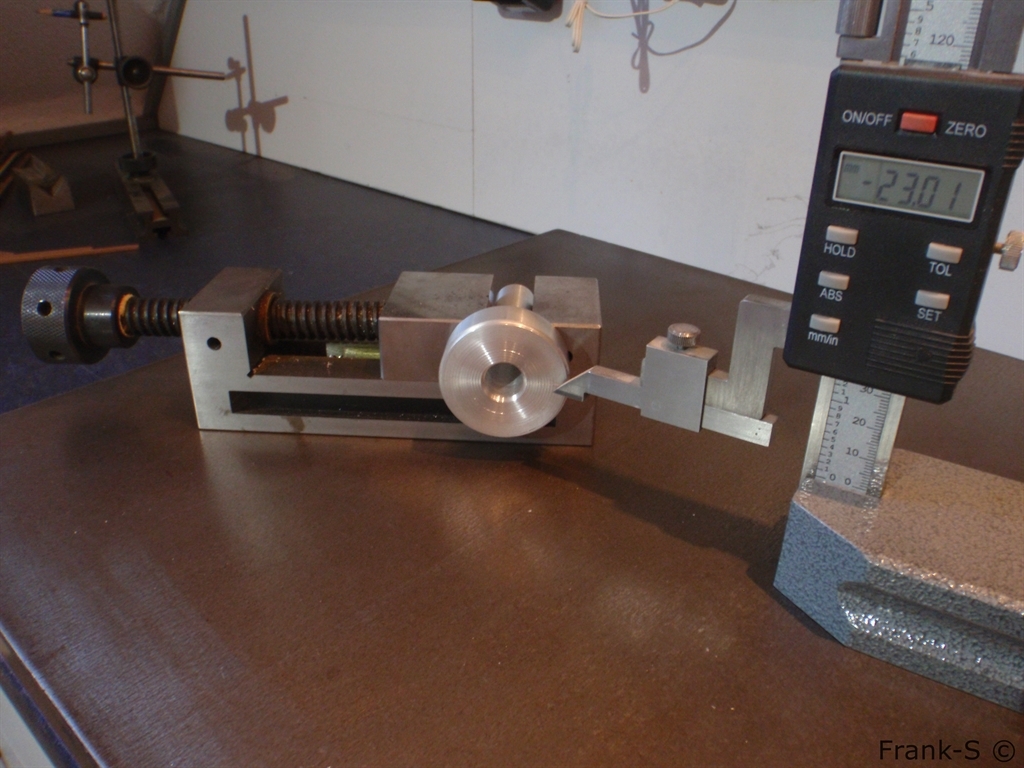

Mit dem Drehmeißel den Teilkreis (d=25mm) für die Schrauben zur Motor Befestigung anreißen:
Punkte für Bohrungen auf dem Teilkreis mit dem Höhenreißer markieren.
Werkstück um 90° drehen und die restlichen Anrisse anbringen. Der Motor hat zum Glück eine 90° Teilung, die kann man so sehr einfach anreißen.

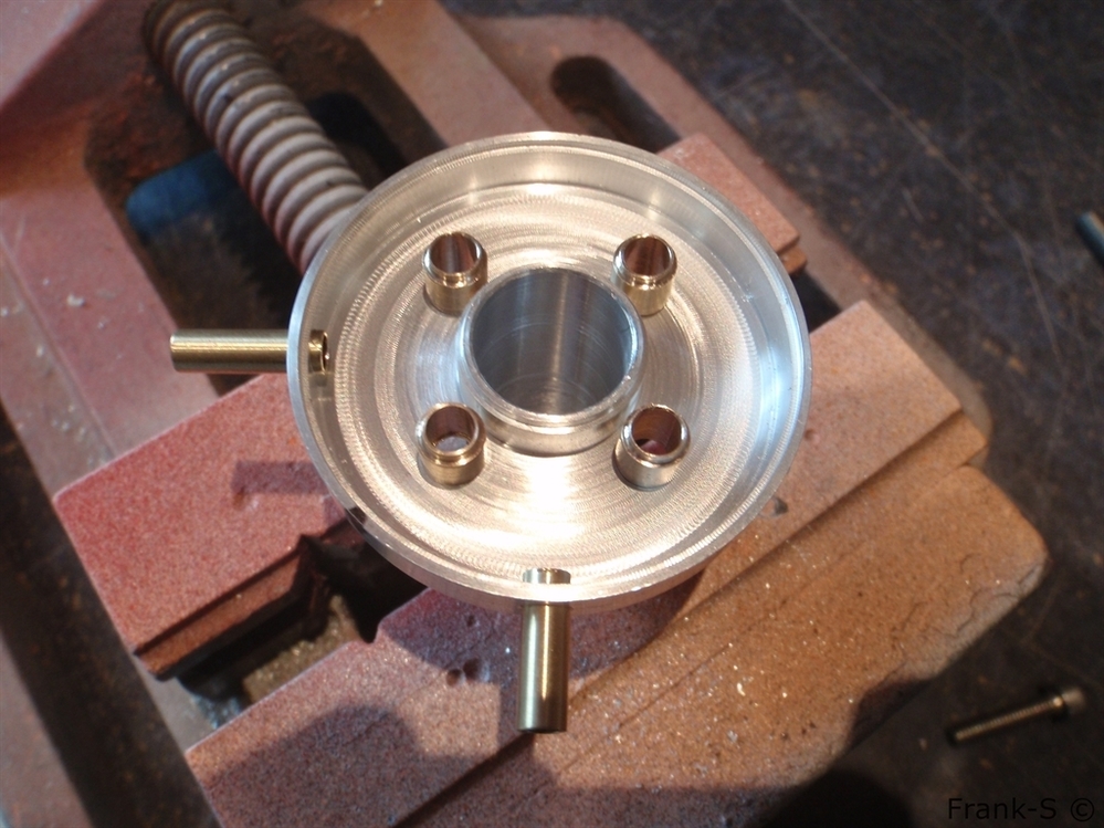

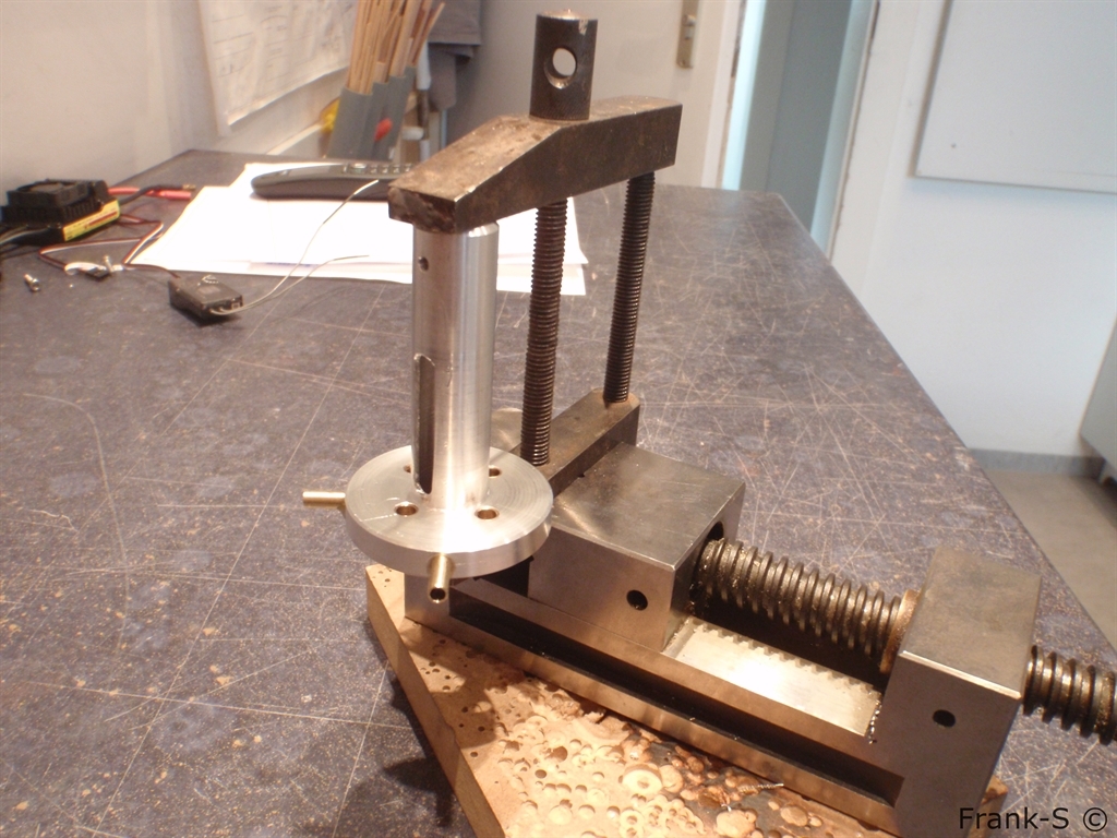

Kühlkanal fertigen und Bohrungen für Kühlwasseranschlüsse fertigen:
Schauen, ob der Deckel auf den Kühlkanal passt:
Aus 6mm Messing, Hülsen für die Durchführung der Schrauben (zum Befestigen des Motors) drehen und 4mm Messingröhrchen abstechen (Kühlwasseranschlüsse):
Aus 1mm Alu einen Steg feilen, damit es keinen Kurzschluss zwischen Wasser Zu- und Ablauf gibt:
Alles ordentlich UHU Endfest einkleistern und zusammenspannen. Dann für 10min bei 150°C in den Backofen.
Nach dem Abkühlen wieder in der Drehmaschine aufnehmen und den Deckel fertig drehen:
Die Oberfläche noch fein gedreht und teilweise poliert (das Auge isst ja bekanntlich mit):

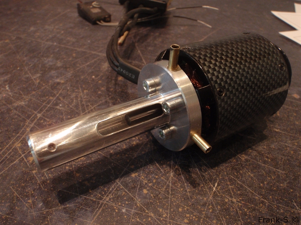

Noch abgedrückt, um zu prüfen ob alle Klebenähte dicht sind (ist dicht):
Und anprobieren: passt!

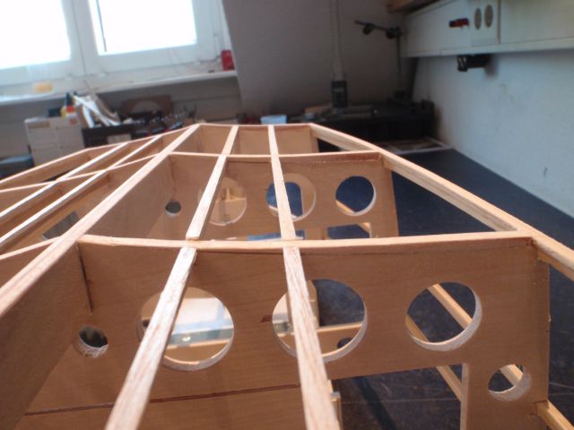

Es ist ein bisschen weiter gegangen am Bootlegger… Man traut sich ja kaum den alten Fred nochmal aufzuwärmen.
Auf alle Fälle habe ich angefangen den Übergang zwischen Seitenwand und Deck mit Leisten, 5x2mm aus Linde zu beplanken. Das ist natürlich nur die Unterbeplankung, es geht darüber mit Mahagoni weiter.
Nachdem ich so einige Leisten angebracht hatte, erschien es doch nötig, sich erstmal mit dem Innenausbau zu beschäftigen, solange man da noch gut rankommt. Die Konstruktion der Wellenanlage ist fertig. Wie bereits zuvor beschrieben wird es eine flexible Federstahlwelle werden, die eine Einstellung von Wellenwinkel und Propellerhöhe zulässt:
Und im Schnitt:

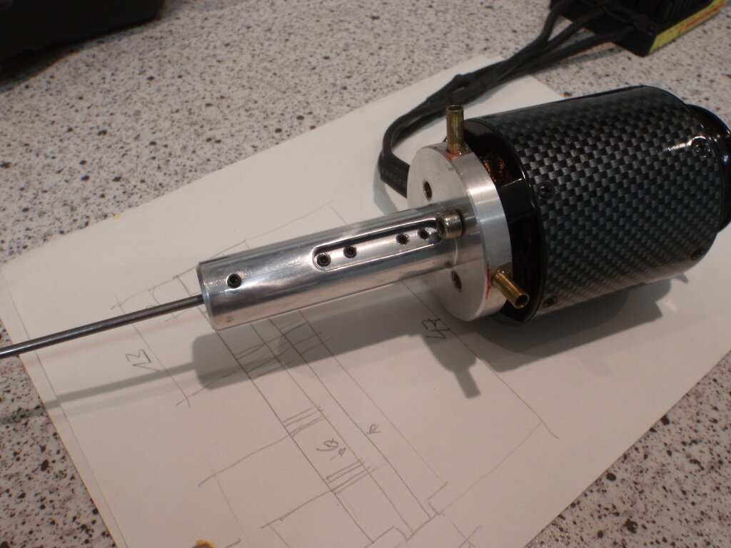

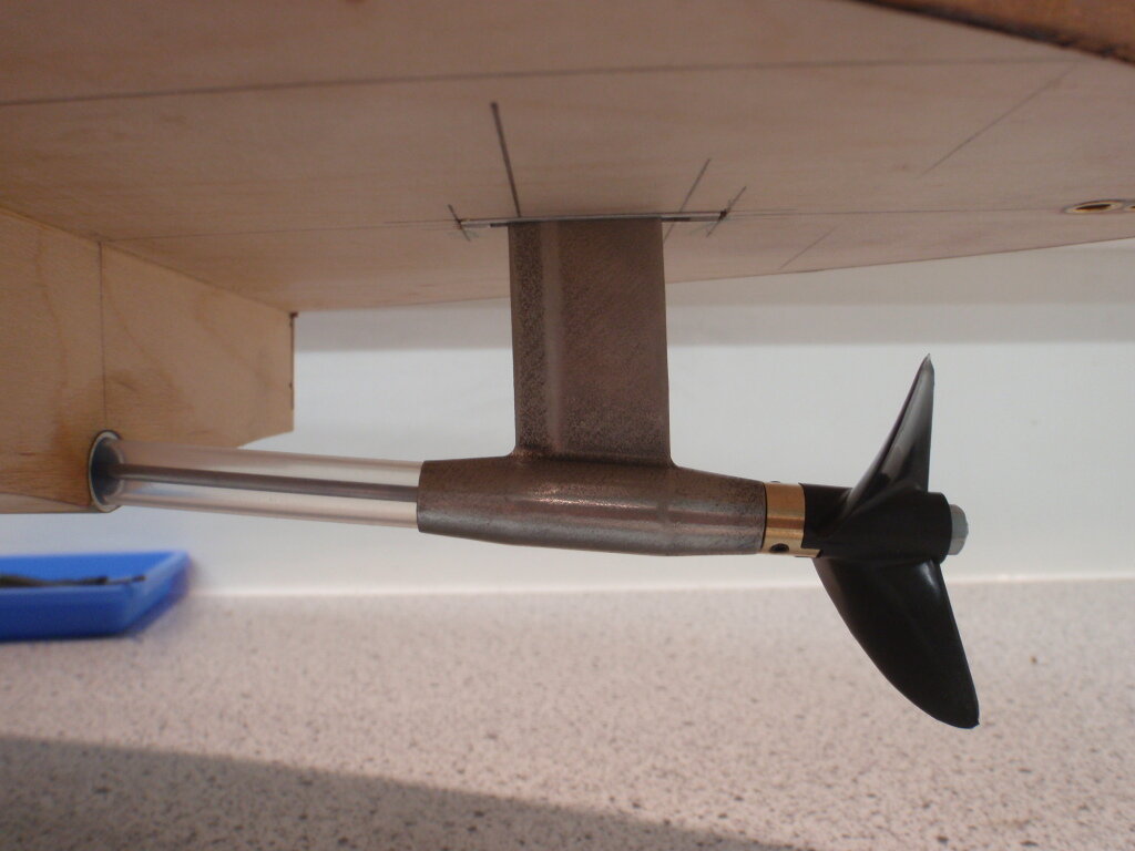

Der Strut, also das Teil in dem die Welle vor dem Propeller gelagert ist, habe ich 3-D drucken lassen. Wie das genau mit der Winkel- und Höhenverstellung ausschauen soll, muss ich mir noch überlegen. Es wird eine Art „Finnkasten“ geben, der das obere Teil des Strut aufnimmt.
Das Bauteil muss noch nachbearbeitet werden, die Lagerpassung habe ich bereits mit einer Reibahle fertig gemacht.
Lager passen…
Es handelt sich übrigens um Lager 10 x 5mm. Das Wellenendstück wird einen Durchmesser von 5mm bekommen und im Bereich des Propellers auf 4,76mm für einen Dog Drive abgedreht.

Als nächstes das Stevenrohr einbauen. Besagtes Bauteil besteht aus zwei Hälften. Ein Aluminium Rohr 12 x1 mm das in den Rumpf eingeklebt wird und ein Messingrohr 10x1,5mm, dass in das Alu- Rohr eingesteckt werden kann. In das Ende des Messingrohrs wird ca. 20mm tief ein PTFE Schlauch 7x1mm eingeschoben. Der PTFE Schlauch endet im Stut und führt die innen laufenden Federstahlwelle (D=2mm).
Ein etwas aufwändigeres Unterfangen war die Fertigung der Bohrung für das Stevenrohr. Unter einem Winkel von 5° soll es genau an der Unterkante des Rumpfbodens austreten. Damit das so einigermaßen funktioniert habe ich aus einem Stück 25mm Alu eine Bohrlehre angefertigt, die den dafür angeschafften Holzbohrer 12mm x 500mm führen sollte:
large.IMG_2183.jpg.e681516179040cc9098def4b8fbd63b1.jpglarge.IMG_2182.jpg.483766ef0a3cde5e828331e7a89b3513.jpg
Natürlich ist der Bohrer trotzdem nach der Seite verlaufen. So ganz schlecht war es aber nicht. Mit dem Dremel wurde die Sache dann passend gemacht.
Wellenanlage zusammengesteckt und mal probesitzen.
Jetzt mit reichlich Epoxidharz einkleben. Zuvor aber alle Löcher verschließen, damit die Suppe nicht überall hinläuft. Hat dann auch fast geklappt…
Irgendwie habe ich so geschickt abgeklebt, dass das Epoxi in das Stevenrohr gelaufen ist.:meckern:
Mein Freund der Drehmel, diverse Bohrer und eine Reibahle haben das Problem gelöst.

Heute mal ein bisschen in der Werkstatt gewerkelt. Es ist eine Motorhalterung entstanden. Der Halter besteht aus 3mm Alu-Blech und 4 Alu- Winkeln. Alles in Form gesägt, endfest 300 dazwischen und verstiftet, dann bei 150°C für 15min gebacken (der Klebstoff ist dann sofort fest und man kann weiter machen):
large.PA030068.JPG.9c98c7a66e88479356bcb145bf46affb.JPGlarge.PA030067.JPG.6f45a01ff9e5e413c1e1a6dd927ae6eb.JPG
Aus 5mm Flugzeugsperrholz dann die beiden Längsträger gesägt und eingepasst. Die Träger werden später fest mit dem Rumpf verleimt. Das Alu- Gebilde ist mit 8 Schrauben zu lösen und herausnehmbar. Dafür die komischen Messing Scheiben. Die hatte ich noch in der Restekiste. Einfach ein Gewinde M4 geschnitten und an die Träger geklebt.
So sieht es in Einbaulage aus:
large.PA030069.JPG.20d588bb039cede7ff0140cff01fde0d.JPGlarge.PA030070.JPG.ba59f1bc49e4c46ae2c486614f427738.JPG
Ich werde die Konstruktion noch mit ein oder zwei Holzwinkeln aussteifen, dann wird das Drehmoment des Motors sicher aufgenommen.

In der Zwischenzeit habe ich die Wellenanlage gebaut. Wie schon geschrieben wird es eine Federstahl Welle. Als erstes eine Motorkupplung aus 12mm Alu Rundmaterial gedreht. Das Rundmaterial in der Spannzange in der Drehmaschine aufgenommen und mit einem Bohrer 5,8mm durchgebohrt und mit einer Reibahle auf 6mm aufgerieben (Der Motor hat eine 6mm Welle). Ein Absatz musste noch angedreht werden, damit es nicht am Motorlager anläuft.
Eine Messinghülse 6mm x 2,5m gedreht und eingepresst. In der Hülse wird dann die Federstahlwelle aufgenommen.
Querbohrungen M3 zum Klemmen der Motorwelle und der Federstahlwelle gebohrt.
Das Ganze mal montiert
Bei Michael haben wir ein Wellenendstück aus Rohr 5 x 2,5mm gefertigt und einen Dogdrive gedreht und gefräst. Davon habe ich keine Bilder gemacht. Die Federstahlwelle ist mit Loctite 648 in das Wellenendstück eingeklebt. Die Verbindung zwischen dem Staut und dem Stevenrohr passiert mit einem Teflonschlauch.
Die Welle ist ziemlich lang und würde sich ohne Stützlager aufschwingen. Deshalb kommen alle 80mm Stützlager aus Bronze in das Stevenrohr. Die Stützlager haben 01,mm Lagerluft, also eine Bohrung von 2,7mm für die 2,5mm Welle. Sie sollen ja nur ein Aufschwingen verhindern. Dieses Design habe ich auf anraten von Michael umgesetzt, so werden bei den Rennbootern Wellenanlagen gebaut, die Methode hat sich bewährt. Zwischen den Stützlagern befinden sich Abstandshalter, damit die Lager an Ort und Stelle bleiben. So sieht das ganze aus:
Innenbords gibt es ja noch ein Stück herausnehmbares Stevenrohr. Das ist ein Messingrohr 10x7mm. In diesem Teilstück sind die Stützlager mit Madenschrauben geklemmt. Ein Öler ist da auch dran.
So sieht es montiert aus
