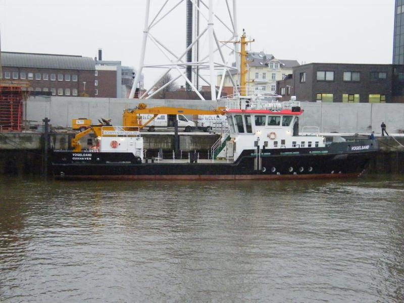

Ich wollte nur mal in die Runde fragen, ob jemand Bilder vom Tonnenleger Ranzow besitzt. Im Netz gibt es da herzlich wenig. Wenn alle Stricke reissen werde ich die CD vom Modellbau-Kaufhaus nehmen. Aber vieleicht gibt es hier im Forum auch ein paar Ranzow Liebhaber. Vielen Dank schon mal. :)
mit Fotos der Ranzow kann ich nicht wirklich helfen, von der Vogelsand allerdings habe ich einiges.
Günter
Edited by Günter
Hansen-Bengel
Hab 2008 ca. 170 Bilder von der RANZOW gemacht, kann ich dir auf CD schicken...
Nichtsdestotrotz ist auch die CD vom Modellbau-Kaufhaus empfehlenswert!
