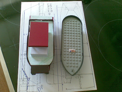

Hallo zusammen !
Vorgestern und gestern weitergeplant, die Sache nimmt Form an.
Pappmodelle in verkleinerter Form zur Rumpfform und den Proportionen:
Rechts = Opti-Bug
Mitte = Spitzer Bug
Links = Wahrer Jakob: Kurzer Rumpf (LWL 42cm), weniger Tiefgang (4 bis max 5cm), dafür verbreitert. Das sind natürlich nicht mehr die Original-Proportionen, aber gegen einen Springer ist es noch recht schnittig.
errechnete Verdrängung: 2,3 bis 2,9 kg
Holz gekauft und gewogen: 1,75 kg
Verbleibt 550 bis 1150 g für Technik / Beschlagteile / Farbe etc.
Das ist nicht so üppig, also werde ich versuchen möglichst viel Holz als Verschnitt überzulassen. Das wird schon.
Fototermin vor prominenter Kulisse:
Bin mit der Planung sehr zufrieden. Meldet euch schnell wenn noch was ist, sonst bau ich das so !

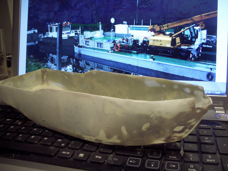

Hallo zusammen !
Zum Original: Der Nikolaus kam nicht - wie oben angekündigt - mit dem Boot nach Rheine, sondern saß wegen niedrigem Wasserstand auf einer Sandbank fest und musste mit der Feuerwehr weiterreisen (Link zum Zeitungsartikel). Wir sind sogar später noch im Dunkeln rumgegurkt um das Boot irgendwo zu sehen, haben es aber nicht entdecken können. Also leider keine neuen Vorbildfotos.

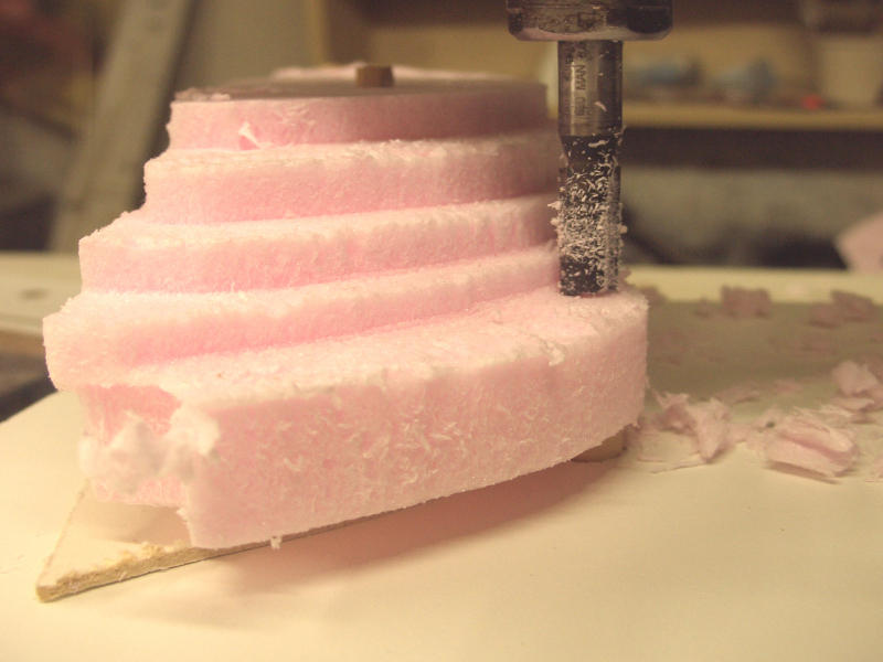

Dafür ging es am Modell weiter. Das Laminieren auf Styrodur und Paketband wollte ich gerne vor der Verwendung im "Walterprise-Projekt" an diesem kleinen Boot testen.
Zunächst habe ich den Riss in Delftship konstruiert und den Längsriss mit Linien in 8mm-Abständen ausgedruckt. Für jede dieser Linien wurde dann auf der Dekupiersäge eine Schablone aus Bastelkarton geschnitten. Zur exakten Positionierung habe ich alle Schablonen und den grob ausgesägten Styrodurblock passend aufeinandergelegt und durchbohrt. Aus Restholz, einem Rundstab, einem Fräser und der Bohrmaschine im Bohrständer entstand nun die Vorrichtung für die folgenden Schritte:
Schablone, Abstandhalter und Styrodur werden durch zwei Rundhölzer zusammengesteckt. Dann wird der Fräser auf die richtige Höhe gebracht und entlang der Schablone die Kontur ausgefräst.
Zur besseren Orientierung werden die Kanten anschließend mit Edding geschwärzt.
Nun habe ich beide Rumpfhälften zusammengeklebt und gaaanz vorsichtig geschliffen. Gerade bei so einem kleinen Rumpf ist schnell zuviel weggeschliffen, deshalb habe ich ganz entspannt in kleinen Etappen gearbeitet, bis das Ergebnis so aussah:
Gestern abend habe ich dann das Ganze mit Paketband zugepflastert und anschließend mit 2*80er und 1*49er Glas laminiert. Auf Wachsen hatte ich bewußt verzichtet, weil kein Wachs da war und weil ich dachte, im Notfall porkel ich halt die Urform irgendwie raus.
Heute tat mir die Form dann doch leid, aber ich kann das Laminat nur dort vom Paketband lösen, wo ich mit einer Nagelfeile o.ä. zwischen Form und Laminat komme. Nun suche ich nach Alternativen, um Form und Rumpf heile zu behalten.
Meine Idee wäre folgende Vorgehensweise:
Rumpf im jetzigen Zustand schleifen und evtl. auch schon spachteln. Anschließend den Rumpf entlang der Mittellinie auftrennen, dann kann ich auch die Rumpfunterseiten lösen und bekomme ihn von der Form. Die beiden Teile dann von innen anschleifen und wieder zusammenlaminieren, evtl. außen auch noch eine dünne Schicht über die Naht.
Gute Idee oder schlechte Idee ? Und wie viel soll ich noch drauf laminieren, um einen leichten, aber haltbaren Rumpf zu bekommen ? Die 2*80 + 1*49 sind noch etwas labberig.
Wenn ihr noch Tipps für mich habt: Hier geht es zu den Kommentaren.

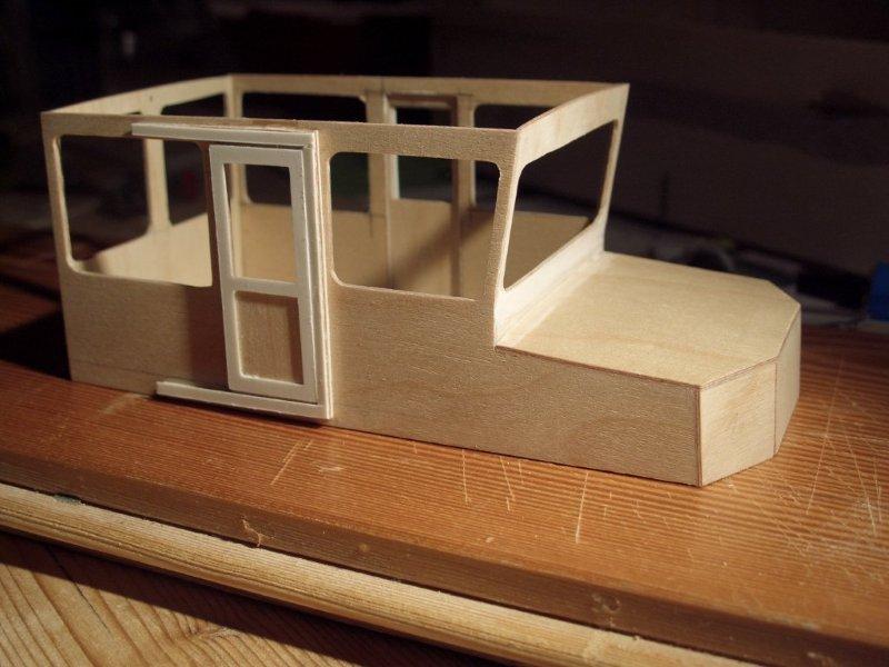

Hallo zusammen !
Der Aufbau ist ja nichts Besonderes. Aber auf die Tür bin ich ein bisschen stolz. Deshalb eine kleine Bilderserie zum Aufbau und wie ich die Fenster hergestellt habe:
Jetzt seid ihr dran: Kommentare

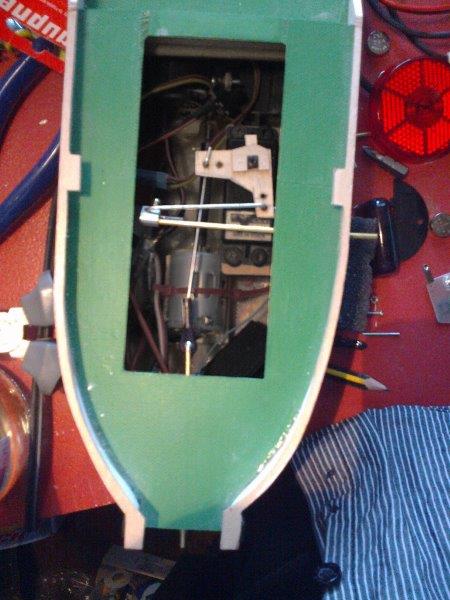

Hallo zusammen !
Auch ein kleines Böötchen braucht viel Zuwendung...
Die Lackierung des Aufbaus hat mich sehr aufgehalten, weil ich zu wenig Porenfüller auf das Holz aufgebracht hatte. Beim Lackieren merkte ich dann, dass sehr viele Schichten nötig waren, um eine vernünftige Oberfläche zu bekommen.
Auch die Fensterrahmen sind eine echte Fummelei. Ich passe dazu jeweils einen breiten und einen schmalen PS-Streifen in die Fensteröffnungen ein und fixiere sie untereinander mit Sekundenkleber. Dann werden die Rahmen ausgebaut, silbern gepinselt und anschließend entgültig eingebaut. Im inneren Falz werde ich dann später die Verglasung montieren.
Das Stevenrohr ist mittlerweile auch eingeklebt. Bei der Ruderanlenkung denke ich noch nach: Muss ich mit viel Wassereinbruch rechnen, wenn der Ruderkoker nur sehr knapp über die Wasserlinie reichen kann ? Oder bekommt man das mit gründlichem Fetten auch bei einem sehr kurzen Roderkoker (ca. 1cm) hin ?

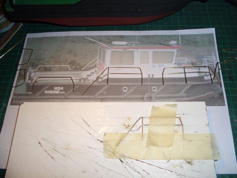

Hallo zusammen !
Im Moment liegt das Vorbildboot in Rheine an der Schleuse. Da hat es mich sehr gejuckt, trotz unverklebtem Deck und eisigem Wind dort eine kleine Probefahrt zu machen. Hier also die Bilder von einem sehr privaten Tag der Schiffsmodellbauer:
Die Besitzer von dem Boot ohne Fernsteuerung (hinten im Bild) haben auch weitergebaut und das Deck hinten höhergelegt. Außerdem rundrum Edelstahlreling. Meines werde ich aber eher entsprechend dem alten Zustand bauen.

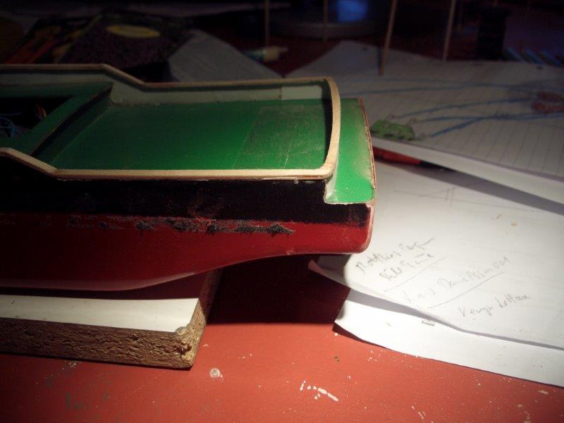

Hallo zusammen !
Leider hat sich meine Befürchtung ein wenig bewahrheitet. Die Ruderanlenkung schien unter einer Decksverstärkung zu klemmen. Zum Test wollte ich den Servo etwas "anschieben". Leider war das zuviel für den Servo, plötzlich hörte ich im Gehäuse kleine Zähne knacken. Also: nicht nachmachen (eigentlich weiß man das auch).
Als Nächstes brauchte ich eine Schubschulter, die gerne etwas magnetisch sein sollte um den Pram damit koppeln zu können. Die Antwort kam aus Schweden:
Und mit etwas zu viel Farbe und zu wenig Spachtel und Feinschliff sieht das Endergebnis im Moment so aus:

Müsst ihr auch manche Teile 2-3mal bauen oder ändern, bis sie gescheit aussehen ?
Ich schon, hier ein Beispiel: Zunächst habe ich den oberen Abschluss des Schanzkleids aus Flugzeugsperrholz angepasst und das Schanzkleid am Heck geschlossen.
Nachdem dieser Teil wie auf den Originalfotos mit einer leichten Biegung gebaut war, fiel mir auf, dass die gleiche Biegung auch am Heck selber vorkommen müßte. Also wurden Balsastückchen angeklebt, zurechtgeschliffen und darüber laminiert. Nun sah das Heck ganz gut aus, mir schien das Schanzkleid aber zu sehr nach oben gewölbt.
Da waren der Herr auf dem Bild und ich uns einig, also auch hier nochmal korrigieren und heraus kam ein Ergebnis, das einen besser schlafen lässt.
Auffällig ist, dass mein Schanzkleid hinten niedriger wirkt als beim Original. Das liegt daran, dass ich das Deck etwas höher gelegt habe, um die Ruderanlenkung weiter über die Wasserlinie zu bringen.
Dafür hat es mit den Sonderfunktionen sehr gut geklappt. Es war noch etwas Gewichtsreserve vorhanden und der im vorstehenden Text geschädigte Servo lief doch noch ganz gut. Nun betätigt er über Gestänge einen dünnen Stab, der am Bug ausgefahren werden kann. So kann die Verbindung zu einem Prahm, der magnetisch angekoppelt wird, wieder gelöst werden. Im Badewannentest klappte dies mit 2 Magneten von ca. 300g Haltekraft schon ganz gut. Deshalb wurde auch für die Backbordseite eine automatische Ablegemöglichkeit installiert.
(Im Foto stehen die Stäbe noch in Neutralstellung über, das wird noch gekürzt.)

Zunächst habe ich die Sonderfunktion zum Ablegen noch einmal modifiziert: Der quer verlaufende Stab ist nun durchgehend und kann vom Servo wahlweise links oder rechts ausgefahren werden. Wenn es wie geplant funktioniert, könnte ich dann seitlich anlegen/ablegen während vorne ein Prahm angekoppelt bleibt.
Dann habe ich Geländer gebaut, hätte nie gedacht, dass es so viel Spaß macht. Als Vorlage dient ein halbwegs entzerrtes Originalfoto, sowie Anpassung am Modell.
