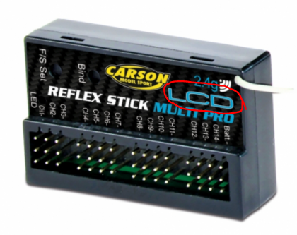

Laut diversen Anbietern hat die Anlage ohne LCD/Modellspeicher einen anderen Empfänger als die mit LCD/Modellspeichern:
image.png.f6f5c7d8bffd320f2741e2a980516ee2.pngimage.png.edadcc8d1c64d34215560ce6866613b6.png
Hier haben wir eine Mischung aus Sender mit LCD und Empfänger für "ohne LCD" - es bleibt spannend, das könnte auch der Grund für die nur partielle Funktion sein. Müsste sich bei einem kooperativen Händler zweifelsfrei herausfinden lassen.

Nun, dieses Thema ist ein schönes Beispiel für "kaum macht man's richtig, schon funktioniert's":
  • Die Fa. Carson hat es tatsächlich fertig gebracht, zwei äußerlich baugleiche Empfänger nicht nur unter unterschiedlichen Artikelnummern zu verkaufen (und dem Händler doppelte Lagerhaltung aufzuzwingen), sondern von der Firmware her auch "knapp halb kompatibel" zu machen (6 von 14 Kanälen funktionieren).
  • Mit dem zu der Reflex-Stick 14 gehörenden Empfänger (Bild siehe oben) funktionieren dann 14 von 14 Kanälen.
