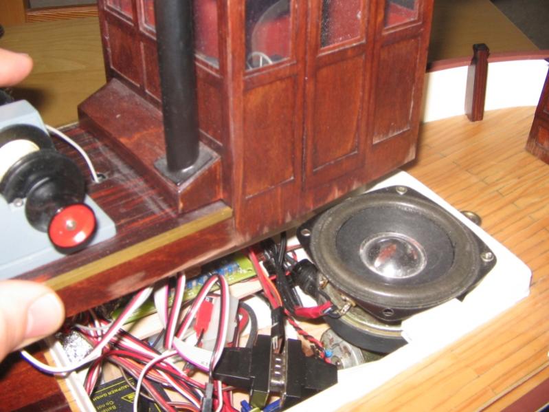

Ich selber hab das einfache und billige Dieselgeräuschmodul und das SMD Nebelhorn vom großen C... in meinem Krabbenkutter. Aus eigener Erfahrung meine ich, dass ihr bis jetzt die wichtigste Komponente außer Acht gelassen habt: Die Resonanzwirkung im Bootsrumpf.
Die ist ganz entscheidend für den späteren Klang!
Anfangs war ich auch sehr enttäuscht, als ich das Dieselmodul für 13 € Zusammengelötet habe und das Ergebnis hörte. Es war entsetzlich! Der empfohlene Lautsprecher vom C ist wirklich Gruselig.
Ich hab dann erstmal mit einer Pappkiste und einer Papprolle vom Küchenpapier als Resonanzkörper herumexperimentiert, das war schon viel besser! :that: Nicht umsonst wird jeder Radio- und Basslautsprecher in entsprechend dimensionierte Kisten gebaut.
In meinem Kutter zum Beispiel kommt ein kleiner Basslautsprecher aus einem Fernseher (ca. 8 €) zum Einsatz. Dieser ist trotz des relativ hohen Gewichtes ganz oben, am Süllrand befestigt. Der hohe Schwerpunkt ist kein Proplem, weil ein großer Bleiakku ganz unten liegt. Aber was ich eigentlich sagen will: Der Lautsprecher nutzt den kompletten Rumpf als Resonanzkörper, die einzige Öffnung gefindet sich über dem Lautsprecher. Da sitzt die kleine Kajüte drauf, bei der ich ganz unauffällig ein paar Scheiben weg gelassen und durch feine Gage ersetzt hab.
(noch im Winterschlaf und Verstaubt :oops:)
Das ergebnis ist wirklich Top. Ich werde öfter gefragt, ob es wirklich "nur" ein kleines C - Modul ist.
Ein Nachteil gibt es allerdings doch, Das Modul besitzt kein Start- und Ausgehgeräusch.
PS: Das Nebelhorn ist wirklich nicht der Hit, aber für mich in Ordnung. Zudem kann man es nur Betätigen, wenn das Dieselgeräusch aus ist, weil das kleine Ding sonst etwas merkwürdig riecht... :pfeif: (über ein Relais z. B.)
Gruß Sebastian
