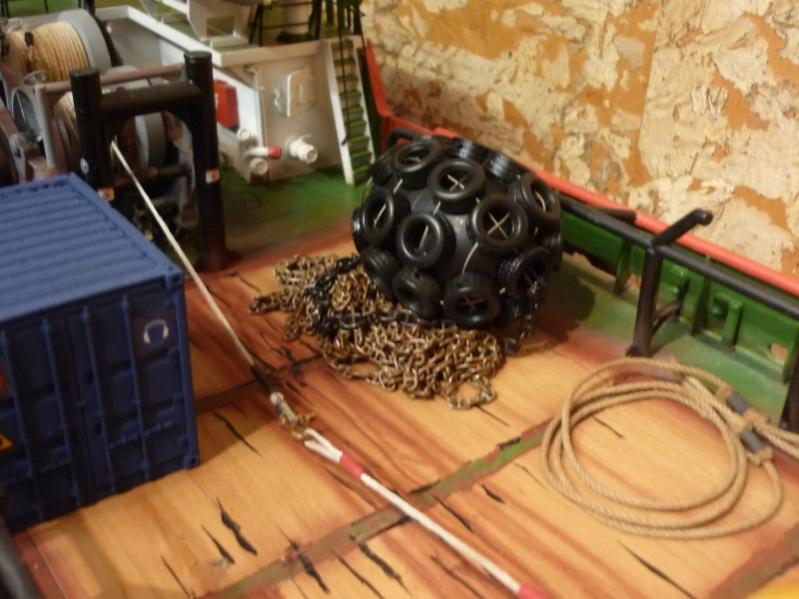

AHTS Red Merlin
Lütjeoog
Name Schiff : Red Merlin
Schiffstyp: AHTS / Anchor Handling Tug Supply Vessels
Name Erbauers / Besitzers: Christian Kamp
Bezeichnung des Baukasten: Ex " Aziz " von Modelslipway
Baubeginn: 2005
Stapellauf: 2008
Rumpfbauweise: GFK Rumpf
Aufbautenbauweise: Polystyrol Aufbauten
Maßstab: 1:50
Länge: 114 cm ü.a.
Breite: 26 cm ü.a.
größte Höhe: ü.Mast 56 cm
Tiefgang: 6,5 cm
Gewicht: 16 kg
Anzahl der Wellen : 2 fünf fach Kugelgelagert
Antriebsmotoren : 2 12 Volt Kopierermotoren mit 4500 U/min
Größe und Art der Propeller: 2 53 mm Kort Nozzle Props in Feststehenden Kortdüsen
Antriebsakku (Volt, Kapazität, Typ): 12 Volt 12 Ah Bleigel
Fahrzeit: ca 6 Stunden
Funktionen: Bugstrahler , Hauptwinde in Funtion mit 120 g Zugkraft , Schlepphaken mit auslöse Funktion ,Nautische Beleuchtung und Arbeitslicht einzeln Schaltbar
Links mit Bezug zum Modell: http://www.christians-modellwerft.de/Red_Merlin.html
Angaben zum Original: .
Reederei: Care Offshore Schweiz / Frankreich
Baujahr: 1983
