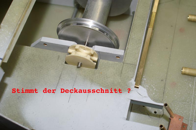

Bin Dank eurer Hilfe schon recht viel weiter gekommen. Natürlich fehlen noch einige Details, aber im Großen und Ganzen lag es auch am fehlenden "Drive". Mittlerweile bin ich schon wieder am nächsten Problemchen. Ich hab nur eine Ansicht der Backbordseite. Genau dort sitzen die Antriebe der Winden offen unter dem B-Deck. Leider kann man nichts erkennen, weil das obere Deck alles beschattet.

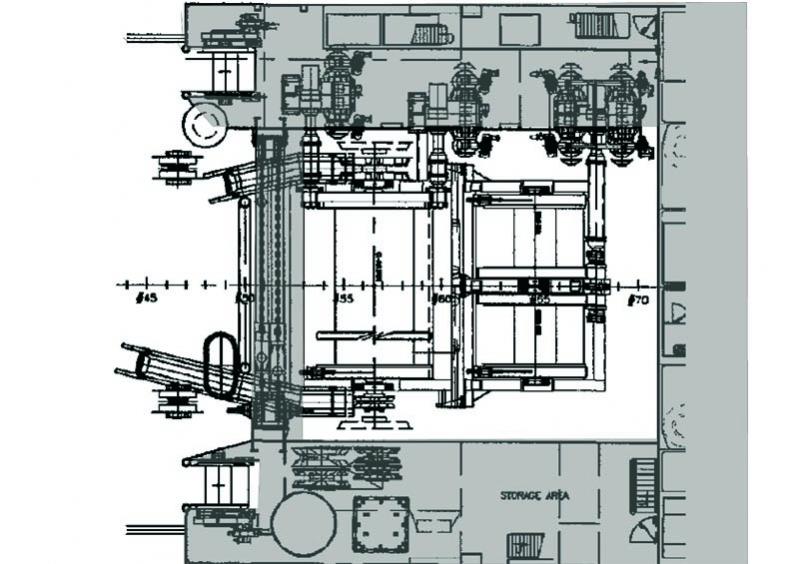

ich es dir sagen ;) nee ich sags dir nicht ich schick dir den LINK per PN dort ist das A deck etwas schärfer gezeichnet als bei deinen Alten Pdf.

Das Pdf ist schon okay, aber es lässt sich nicht schlüssig sagen, wie groß dort der Deckausschnitt ist und welche Höhen die Wellenachsen haben.
Habe mir das Pdf mit zu Gemüde gezogen.
Der Decksauschnitt würde ich sagen , wenn du es hernimmst ist das die Größe vom Deck B nimm die Leitern die dort von Deck B auf Deck A gehen als Schnittpunkt.
Wenn du das Maindeck hernimmst mit dem Auschnitt vom Hydr. Room das liegt genau darüber über dem A Deck.
Zu der Höhe der Wellen vom Antrieb, wenn du den Seitenschnitt nimmst liegen sie exakt in der Höhe der der Welle von der Trommel, mit 400 zoom siehst du die Reverenzpkte.
Wenn Du die Antriebswelle von den 2 hinteren Trommeln nehmen willst, dann liegen sie in der Höhe Oberkannte des Ankerkasten.
Werde dir das PDF in den nächsten Tagen noch mal zukommen lassen mit den eingefärbten Teilen.

Ich hab heute Nachmittag / Abend auch nochmal gemessen und als Referenz die Kante Hydr.Room auf dem Maindeck genommen. Ich nehme auch an, dass das A-Deck hier seinen Schnittkante hat. Ergo, noch weiter aussägen / fräsen. So gesehen stehen dann die Motoren auf Deck A und die Getriebe schaffen den Ausgleich zur Höhendifferenz, die Kupplungswelle hängt dann im Freien bis zur Trommel. Nachdem nun soviel Hirnschmalz verbraten wurde, hab ich als Ausgleich an der Winde weiter gemacht. Witzig wird es auf dem B-Deck, das spannt dann fast über die ganze Schiffsbreite. Hab aber schon auf einem Foto gesehen, dass dort Unterzüge sind :mrgreen: .
--> Nem Problem.
Bei den Trommeln , habe ich dir die Entpunkte der Antriebswellen mit Rot makiert.
Wnn du Detail getreu baust, solltest du nicht die Blau eingefärbten Kettenführungsschienen nicht vergessen die Über die Antriebswellen führen
Ja die Spannketten was da eingezeichnet sind, geben mir auch ein bischen Rätsel auf, welche Funktion diese haben.
Aber Intressant sind auch die Schwenkbereiche bzw. die Max Auslegung der Krane. die im Main Deck eingezeichnet sind.

Die Spannketten sind für die Zuführung der Trossen zur Trommel. Wellenenden sind auch klar, aber die tiefere Winde hat eine komische Wellenhöhe (siehe Pfeil). Das deckt sich nicht mit der Ansicht Maindeck.

Es ist weil das Main Deck als Draufsicht gezeichnet wird & dadurch die Tiefe verloren geht.
Hab dir Eingezeichnet die Decksverläufe & es ist ja logisch das die Winde etwas Vertieft oder Erhöht sitzen muss, sonst könnte man sie ja nicht verwenden.
Die Antriebswelle von den hinteren Winden sitzen genau auf dem Boden des A-Decks.
& die Winden werden vom Main Deck durch den Bock in die Enstprechende Höhe gebracht.
es ist ja logisch das die Winde etwas Vertieft oder Erhöht sitzen muss, sonst könnte man sie ja nicht verwenden..
Genau da liegt der Hund begraben. Im Hydr.Room ist nix eingezeichnet. Ergo, schmeiß das Data-Sheet in die Tonne.

Jetzt verstehe ich dich nicht ganz, der Hydr. Room ist da wo er ist. Die Antriebswellen von den Hinteren Trommeln werden durch die Motoren die auf dem A Deck sind angetrieben.
Die Trommel ist wenn du beim Maindeck schaust weit genug weg, das der Hydr. Room damit überhaubt nix zu tun hat. Zwischen den Trommelböcken & dem Hydr. Room ist der Durchgang, ist sogar ersichtlich durch die Türe des Hydr. Room.
Im Ganzen ist die vordere Trommel & die Hinteren Trommel auf eine eigenes Stützgerüst aufgehänkt.
Ist im Maindeck gut zu erkennen.
Muß grad grinsen.:mrgreen: Main & A-Deck, leg mal beide übereinander und halte es gegen das Licht. Der vordere Motor steht im Hydr.Room. :mrgreen:
Im Durchgang ist die Wellenkupplung. So'n Schiiet.
