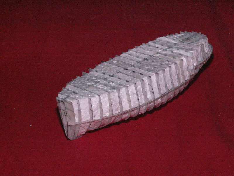

So, die Spanten sind im Ofen. Die backen jetzt bei 50°
Ich muss mich schon selber loben, keine schlechte Idee die Risse mit Freeship auszudrucken und die Blätter zwischen Glasgewebe zu betten.
Unterseite 1Lage 25g + 1Lage 140g, Oberseite 1 Lage 25g.
Das gibt stabile, dünne Spanten die sich wunderbar mit der Schere ausschneiden lassen.

Spanten sind alle ausgeschnitten, die Schlitze zum zusammenstecken eingesägt. Wunderbar daß die Spantendicke genau der Sägeblattdicke entspricht, so brauch ich nicht viel Gedöns machen. Die Spanten passen sowas vonexakt und spielfrei ineinander daß das ganze Spantengerüst schon ohne einen Tropfen Kleber von selber hält und auch Formstabil ist.
Somit kann ich jetzt die Zwischenräume ausfüllen, schleifen, spachteln, schleifen, spachteln,.........und die Spanten, deren Aussenkontur sichtbar bleibt dienen wunderbar als Kontrolle der richtigen Formgebung

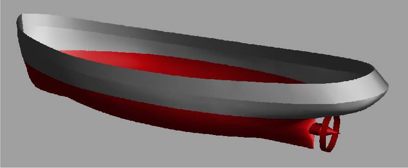

Ach ja, und für alle die mit solchen Daten was anfangen können ein Auszug aus den Berechnungen von Freeship:
Projekt : Hafenschlepper
Entwickler : Didi
Erstellt von : Didi
Dateiname : F:\Modellbau\Werft\FreeShip\Neues Modell6.fbm
Vorgegebene Länge : 17.000 [m]
Länge über alles : 17.000 [m]
Vorgegebene Breite : 5.880 [m]
Breite über alles : 5.576 [m]
Vorgegebener Tiefgang : 1.950 [m]
Schiffsmitte : 8.500 [m]
Wasserdichte : 1.025 [t/m3]
Koeffizient des Ruders und Kiels : 1.0000
Volumeneigenschaften:
Verdrängtes Volumen : 90.819 [m3]
Verdrängung : 93.090 [tonnes]
Gesamtlänge des eingetauchten Körpers : 15.051 [m]
Gesmatbreite des eingetauchten Körpers : 5.574 [m]
Block Koeffizient : 0.5551
Prismatischer Koeffizient : 0.7269
Vertikaler Prismatischer Koeffizient : 0.6665
Benätzte Oberfläche : 98.840 [m2]
Auftriebsschwerpunkt im Längsschnitt : 9.375 [m]
Auftriebsschwerpunkt im Längsschnitt : 5.815 [%]
Vertikaler Auftriebsschwerpunkt : 1.192 [m]
Eigenschaften des Mittschiffs:
Fläche der Mittschiffsebene : 8.301 [m2]
Koeffizienten des Mittschiffs : 0.7637
Eigenschaften der benätzten Fläche:
Länge der Wasserlinie : 15.051 [m]
Breite an der Wasserlinien : 5.574 [m]
Benätzte Fläche : 69.878 [m2]
Koeffizient des benätzten Fläche : 0.8329
Auftriebsschwerpunkt : 9.170 [m]
Eintrittswinkel : 64.591 [degr.]
Transverser "Inertia"-Schwerpunkt : 147.68 [m4]
Inertia-Schwerpunkt im Längsschnitt : 1031.3 [m4]
Anfangsstabilität:
Transverse Metazentrische Höhe : 2.818 [m]
Metazentrische Höhe im Längsschnitt : 12.547 [m]
Lateraloberfläche:
Lateralfläche : 27.767 [m2]
Gewichtsschwerpunkt im Längsschnitt : 9.592 [m]
Vertikaler Gewichtsschwerpunkt : 0.991 [m]
Und für alle die Freeship haben und sich das Ding mal selber angucken wollen die Datei dazu zum Download: Minischlepper

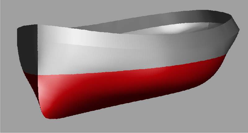

So Leute, nachdem einige Kommentare aufkahmen der Schlepper wäre zu klein für die König hab ich mir das zu Herzen genommen. ;)
Das Ergebniss: ich bau halt 2 Schlepper. Der zweite ist in der 200g-Klasse und dürfte alle Zweifler befriedigen.
Wer nun sagt der spinnt der Didi mag Recht haben, das ist nix neues. :mrgreen:
Aber ich hab mir jetzt halt in den Kopf gesetzt 2 Schlepper zu bauen. Rein von den Maßen sind die Längen und Breiten nicht sehr unterschiedlich, aber der kleine Unterschied macht schon eine Verdoppelung der Verdrändung aus. Auch die Rumpfkontur wurde beim 2ten etwas verändert.
Die wird mal was neues, 2 Rümpfe paralell bauen ist schon verrückt..........8)
Aber jetzt mal die Daten des 2ten Schleppers:

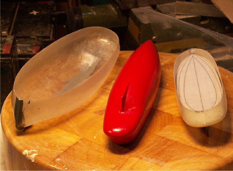

Und dann hab ich beschlossen die ersten beiden Urmodelle so abzuformen wie sie jetzt sind. Ich werde dann am ersten Abguss noch rumbasteln und Details anbringen.
Der Grund? Die ersten Urmodelle sind Oberflächenmäßig nicht stabil und homogen genug um gleich alle Details anzubringen.
Somit forme ich ab und nehme diese Rümpfe als 2tes Urmodell. Ein bisschen aufwenig, aber was solls. Wenn dann was schönes dabei rauskommt.................8)

Die Urform des 3ten Minis ist fertig. Als Vergleich die ersten beiden Rümpfe.

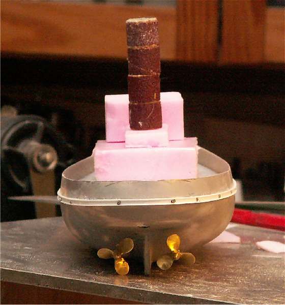

Ich habe jetzt doch einen Motorspant gemacht wo die Wellen paralell sind.
Jetzt gibts auch Bilder, hab den Antrieb mal probehalber in den Rumpf gelegt.

Ich habe heute den Antrieb für den "Nr2-190g" etwas überarbeitet.
Bisher hatte ich 20er 3-Blatt-Schrauben drin, die zogen aber beim ersten Test im Wasser ca. 145mA/Motor. Das war mir etwas zuviel, da die Mots einen Blockierstrom von nur ca. 180mA hatten.
Auch war die Hecksee etwas sehr heftig. Klassischer Fall von übermotorisiert.
Also hab ich die Props auf D=18mm abgedreht und die Blätter dementsprechend abgefeilt. Sind jetzt Messerscharf und jetzt ziehen die Dinger ca. 130mA bei Volllast. (Im Waschbecken, bei normaler Fahrt wirds natürlich etwas weniger)
Ich bin begeistert welche Kraft der Kleine hat, im Waschbecken hat er schon einen gehörigen Schub entwickelt.
Das wird ein richtiges "Kraft-Ei" :mrgreen:

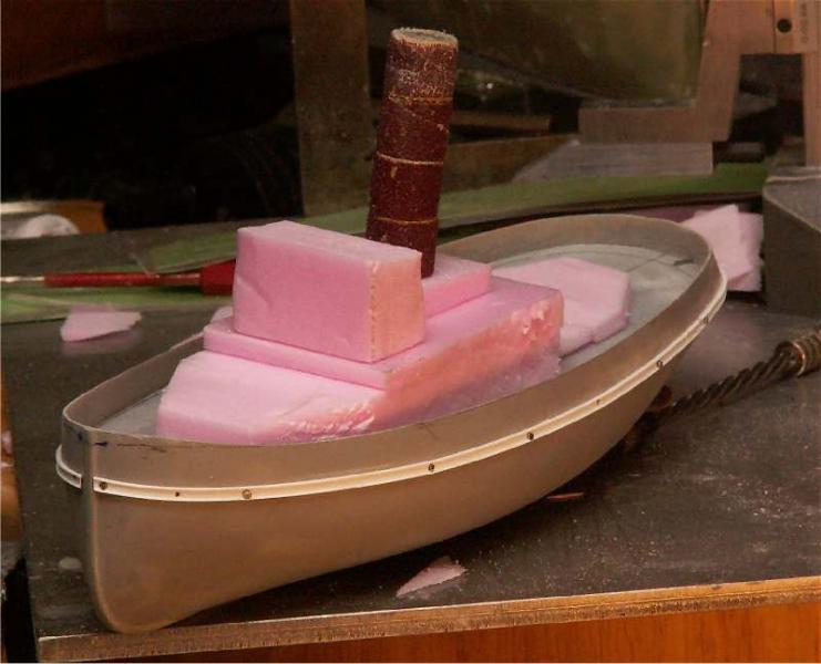

Didi
Heute ging mal wieder was.
Ich habe das Halteprofil für die Scheuerleiste angebracht.
Material: Evergreen U-Profil 2,5mm x 1mm
Befestigt habe ich erst mal provisorisch mit Pinwandnadeln. Die haben einen Nadeldurchmesser von 1,1mm. Gebohrt habe ich die Löcher 1mm. So hielten durch die Vorspannung die Nadelköpfe die Leiste schön auf dem Rumpf. Dann eine Kanüle auf eine Tube Ruderer und vorsichtig Kleber in die Naht. Zusätzlich habe ich dann zwischen den Nadeln noch alles mit Wäscheklammern angepresst.
Dann hab ich das Schanzkleid auf die richtige Höhe geschnitten und geschliffen, jetzt kann man die Linien schön sehen.
Dann bei Nägeln (1mm) die Köpfe bearbeitet : Unterseite abgefeilt, Durchmesser runtergefeilt. Geht wunderbar mit einem Bohrklöbchen.
Die Nägel auf ca 6mm abgezwickt und durch die Leiste und den Rumpf gesteckt. Die an der Rumpfinnenseite rausstehenden Nägel bilden dann die Decksauflage.
Schliesslich noch das Deck ausgeschnitten (Ist wieder so ein Papier-Glasfaser-Laminat) und eingepasst.
Verklebt ist noch nichts, da muss erst der Decksausschnitt für die Aufbauten her und die Ruderanlage eingebaut werden.
Und probehalber aus Styrodur-Resten der Hafenmodule hab ich mal ein paar symbolische Aufbauten geschnitten damit ich sehen kann wie es mal so ungefähr aussehen soll.
