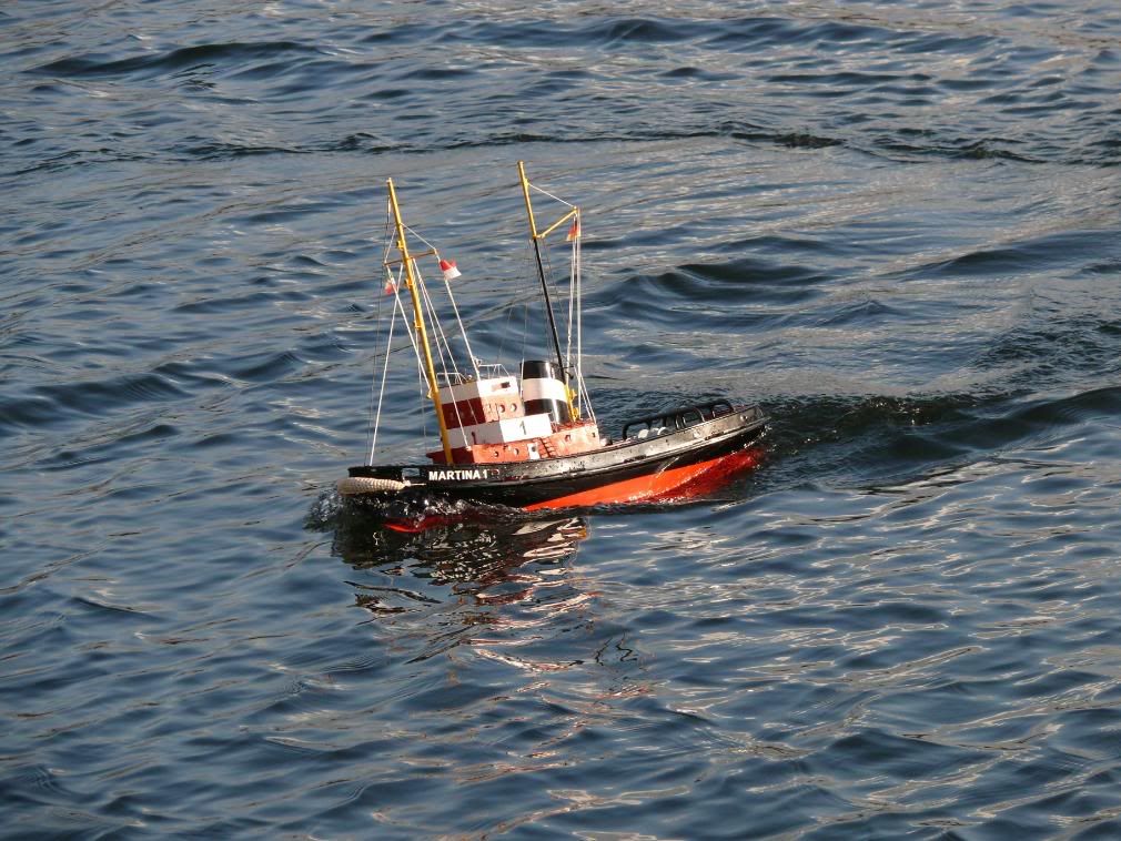

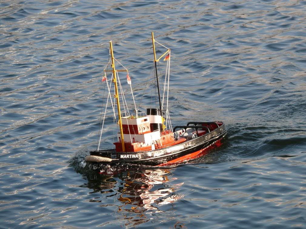

Ich habe letztes Jahr mal eine Bugsier für meinen Vater zum Geburtstag zusammen geschustert:
Von der Geschwindigkeit würde ich sagen ist das hier annnähernd Vollgas. Das Schiff wird per Direktantrieb auf feststehender Kortdüse mit nem 6V Monoperm-Motor angetrieben. Wenn mal hops geht (scheint etwas unterdimensioniert zu sein) denke ich mal über nen 700 oder 900er nach.
Vielleicht hilft es Dir ja bei der Motrenauswahl.
