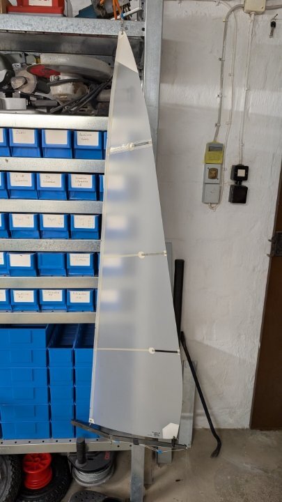

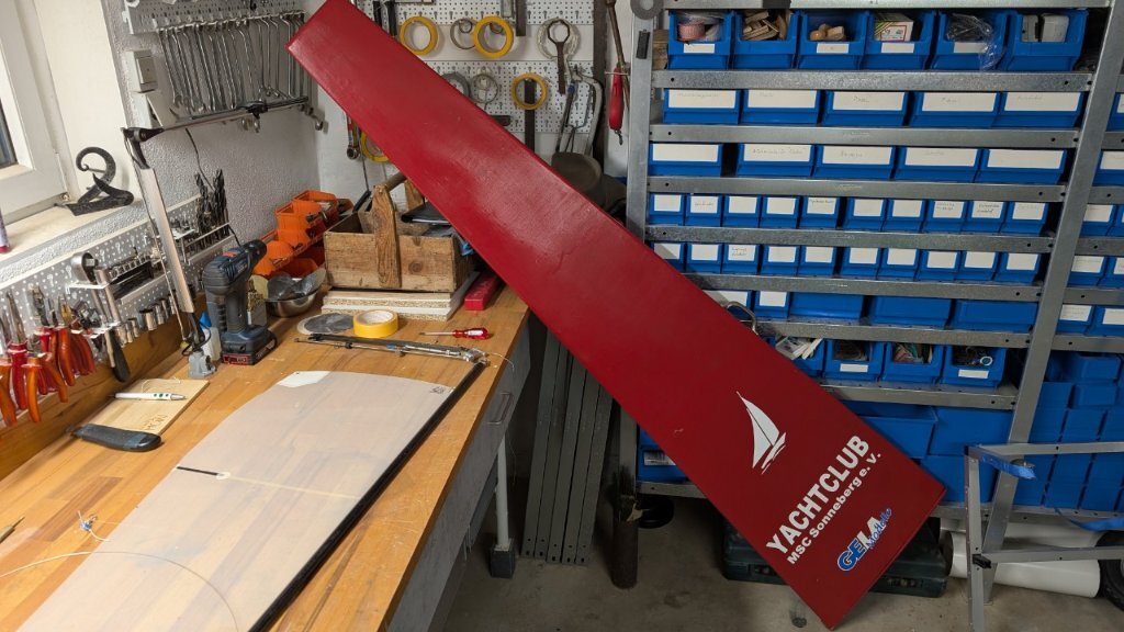

Die Segel sehen noch ganz ordentlich aus, ebenso die Mastbeschläge .
Da werden die Schrauben ersetzt und etwas Feintuning betrieben.
Vernünftige Wantenspanner mit VA Drähten, perfekt.

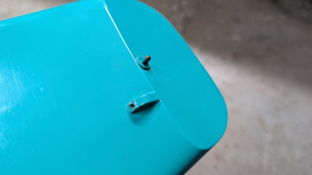

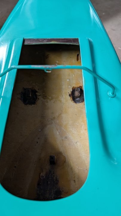

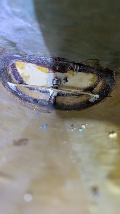

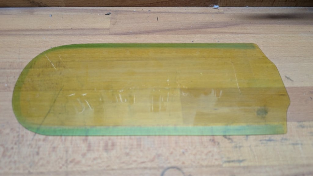

Das ist der Ruderkoker innen im Boot.
Da muss nur in einigen Stellen das Gewebe verstärkt werden, da drei sehr dünne Stellen zu erkennen waren.
Das ist die Decksluken, bzw. der Deckel dazu, der in eine gefettete Nut eingeschoben wird. Abwarten ob es dicht ist.

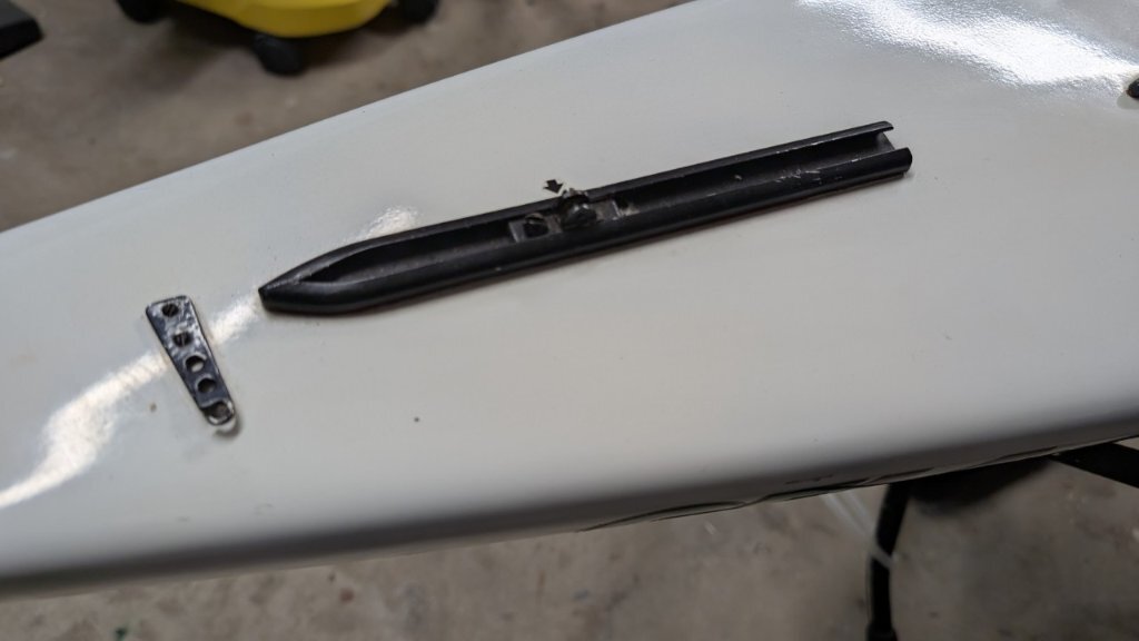

Was diese seltsame Konstruktion jedoch sein sollte, niemand weiß es. Wird auf jeden Fall geändert!
Da werden nur die Schrauben gegen VA getauscht.

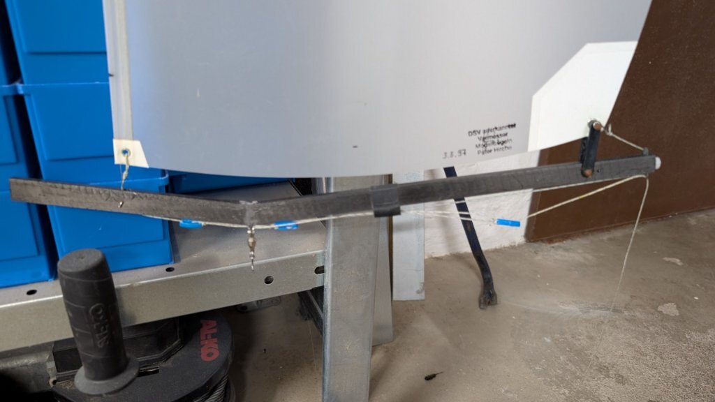

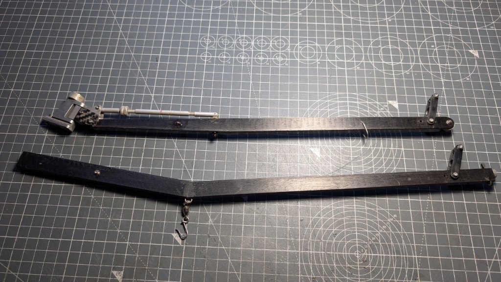

Die beiden Bäume habe ich mir schon vorgenommen und etwas modifiziert, leider muss ich noch auf die passende Segel-Schnur warten. Dann geht es weiter.

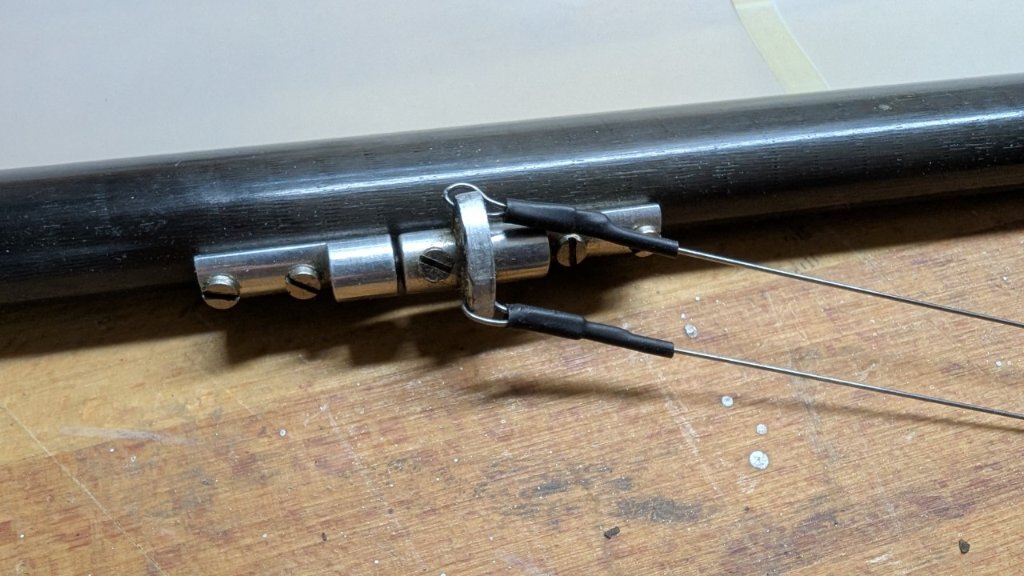

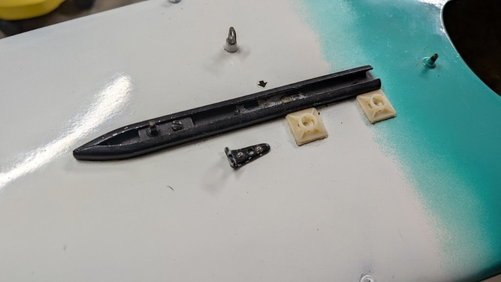

Ich habe mir die Wanten, besser die Wantenspanner vorgenommen. Einer davon war leider defekt, also wurden neue Teile aus Messing eingebaut. Da die vorhandenen Spannten aus Edelstahldraht gefertigt wurden, wollte ich daran auch nichts ändern. Um die Wantenspanner an den vorhandenen Schlaufen zu befestigen habe ich diese mit M2 Schrauben aus VA verschraubt. Rumpfseitig kamen M3 Schrauben zum Einsatz.
Da das so schön funktioniert hat, habe ich den Vorstag und Achterstag ähnlich befestigt. Hier kommt zwar zusätzlich noch eine Schnur aus Angelschnur mit Dreilochspannern zum Einsatz, aber zum Feinjustieren und für die richtige Spannung eben noch ein Wantenspanner.
Die Wantenspanner an den Stangen sind fest mit dem Rumpf verschraubt und können beim Abtakeln dran bleiben, es werden nur die Seile ausgehakt. Dazu reicht es aus, die Wantenspanner zu entlasten, ca. 1,5 cm los zu drehen.
Am Masttop habe ich es genauso gemacht, so lässt sich auch das Großsegel korrekt spannen.

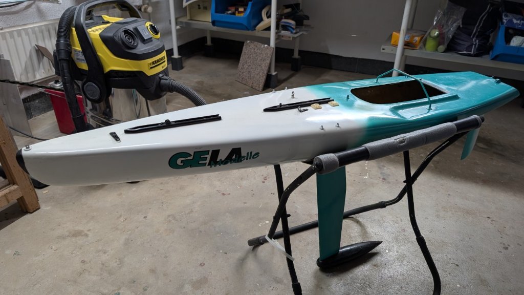

Und so steht sie nun da. Das Focksegel ist aber auch schon in Arbeit.
Dem aufmerksamen Betrachter mag vielleicht der Zollstock, pardon, Gliedermeßstab heißt der natürlich ( obwohl da vermutlich gar keine Glieder mit gemessen werden ) unter dem Kiel aufgefallen sein. Damit wird der Kiel unterkeilt, damit das Boot ungefähr einen halben Meter seitlich schräg stehen bleibt. 260 cm Höhe passen in keinen normalen Wohnraum mehr rein, und im Treppenhaus wollte ich ungerne arbeiten.

Das ist ja ein großes Boot dieses M! Bei mir haben sich diese Wantenspanner nach ein paar, vielleicht 15 Minuten, von selbst los gedreht. Hast Du auch schon mal diese Erfahrung gemacht?
Euch einen schönen 2. Advent!
Das Problem ist bekannt.
Entweder du ziehst den Wantenspanner bis zum Anschlag fest oder du musst auf der Schraube mit dem Rechtsgewinde noch eine Kontermutter aufschrauben.
Da meine Wanten jedoch aus YVA Draht sind und daher nicht verzwirbeln können wir eine Schnur, taucht dieses Problem bei mir nicht so sehr auf.

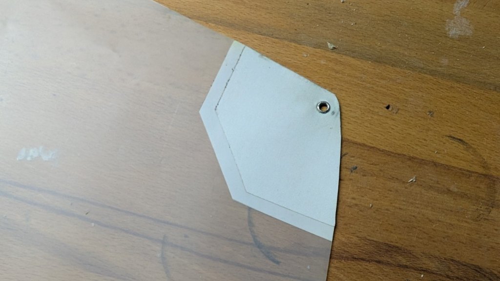

Heute habe ich noch etwas am Focksegel gebastelt, im Grunde nur die Befestigungen erneuert und verspannt.
Die Aufhängung ist in einer Schiene längs stufenlos einstellbar.
Eine David würde hinzugefügt, da das Focksegel sonst hinten immer total gespannt wäre.
Dazu war eine Verlängerung des Fockbaumes notwendig, die vorhandene Öse wurde schlicht verlängert, geradlinige Verlängerung hätte den Nachteil, dass der Baum sonst bei Kränkung ins Wasser ragt, rechteckigen Rohre aus Carbon hatte ich nicht, deshalb Alu-Rundrohr.
Die Befestigung und Spannung des Segels ist genau wie am Großsegel über einen Verstellarm. Funktioniert sehr gut.
