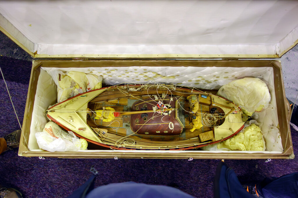

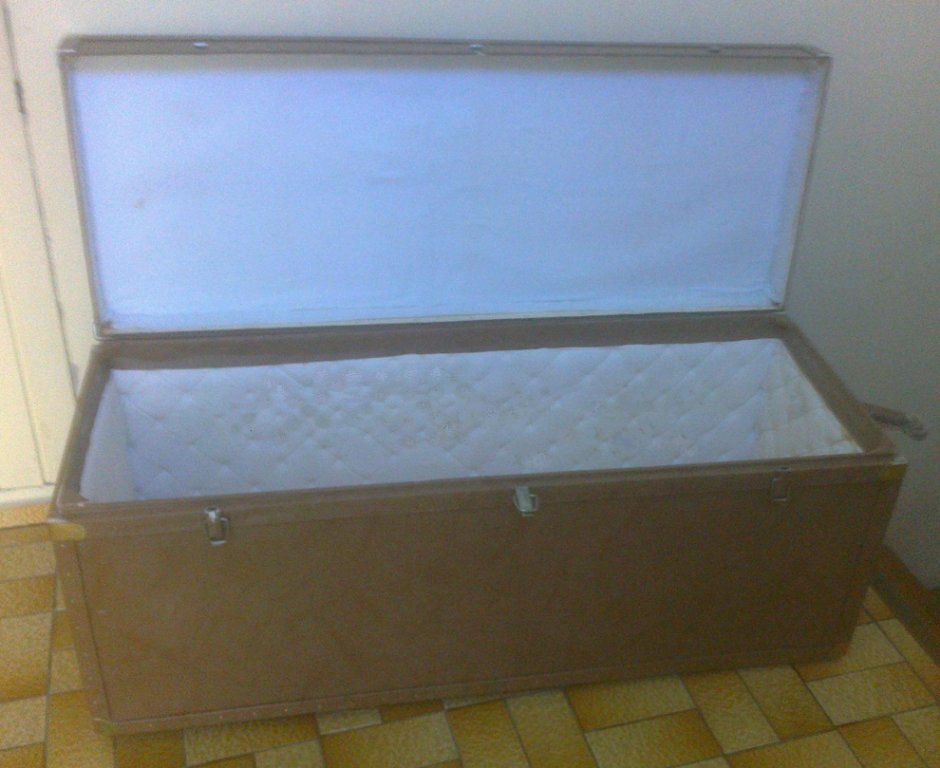

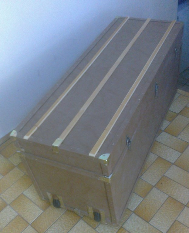

Sauber !!!! Meine Hochachtung !!!!!Gestatte das ich meine Version auch mal zum Besten hier zeige .

Für ein Modellboot?🤔 Eher nicht, oder? Mir fällt dazu nur eine Sache ein, aber ich möchte hier keine Verwarnung bekommen.🤣

Seebestattung?
