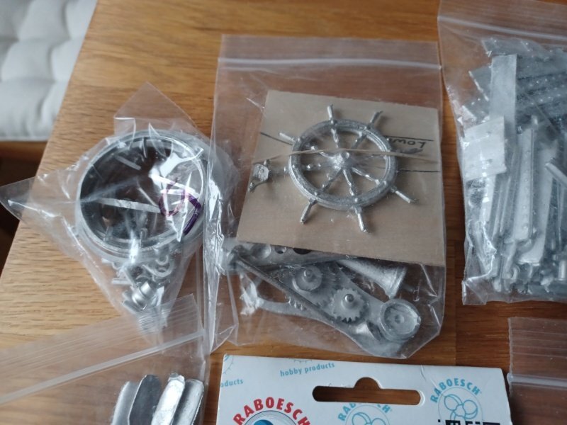

Hier mal ein paar Bilder vom Lieferumfang.
Rumpf und Aufbauten aus GFK mit Oberflächendetails.
ca. 700 Weißmetallbeschläge
Anleitung und 1 großer Plan.

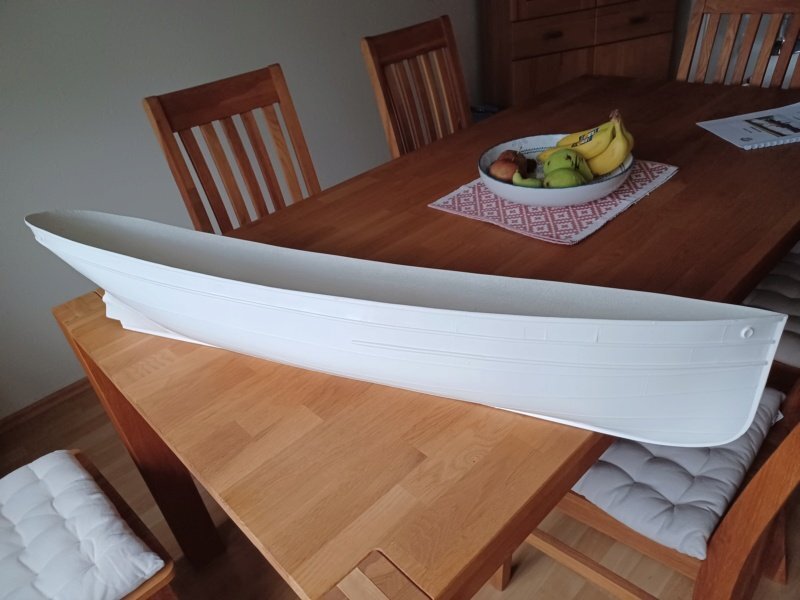

Zuerst habe ich am Rumpf Unebenheiten beseitigt und die Öffnungen der Speigatten und Klüsen aufgebohrt bzw gesägt.
Dann habe ich den Rumpf anständig gewaschen und geschruppt.
Und hier geht es zum Kommentarbereich:
Edited by Boss
  • Like 6
Dann kamen die Löcher für die Ruderhalterung. Mach ich nicht so gerne, Löcher in den Rumpf bohren aber was mut dat mut.
Die Schlingerkiele habe ich auch angebracht.
ein wenig spachteln, schleifen und fertig.

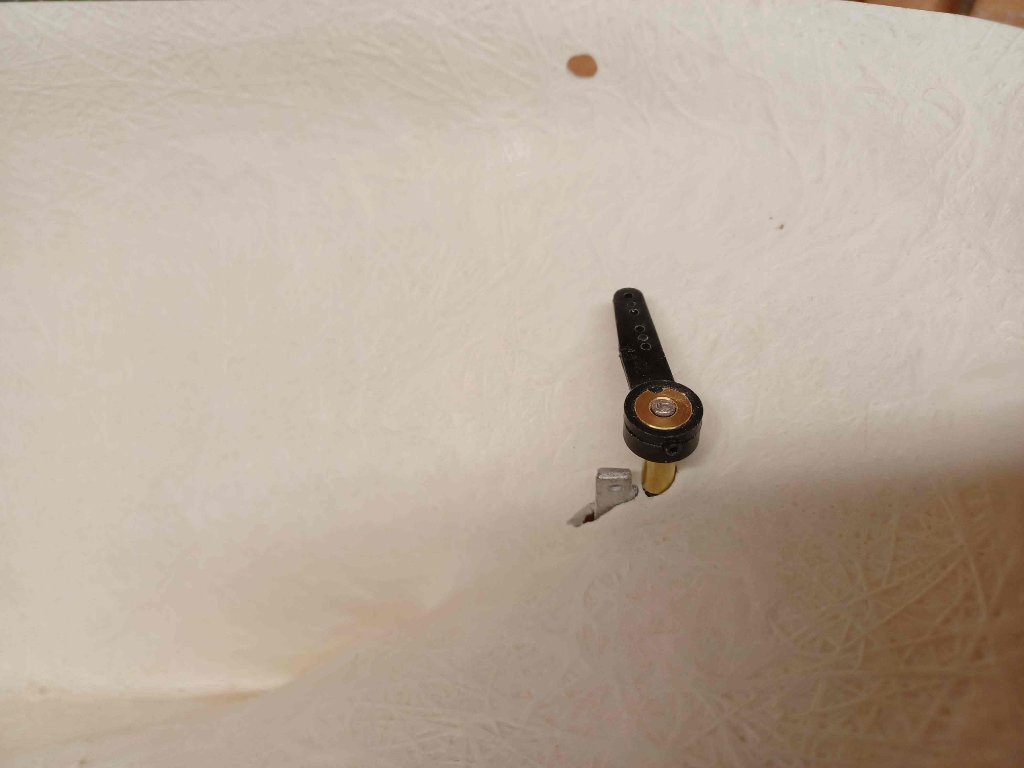

Ich füge mal ein Bild von der Ruderanlenkung ein.
Es funktioniert einwandfrei.

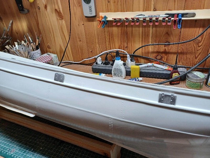

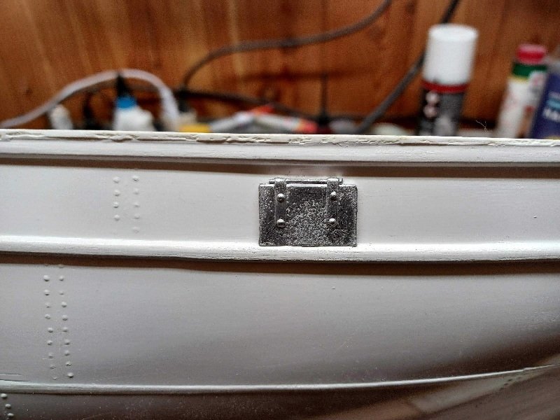

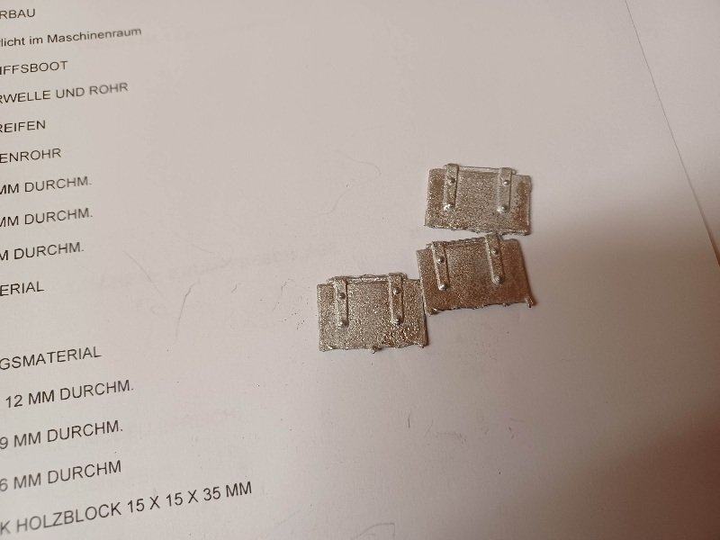

Moin Moin
Dann kamen die ersten Beschlagteile dran. Die Speigatten.
Da musste erstmal der Grad abgefeilt werden und dann mit Sekundenkleber einkleben.
Die werden nachher in der gleichen Farbe wie der Rumpf lackiert.
Als nächstes kam die Leiste, die als Auflage für das Deck dran. Das erschien mir etwas zu wenig Auflage, deshalb entschiet ich mich nachher noch für 2 Spanten.

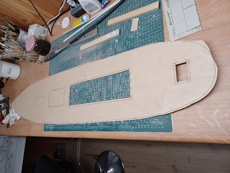

Das Unterdeck ist auch auf Maß gebracht worden.

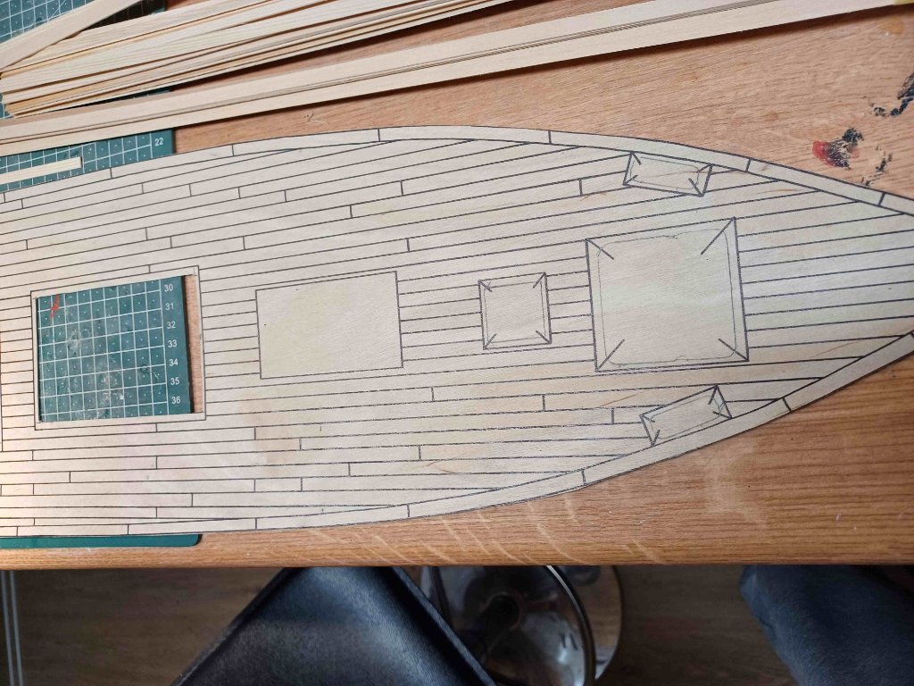

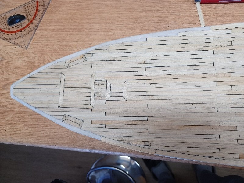

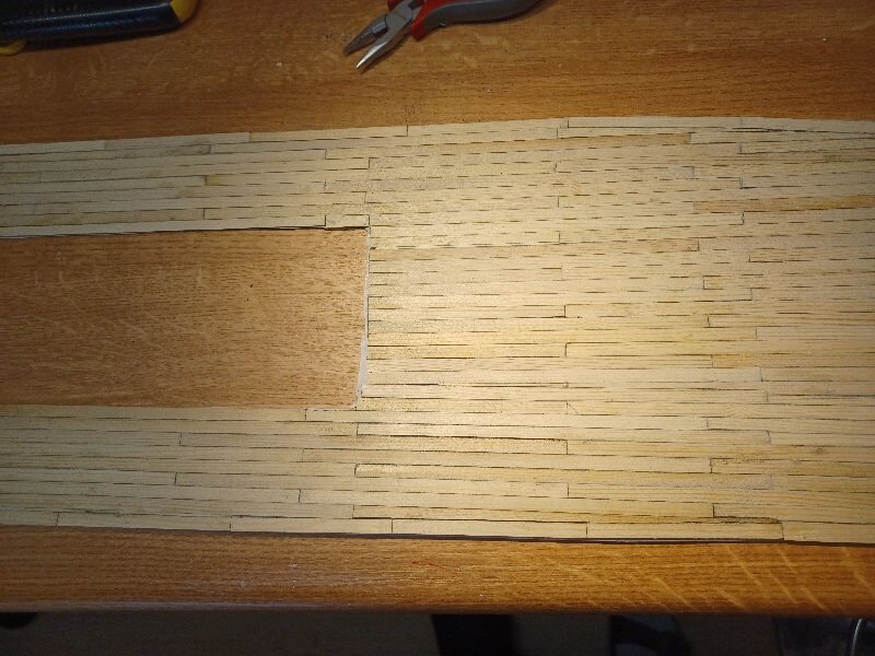

Jetzt kommt das bedruckte Hauptdeck.
Das gefiel mir gar nicht. Also habe ich es mit Brotpapier eingepackt und es 1 : 1 neu beplankt.
Für die Kalfatierung habe ich die bei jeder Planke die Außenkante mit einem Bleistift angemalt.
Dann wurde sie mit Bootsklarlack lackiert.

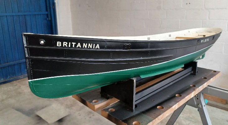

Dann wurde der Rumpf lackiert.
Da bin ich immer sehr vorsichtig. Habe schlechte Erfahrungen mit Läufern gemacht.
Daher lackiere ich immer ganz vorsichtig. Nur immer eine leichte Schicht, dann gut 45 min warten, dann erst die nächste Schicht usw.

Moin Moin
Als nächstes kam der Schiffsname dran. Dafür habe ich Messingbuchstaben verwendet. Sie sollte sich von der Bordwand abheben. ich habe sie weiß lackiert und mit Sekundenkleber aufgeklebt.

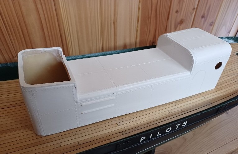

Weiter geht es mit dem Brückenaubau. Da kommt nachher noch das Steuerhaus drauf.
Insgesamt müssen 10 Fensterrahmen eingepasst werden plus Bullaugen in dem Brückenhaus, unter anderen.

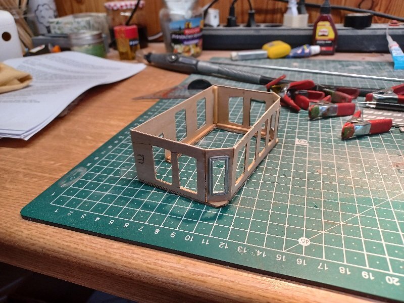

Moin Moin
Kleines Upgrade
Fenster sind alle eingepasst. Nun wird das Steuerhaus zusammen geklebt.
Dafür habe ich noch kleine Holzleisten 3 x 2 mm als verstärkung von innen angeklebt. Das war laut Plan nicht vorgesehen, erschien mir aber Sinnvoll.
Das muss jetzt erstmal trocken.

Das Steuerhaus habe ich auch zusammen.  Die Fensterrahmen müssen noch rein. Etwas Spachtelmasse und dann schauen wir mal.
Es sieht für das untere Teil etwas groß aus aber so soll das laut Plan.
Was ich noch verbessere, mal sehen.

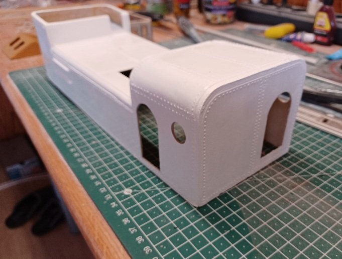

Moin Moin
Hab ein wenig am Brückenhaus weiter gemacht.
Das Oberlicht, die Klappen und die Verschlüsse lackiert, die Fensterrahmen eingeklebt und am Brückenhaus die Öffnungen für die Türen ausgeschnitten.
Kleines Upgrade
Das Oberlicht ist auch fertig.
Des Weiteren habe ich mit den zweiten kleinen Deckshaus angefangen und an den dünnen Wänden rundherum 4 Kant Leisten angeklebt.
Bilder folgen.
