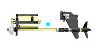

das Boot ist gut 60cm lang. Es ist kein Außenborder und auch kein Schottel, sondern der Motor normal innen verbaut, außerhalb ist die Welle durch eine Kupplung beweglich und daran hängt das Ruder.
Heißt im Fachhandel Robbe Navy Speed XZ, siehe Bild.

Potentielle Vorbilder der "San Remo" haben allesamt zwei Antriebe, entweder zwei Z-Antriebe oder zwei getunnelte Wellen. Soviel zu dem Potential, das eigentlich im Baukasten steckt. Meine "San Remo" liegt mit zwei getunnelten Wellen unfertig im Schrank, wie so vieles ...
Für schnell auf's Wasser finde ich deinen Ansatz aber sinnvoll mit folgenden Korrekturen/Präzisierungen:
  • "540 Motor" ist ein weites Feld, ähnlich wie "600'er" oder "700'er". Hier wäre ein Motor, wie er den Tamiya-Autobaukästen beiliegt und von den meisten Leuten schnell/sofort ersetzt wird sinnvoll - sowas haben viele in der Grabbelkiste. Ansonsten ein Graupner Speed600/8,4V oder robbe Power 600/24, das Lochbild der Befestigung ist kompatibel. Der Speed600/7,2V bzw. Power 600/19 ist arg hochtourig, das wäre dann was für 2s LiPo
  • 3s LiPo wäre allerdings etwas "too much", 2s LiPo bissel träge. Dabei kommt es auch darauf an, welcher Propeller montiert ist. Die originalen 42'er Löffel von Robbe, wie sie auch am Sea-Jet waren, sind sicher nicht das Gelbe vom Ei für diesen Single-Antrieb, die Blätter sind zu dick und das Boot legt sich dann heftig auf die Seite
  • Ich würde auch aus den von Ralph genannten Gründen zu einem 3s LiFePo4 (etwas weniger Spannung ==> etwas weniger Drehzahl) raten, in Verbindung mit einem 39'er entweder von Robbe (vernünftige Blattform wie auf dem Bild oben, ursprünglich kam der Antrieb aber mit dem dickblättrigen 42'er mit Vorblatt ohne Ende)  oder Graupner K (Bestell-Nr. 2318.39)
