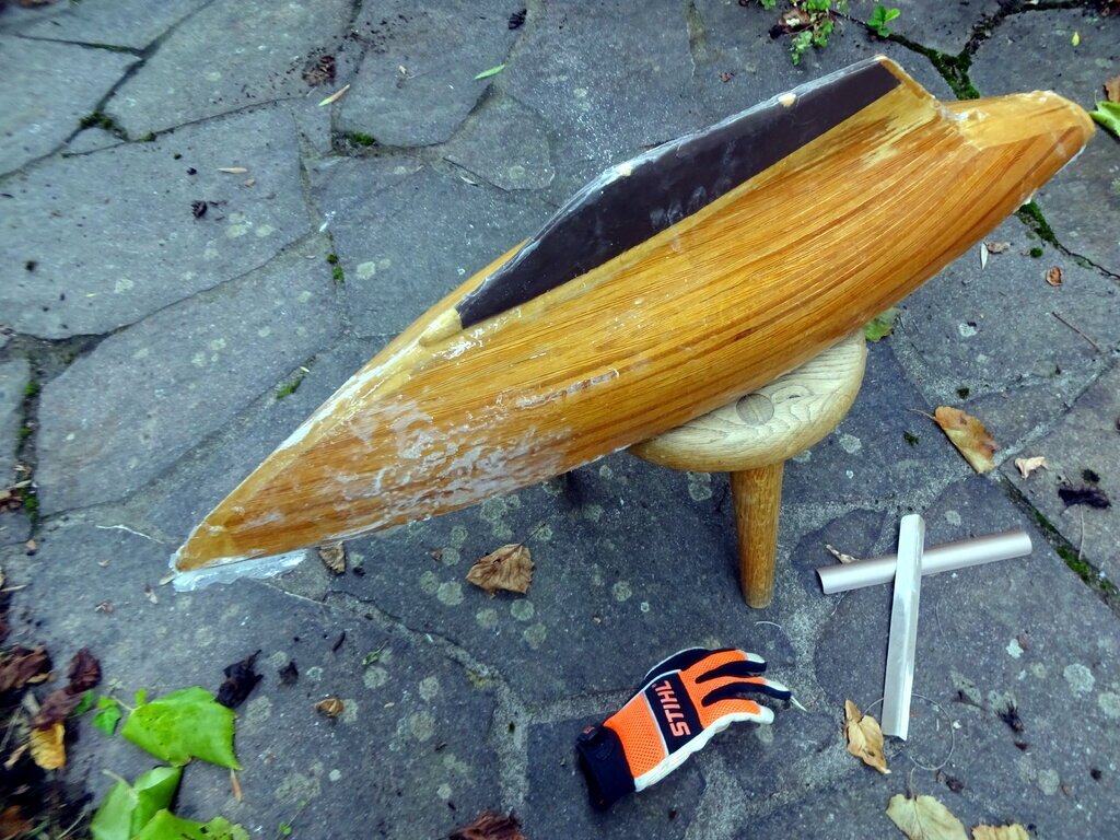

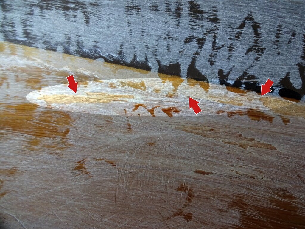

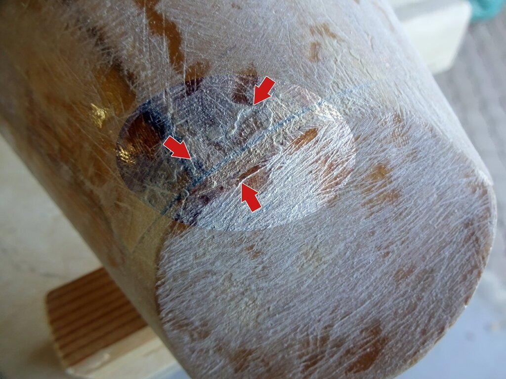

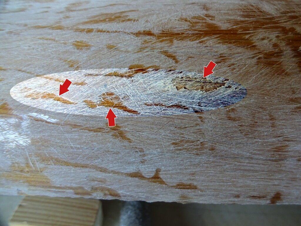

Für die Versiegelung von Holzoberflächen eignet sich (unter Anderem) Epoxidharz. Du kannst das Deck vor der Montage von unten mit Epoxi bestreichen und nach dem Aushärten dann mit einem Epoxi Kleber auf den Rumpf kleben.
Für Verklebungen, die später nicht sichtbar sein sollen, nehme ich den Tacky-Kleber, den Uwe Bauer anbietet. Der bleibt etwas elastisch und ist nach Trocknung transparent.
Es war ja schon bei deinem ersten Innenanstrich zu spät für eine Korrektur, aber anstelle dieser Streichorgie hätte ich eher zwischen die Spanten Glasfasergewebe mit Epoxidharz laminiert. Das hätte dem Holz das Bewegen vermiest, was der Lack aufgrund der fehlenden Bewehrung nicht kann. Du könntest aber noch über das Laminieren des Rumpfs von außen mit einem 40g Gewebe nachdenken; das fällt auf einer Holzoberfläche so gut wie nicht auf.
Joerg_B
Zur Frage, wie verklebt man ein Deck welches unterseitig wasserfest gemacht werden soll.
Ich verwende zur Versiegelung von Holzrümpfen G4. Das ist ein einkomponentiges, klares PU-Harz welches direkt aus der Dose mit dem Pinsel verarbeitet werden kann. Für die ersten Schichten empfiehlt sich eine Verdünnung (gibt es passend dazu), damit es besser ins Holz einziehen kann.
So behandele ich dann auch die Unterseite eines Holzdecks. Anschließen kann mit G4 auch das Deck verklebt werden. Das geht auch auf Kunststoff. Es empfiehlt sich unverdünntes G4 zu verwenden und es sollten beide Klebeflächen eingestrichen werden.
So verklebte Decks halten bombenfest. Ich habe das mittlerweile an mehreren meiner Modell praktiziert. Vorteil ist eine lange Verarbeitungszeit, sodass man alles in Ruhe ausrichten kann. Es muss natürlich während des Aushärtens alles gut fixiert werden und es sollte möglichst alles spaltfrei zueinander passen.
Das sollte auch mit ähnlichen anderen Produkten funktionieren. Vorher natürlich immer einen Klebeprobe durchführen.

Da spricht nichts gegen, nur sollte man beachten, dass das Zeug ursprünglich für Fußböden gedacht ist und mit der Zeit vergilbt. Aber bei dünnen Schichten und im Holz dürfte das kaum auffallen, wer dennoch auf Nummer Sicher gehen will, nimmt G8. Das enthält Quencher, die es UV-stabilisieren.

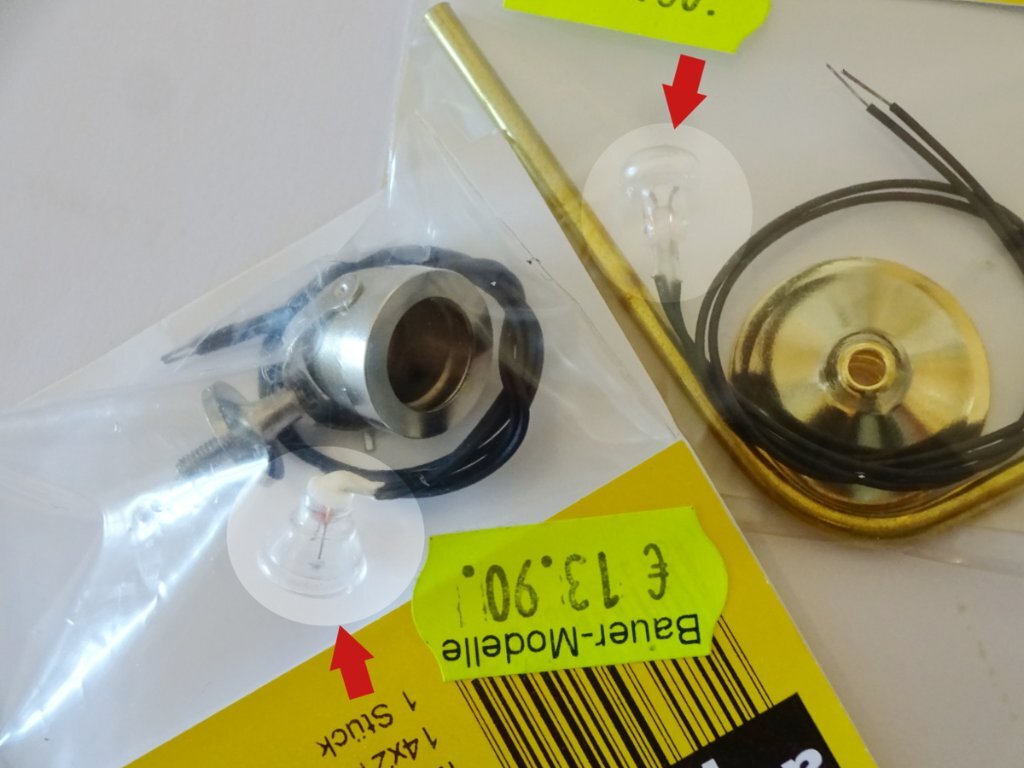

Meine persönliche Ansicht zu "3-Volt-Lämpchen" ist hier im Forum kein Geheimnis. Ich hasse diese Dinger! Sie fressen Strom wie blöde und funzeln nur vor sich hin. Der einzige Vorteil, den sie haben, ist, daß man sich nicht darum kümmern muss, was + und was - ist. Ich bin dazu übergegangen, alle diese "Glühbirnen" aus den Laternenborden herauszureißen und statt dessen LED's einzubauen.  3 mm LED's dürften in den meisten Fällen passen, Zwar haben diese LED's häufig einen Bund, aber den kann man wegschleifen.
Was man dann noch braucht sind Konstantstromquellen, die oft erwähnten KSQ's. Man kann bei niedriger Bordspannung immer zwei LED's hintereinander schalten und braucht dann pro Strang nur eine KSQ.
Tesafilm zum Abkleben geht, aber angenehmer arbeitet es sich mit speziellen Abklebeband, das man z. B. bei den Airbrush-Shops findet.
Wenn du Ralph's Tipp nicht befolgen möchtest und bei den Glühbirnen aus nostalgischen Gründen bleiben möchtest, würde ich den Strom durch die Dinger mit einem Vorwiderstand drosseln (der muss durch Probieren gefunden werden, es sei denn, du hast eine regelbare Spannungsversorgung), das erhöht deren Lebensdauer. Dabei aber immer bedenken, dass die Spannungsversorgung in der Regel keine konstante Spannung liefert, sondern abhängig ist vom Ladezustand des Akkus.
Danke Ralph und Jürgen,
mit meiner 60 Jahre alten Graupner-Bauanleitung bin ich der Zeit eben mächtig hinterher und
versuche heutigem hinterherzuhoppeln. Was heisst das
Zitat:  "alle diese Glühbirnen aus den Lampenborden herausreissen und statt dessen LED's
einbauen.  3 mm LED's dürften in den meisten Fällen passen, Zwar haben diese LED's häufig einen Bund, aber den kann man wegschleifen."
Zita Ende
Sind die Glühbirnen der Glaskörper der Leuchtmittel auf meinem Foto ? Habt ihr Extrabatterien mit einem Schalter für die Beleuchtung in
einem Extra-Kistchen ?
Wenn es fehlt, könnte ich das alles auch nur als Staffage ohne Funktion einbauen.

Im Prinzip schon, aber ich habe noch keinen (Modell-)Segler gesehen, der mit seinem Boot bei Dunkelheit unterwegs war. Wenn du das vorhast, dann musst du auch dein Segel beleuchten, und dann kannst du die die Positionslichter sparen. Meistens ist im Sommer gegen Abend oder in der Nacht der Wind auch schlafen gegangen...:)
LED's leuchten einfach länger (aber nur, wenn man sie richtig behandelt) als Glühbirnen, besonders diese kleinen in deinen Scheinwerfern sind empfindlich. Die Idee ist als, die Glühbirne gegen eine passende LED zu tauschen. Das Größte an der LED ist der nicht-leuchtende Körper, die Licht-aktive Fläche sitzt am Boden; diesen Körper kannst du beherzt mit einer Feile für das vorgesehene Scheinwerfergehäuse passend machen. Wie man LED's korrekt betreibt, ist hier schon mehrmals behandelt worden, das zu wiederholen, schenke ich mir jetzt.
