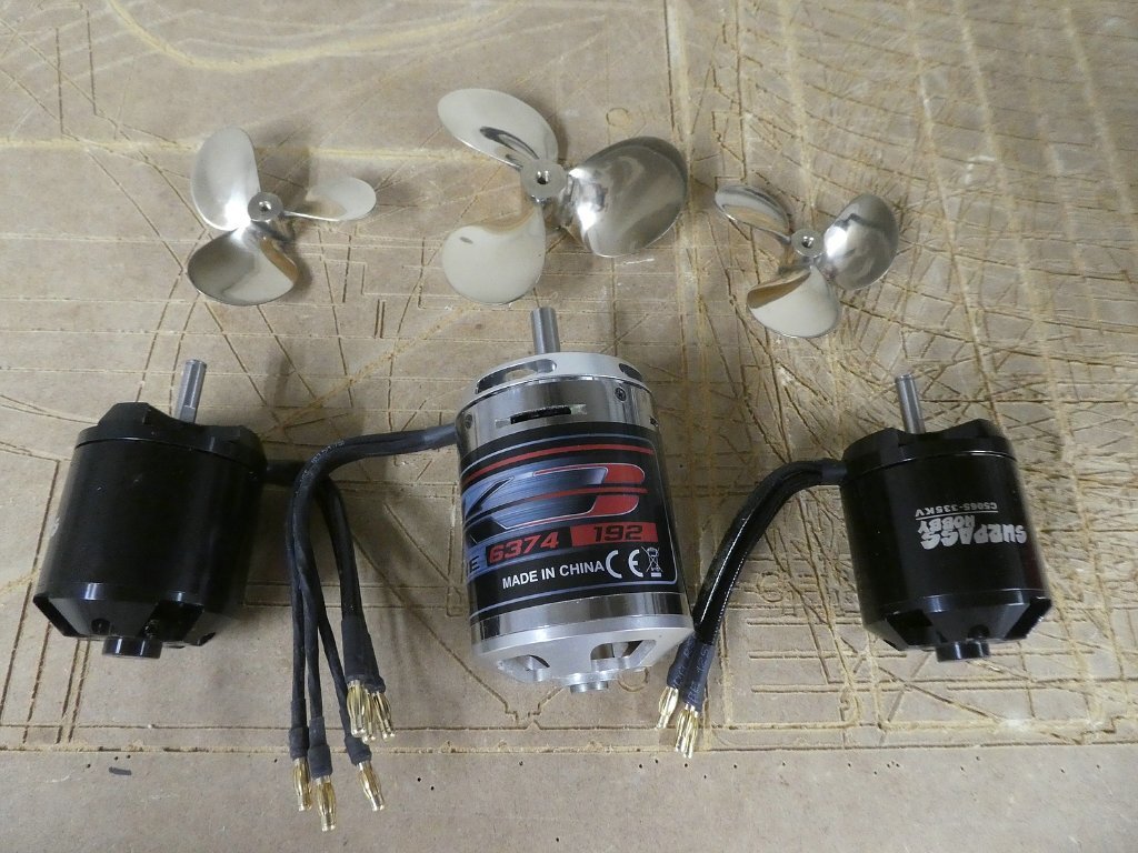

Die Propeller sind heute angekommen. Die Motoren sind zum Teil noch aus meiner Fliegerzeit:
Mein Bauchgefühl sagt mir, das die Schrauben und die Motoren in einem guten Verhältnis stehen.
