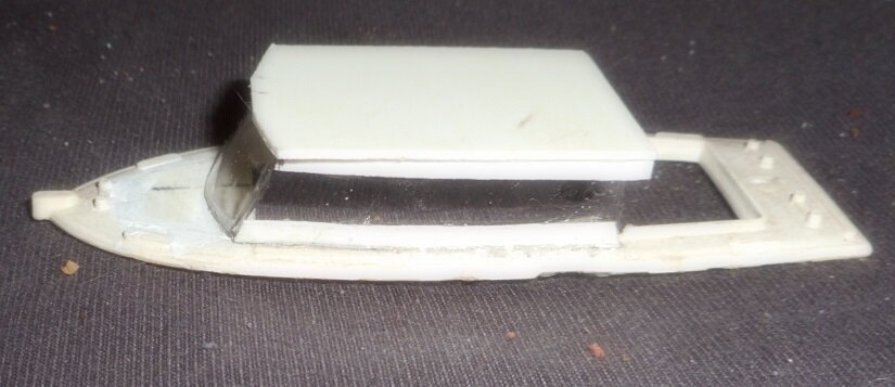

Erst einmal habe ich mit der Kabine weitergemacht.

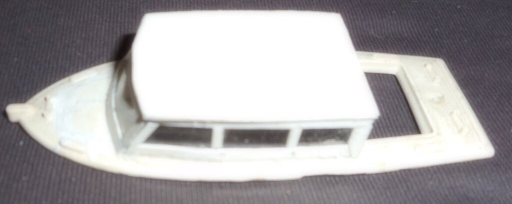

Entsprechend der Katonschablone habe ich das Vivak gebogen und auf das Deck geklebt. Dann wurde das Dach aufgesetzt und die ersten Längststreben aufgeklebt. Schon das hat die Klebekraft ungemein verstärkt. Da rührt sich nichts mehr!
Jetzt muss das Dach noch entsprechend der Kabinenkontur zugeschliffen werden.
Mir war das Gas für meinen Minitur-Lötbrenner ausgegangen; ich musste erst neues besorgen. Und gestern ging nicht viel - da hatten meine Frau und ich Rollenspiel.
Dafür war der heutige nachmittag produktiver. Das Dach hatte ich schon gestern in Form gebracht. Nun wurden die Fensterstreben aufgeklebt. Ich glaube nicht, das die die Klebewirkung irgendwie beeinflussen, aber es sieht besser aus, finde ich...

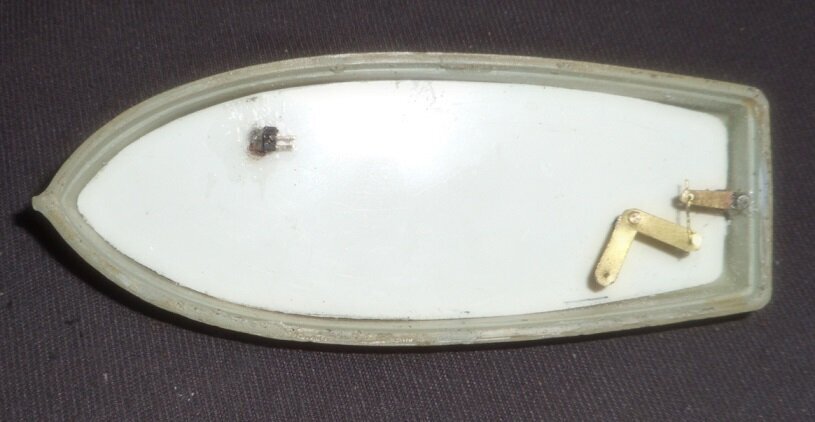

Der nächste Bauabschnitt war die Erstellung des Ruders. Hier kam ein Stückchen PS-Rohr 2x0,6 als Ruderkoker zur Anwendung.
Ich hatte ursprünglich gedacht, das Bowdenzugröhrchen hätte Wandstärke 0,5, und dann hätte ein 1 mm Messingdraht gut gepasst. Aber so musste ich diesen Messingdraht in die Bohrmaschine spannen und um 2/10 mm herunterschleifen.
Das Ruder selbst entstand aus einem Stückchen 2 mm PS-Platte, die entsprechend zugeschliffen wurde. Und aus 3 mm PS schnitt ich mir eine neue Ruderhacke zurecht. Die alte war zu kurz.
Die Anlenkung des Ruders erwies sich als problematisch.  Auf die Ruderwelle lötete ich einen kleinen Lenkhebel aus 0,4 mm Messingblech zurecht.
Gerne hätte ich das zuständige Servo vor Ort verbaut, aber das gibt die Breite des Bootsspiegels einfach nicht her. Also musste ich mir eine Umlenkvorrichtung konstruieren.
Die winzigen Linearservos haben keine große Stellkraft - also muss alles ganz leicht laufen. Die Verbindung erfolgte mit 0,5 mm Messingdraht. Mit diesem Material will ich auch die Verbindung zwischen Servo und Umlenkhebel herstellen.
Und es geht doch! Direkte Anlenkung.
Eines habe ich nicht bedacht: Das Ruderservo muss nicht mittig stehen. Wenn man es etwas versetzt einbaut, ragt der Ruderhebel (das kleine Messingteil) über das Servo hinweg. Was ihn auf diesem Foto etwas verdeckt, ist der Traveller des Servos. Zwischen ihm und dem Ruderhebel muss nur eine Verbindung hergestellt werden - wieder aus 0,5 mm Messingdraht.
Aufgeklebt wurde das Servo mit Silikon. Das ist notfalls lösbar.

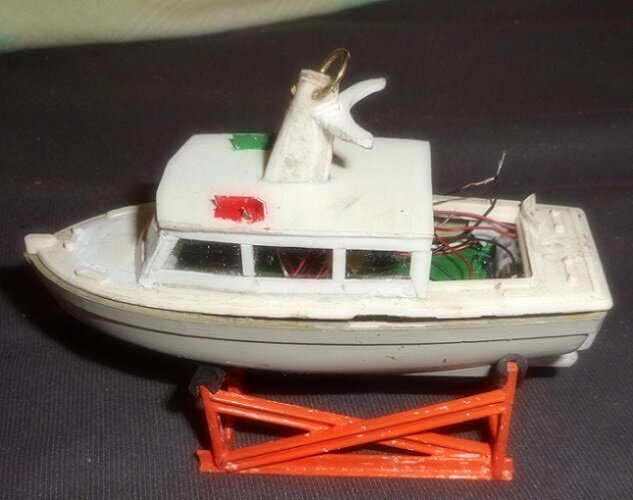

Der MXO wurde angeschlossen und die Kabel verlötet. Dann wurde das Deck auf den Rumpf geklebt.
Da ich diese Verbindung notfalls lösen muss, verwendete ich für diese Klebung Silikon. Auch der Emfänger und die kleine Widerstandsplatine wurden mit Silkon aufgeklebt. Das soll die Unterseite des Empfängers vor Wasser schützen. Die Oberseite bekommt einen Spritzer Wet-Protect von Graupner.
Das herausgequollene Silikon wird noch entfernt und etwaige Lücken mit einem 2. Gang Silikon zuge"spachtelt". Das sollte dicht halten.
Die kleine Barkasse hat auch schon ihre erste Probefahrt in der Badewanne hinter sich. Alles funktioniert.
