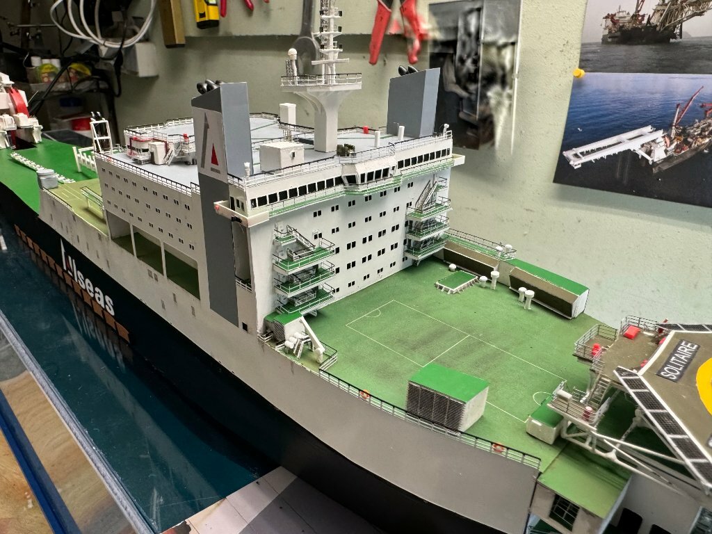

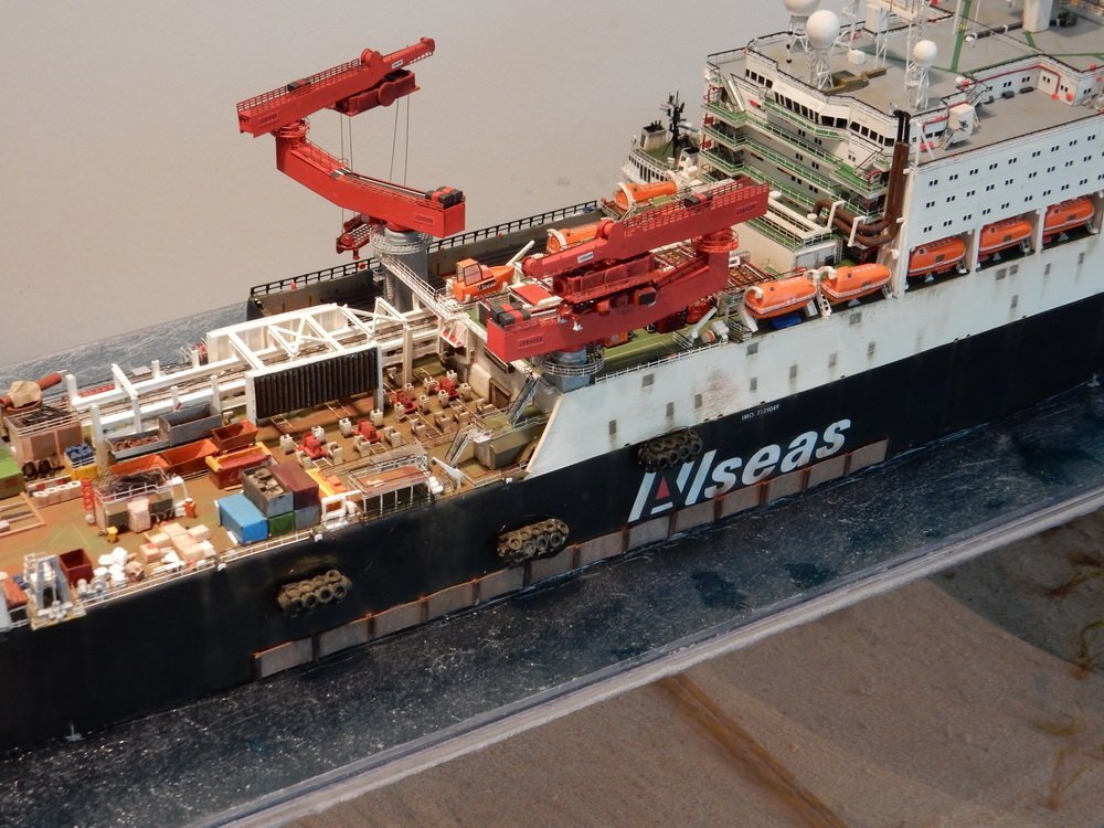

Habe seit einiger Zeit die "Solitaire" im Bau.
Sollte zuerst ein RC-Modell werden, mit den 10 Schottel Antrieben hatte das Modell eine super Manövrierbarkeit. Aufgrund der geringen Zuladung hätte es Probleme mit dem Schwerpunkt gegeben, weshalb das RC fähig aufgegeben wurde und das Modell nun in einem Diorama dargestellt wird.
Bau in der üblichen Klebebandbauweis

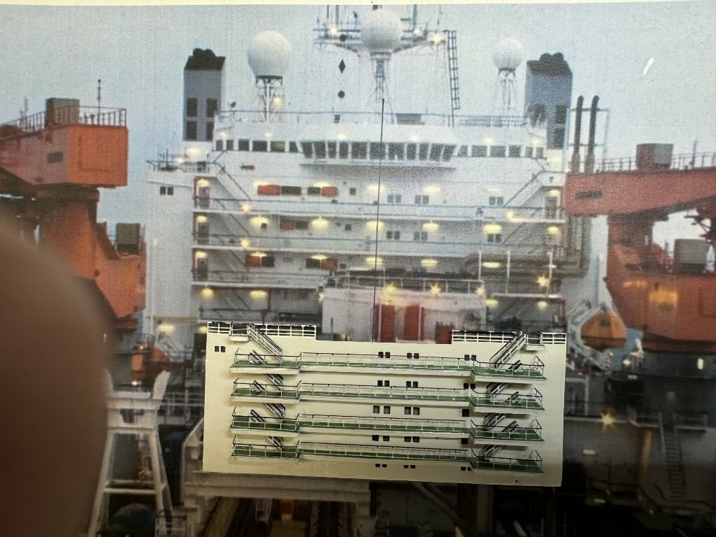

Habe die Aufbauten lange liegen lassen, da ich keine Idee hatte wie man die Treppen einigermaßen optisch ansprechend anbauen könnte, da man mit den Pinzetten sich dauernd im Wege war.
Die Lösung war dann man baut die Treppen auf einem Brett mit Abstandshaltern und klebt danach erst die Bleche an den Aufbau.

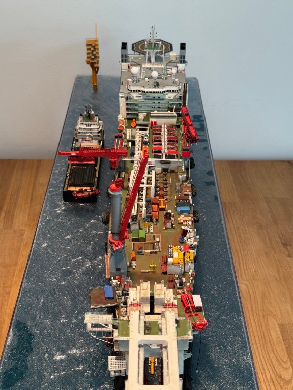

In dem Diorama sollte noch ein Rohrsupplier die Rohre anliefern.
Ausgesucht dafür habe ich mir die "Alegeria", da ich Fotos gefunden habe bei der Anlieferung der Rohre zur "Solitaire".
Die "Alegeria" ist im Original ca. 83m lang, sieht winzig aus gegen die "solitaire".
Dann gab es noch eine "Wellhead" Station auf den Fotos von dem Bau der North Stream 2. Diese Station wollte ich auch noch einfügen, da das Dio sonst zu leer aussah.
So das ist nun der aktuelle Bauzustand von dem Diorama.
Jetzt kommen noch Unmengen an Kleinteilen auf das Deck und die Antennen fehlen noch.

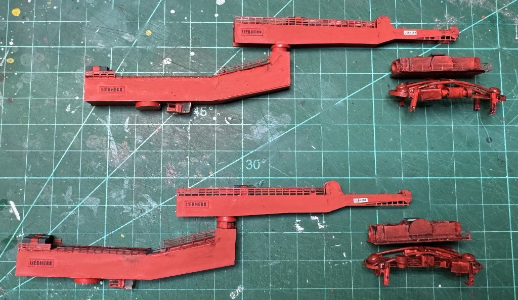

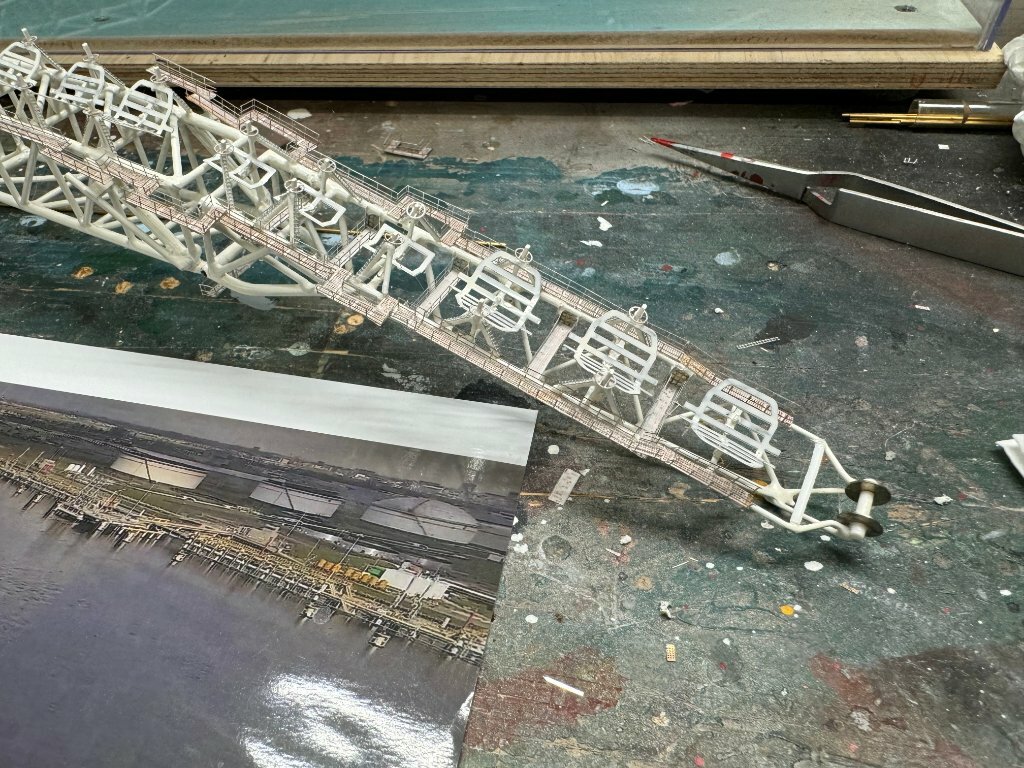

Die 2 Kräne für die Rohranlieferung sind fertig.
Die Laufwege auf dem hinteren Deck wurden gezeichnet.
Weiter wurden die Rohrzuführungen gebaut und etwas gealtert.

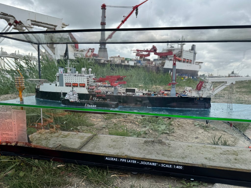

hatte letzten Monat das Glück die "Solitaire" in Rotterdam noch anzutreffen. Es wurden nach einem Werftaufenthalt noch die Schottel montiert. Danach wird die "Solitaire" wieder in 5 Jahren einen Hafen anlaufen zur Überholung/Kontrolle.
Habe das Modell der Besatzung vorgestellt und einen Rundgang über das Schiff bekommen. Riesig, sehr beeindruckend und diese Dimensionen.
Mein obligatorisches Bild, Modell vor Original, konnte so angefertigt werden.
Das zweite Bild zeigt mein Modell am Pförtner vor dem Original von oben von der "Solitaire" aus aufgenommen. Hätte das Modell gerne auf die Brücke gebracht, aber die 5 Etagen Treppen auf das Deck waren sehr eng und da hatte ich Angst, dass das Modell beschädigt würde.
