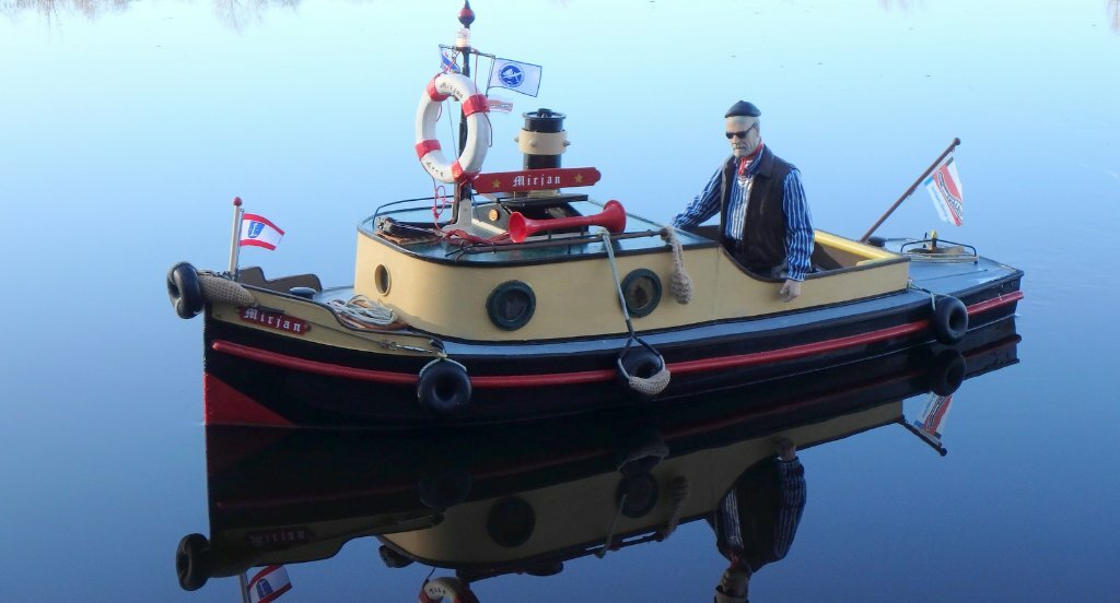

als Redakteur habe ich gute Kontakte zu Michael Lewitzki, der den Opduwer MIRJAN im Museusmhafen Leer betreut und als Modell im Maßstab 1:5 gebaut hat. Man kann also sagen, das er Ahnung hat, wie groß er sein muss, um in den Opduwer rein zu passen. Ich habe habe mal ein Foto seines Modells angehängt. Da hat Jörg schon recht, die Figur muss noch wachsen.
Grüße,
Jürgen
Moin zusammen,
ja, in der Tat ein kleines Böötchen für große Leute 8-) Mein Modell scheint also auf jeden Fall eines der "größeren" Exemplare zu sein . Hat den Vorteil etwas Gewichtsreserven bei der Technik zu haben. Mit viel Receycling. Sprich mit Sachen, die man schon daheim hat. Schraube würde eine 30 oder 35 mm passen. Ich hätte da noch jeweils was dreiblättriges aus MS übrig. Was unter anderem für die GREUNDIEK gedacht war. Aber ich hab mir dann doch noch eine vierblättrige wie beim Original besorgt.  Als Akku könnte mein 1800er Lipo 2S herhalten, den ich aktuell nur für die 9,5 m Klasse verwende. Zur Kapazitätserhöhung auf 3,6 Ah könnte ich zwei parallel schalten... Bis dato habe ich selbst einen nur selten leer gefahren. Diverse Fender, ein Fahrtregler, ein Mini-Servo und ein 750er BL wären auch noch am Lager :mrgreen:
