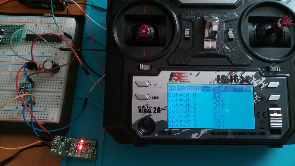

RFC
Die Bedienung geht auch auf Sendern ohne LUA-Support. Anbei ein Bild einer FlySky i6x ;-)
Zusammen mit dem CRSF-HD-Bus sieht das schon ganz gut aus ;-)

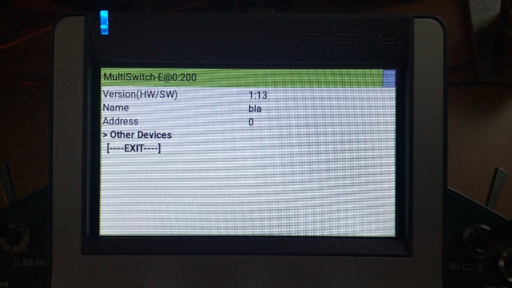

Update am Rande: in Openi6x(OpenTx) wie auch EdgeTx(elrsV3.lua) kann man nun auch Namen ändern. Bislang konnte man mit den ELRS Menues nur Zahlen ändern bzw. Kommando auslösen.
Janek und ich haben das in Openi6x eingebaut und weil es so gut funktioniert hat, habe ich das dem elrsV3.lua hinzugefügt.
Warum ist das cool: weil damit demnächst die Konfigurationsdatei für die Schaltmodule auf dem EdgeTx-Sender entfallen können bzw. in Openi6x im ELRS-Menu statt nur "Output 3" auch nun ein selbstgewählter Name im Menu auftauchen kann.

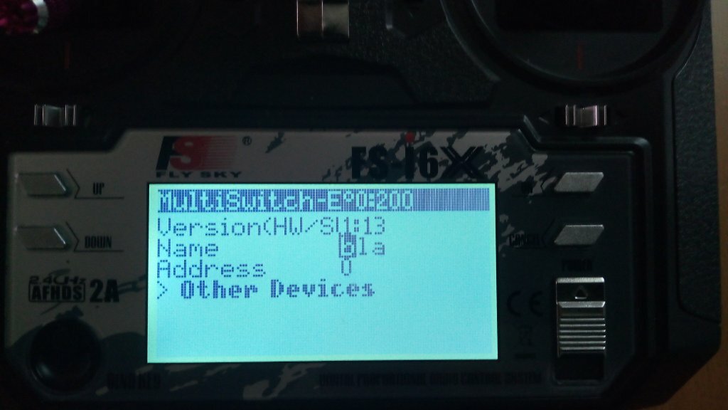

Nun können die ExpressLRS-Schaltmodule auch über die Schwarz-Weiß-LCD Sender bedient werden:

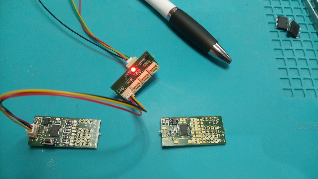

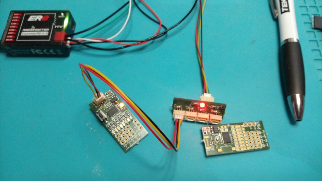

Für diejenigen, die die ELRS-Multiswitch Platine nicht fertigen lassen / bestücken möchten:
Der Empfänger selbst als MultiSwitch:
