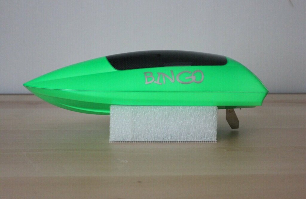

Mein Bingo, heute "Bingo Classic" habe ich 2001 gekauft. Damals war es ziemlich grün:
Bildquelle: Toys`Port

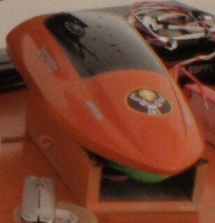

Etwas später hat es einen neuen Anstrich gegeben (ein besseres Bild war nicht zu finden), Jägermeister war irgendwie "cool"large.P6150005.jpeg.026b4e995f2a191bb080d0856bf77ecb.jpeg
Zuletzt war es grau mit rotem Streifen, davon habe ich kein Bild gefunden.

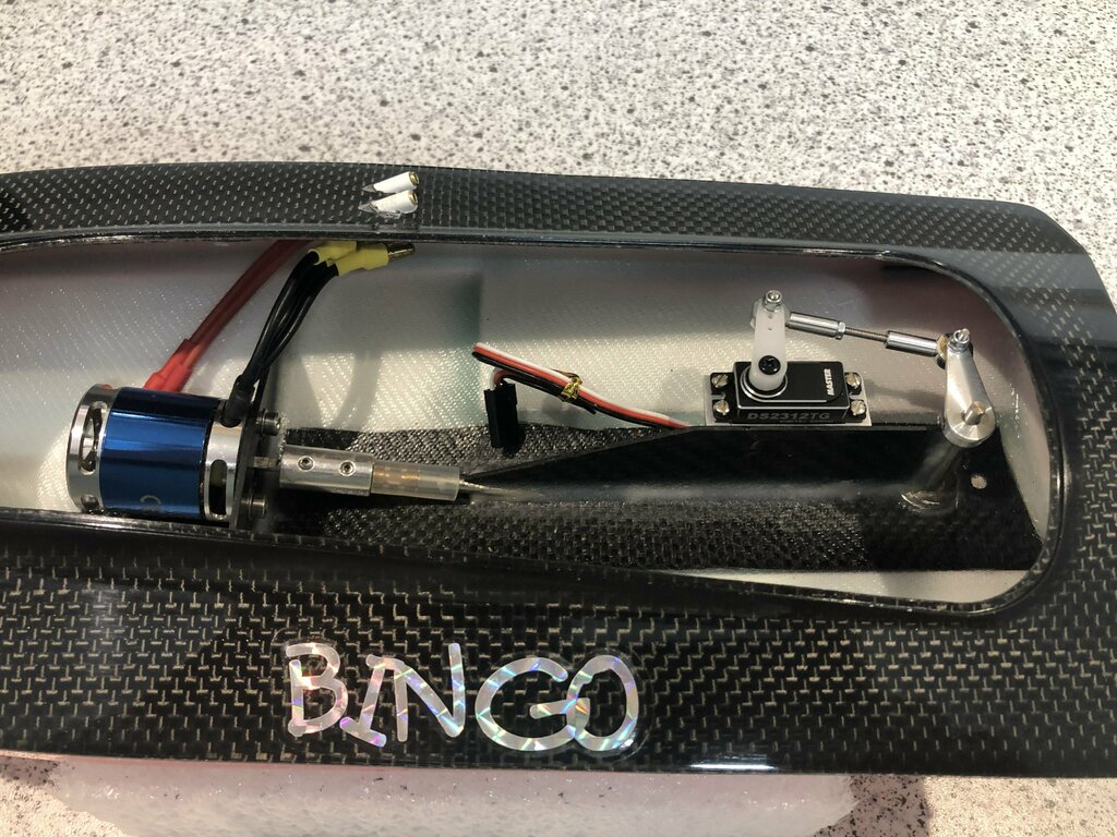

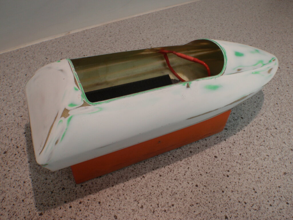

Inzwischen habe ich das Bingo etwas Überarbeitet und modernisiert. Als Antrieb dient ein kleiner BL Aussenläufer und eine 2,4GHz Funke ist natürlich auch im Einsatz. Der Motor braucht keine Kühlung und die Funke keine lange Antenne die nach aussen verlegt werden muss. Die "Aussparung" am Heck wurde verschlossen und gleiches ist mit den Kühlwasser Ein- und Auslass passiert. Ein von aussen zu erreichendes Not Aus wurde auch nachgerüstet.
large.P6150009.JPG.0b6438233ed1cb891543c25b19da4a08.JPGlarge.P6150008.JPG.2b84783282caa25d6912b9ce6b5a4b1a.JPG

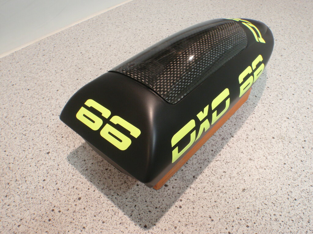

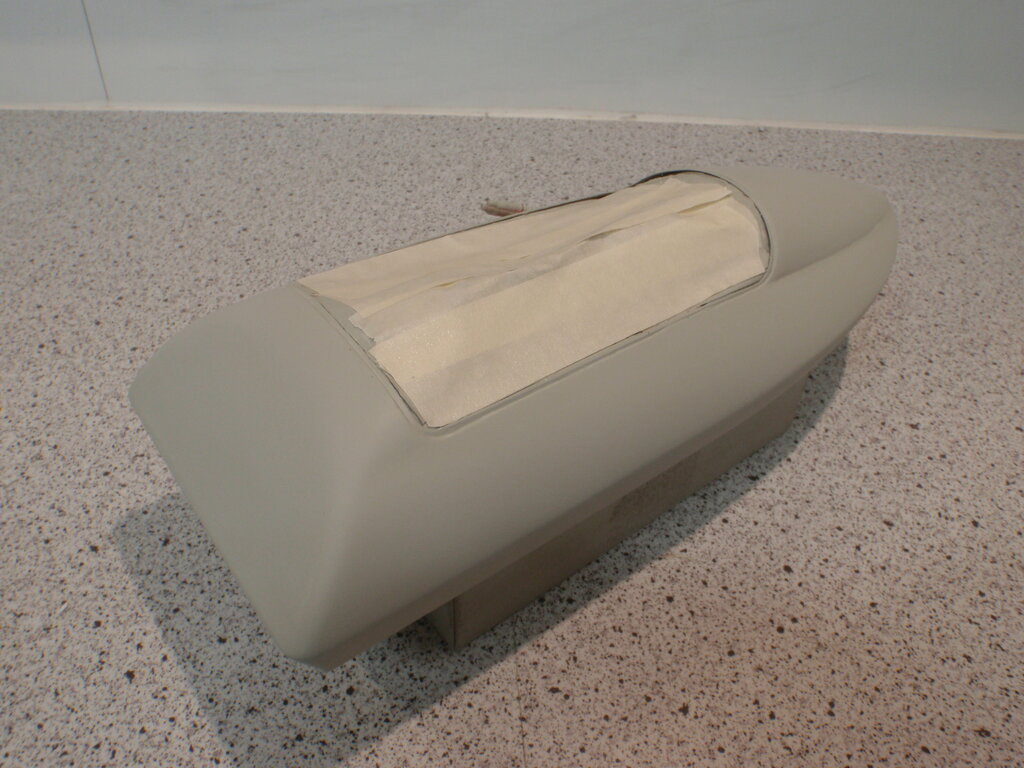

Eine Lage Füller aufgespritzt:
Und Lack drauf (ich mag fröhliche Farben 😂):
Dann noch einige Aufkleber, damit man erkennt, dass ich es bin 😎:
large.P6220013.JPG.ffe2fa5e43a0366a81b4f42c0273482f.JPGlarge.P6220015.JPG.3b4db064b473682ec4e8e371e9f55783.JPGlarge.P6220014.JPG.f62f3ebdac6cfb0a3a9328a29b5bb8ba.JPGlarge.P6220012.JPG.46bbf01466e584a23de0f2d7d3fb620f.JPG

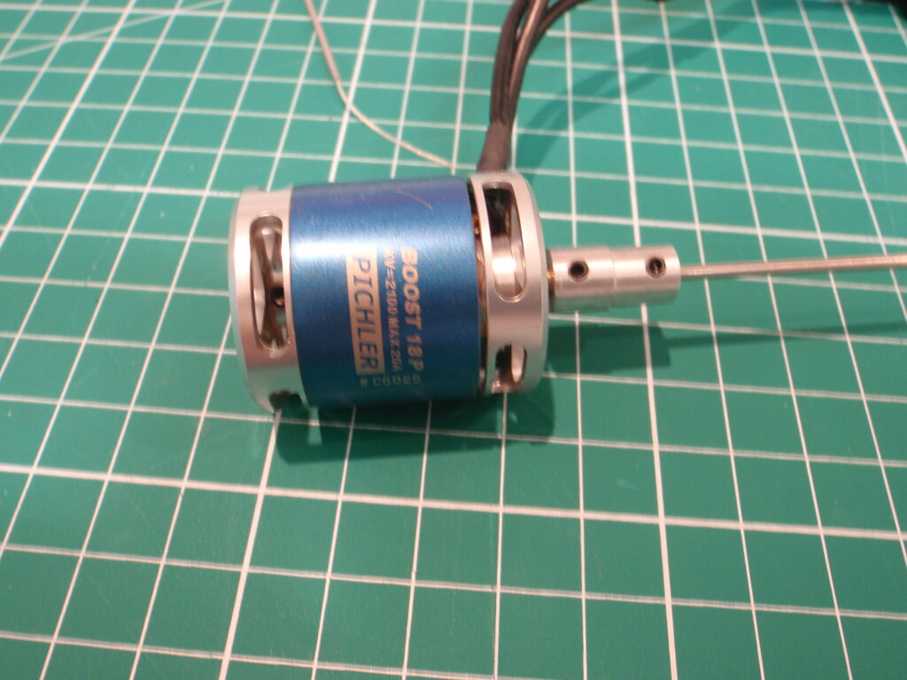

Der "moderne" Antrieb besteht aus einer Motor-Regler_Kombination von Pichler. Der Motor hat eine spezifische Drehzahl von 2100 U/Volt
https://pichler.de/Brushless-Motor-BOOST-18P-KV2100
Den Antrieb gibt es auch mit passendem 35A Regler als Kombi
https://pichler.de/boost-18P-combo-motor-C6223-17013
Sieht so aus:
Dann braucht es noch ein Mini Servo ca. 30x30x12mm. Ein HS-81MG tut bei mir gute Dienste
https://www.modellbau-berlinski.de/rc-elektronik-und-akkus/servos-und-co/mini-servos/hs-82mg-19g-mini-servo-mit-metallgetriebe?geo=DE&gbraid=0AAAAADtXjFLN4eIkeexdCO99VEHBSQXBK&gclid=EAIaIQobChMIvsPTk_LxhgMVoadoCR3dPA3MEAQYAiABEgKXRPD_BwE
Die Ablenkung für das Ruder sollte unbedingt spielfrei sein, sonst passieren beim Fahren lustige, unerwartete Dinge.

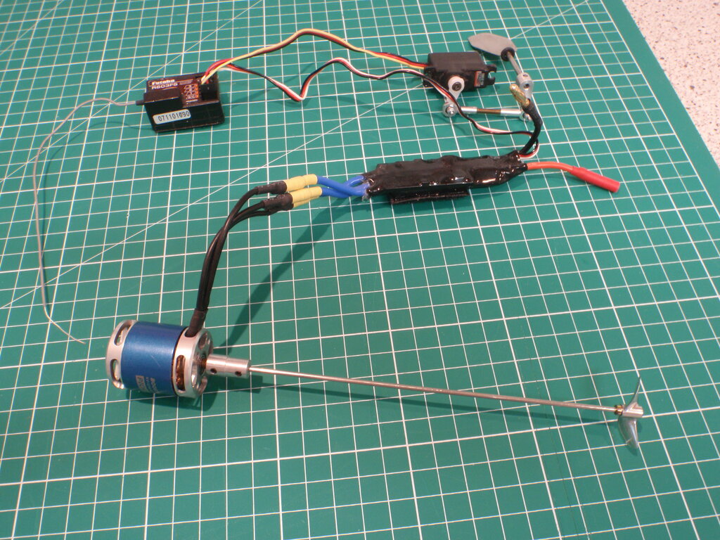

So sieht das ganze Gerödel zusammen aus:
Auf dem Bild zu sehen: die Welle samt Propeller. Die Welle ist ein 2mm Federstahl mit einem aufgeklebten Endstück aus Messing das ein Gewinde M4 hat. Der Propeller ist ein 28mm Eco Prop aus Alu. Ich habe die Blätter des Pops scharf geschliffen und ihn ein bisschen gewuchtet. Wuchten ist bei Alu Propellern nicht so wichtig, aber das Lager wird es trotzdem danken. Apropos Lager: das ist ein 4/2mm PEEK Gleitlager.

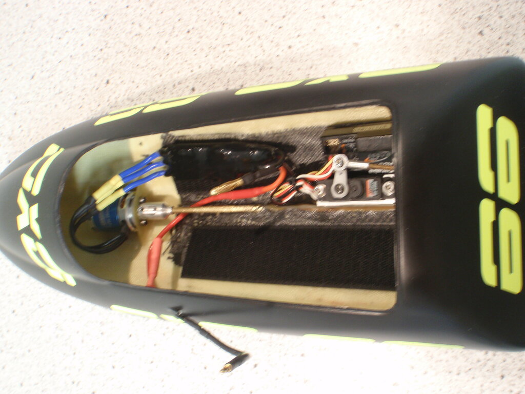

Wenn alles eingebaut ist, sieht es dann so aus:
large.P6220020.JPG.d228c0d3a1d272ff65426f905bdf70a8.JPGlarge.P6220019.JPG.293fd3d84fd3e357fb5925d146acde56.JPG
Der freie Platz auf der linken Seite ist für den Akku. Ich verwende einen 3-S LiPo Akku mit 2200 mAh Kapazität, damit sind 20min Fahrzeit realisierbar.

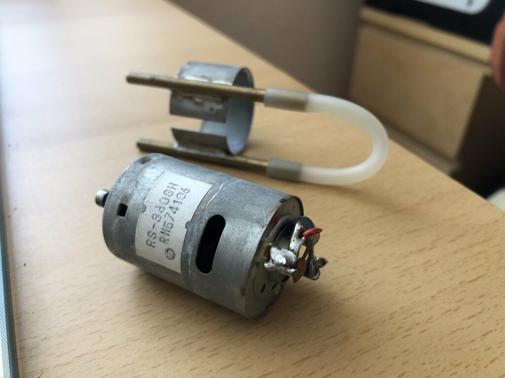

So schaut es von innen aus, bemerkenswert die Wellenlagerung, ich bin mal gespannt ob das so funktioniert.

Diese Konstruktion der Wellenanlage ist State of the Art (90%? sogar 100%?) in der Wettbewerbs-Szene für (Mini-)Ecos - schön, dass Josef sie serienmäßig mitliefert.
Sie ist sehr reibungsarm, und trotzdem sehr dicht (zwischen die Lager unter dem Silikonschlauch gehört Fett), und außerdem gut wartbar (man sieht, wenn das Fett verschwunden ist).

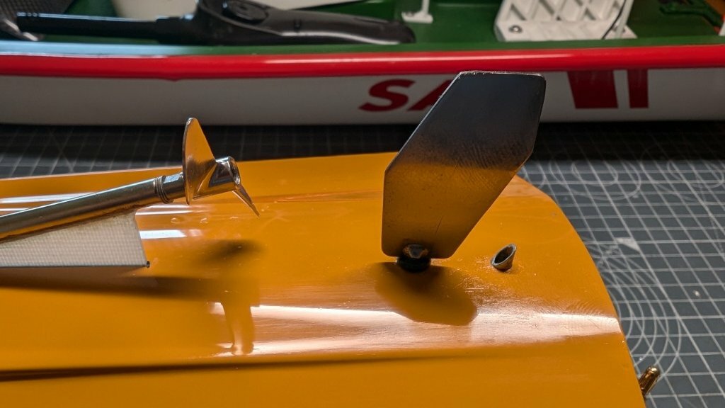

Zuerst habe ich einen Alu Propeller montiert, hier 28 mm, ich habe aber auch einen 25 mm zum wechseln.
Der Kühlwasser ein- und Auslaß wurde einfach mit einem Stopfen verschlossen.

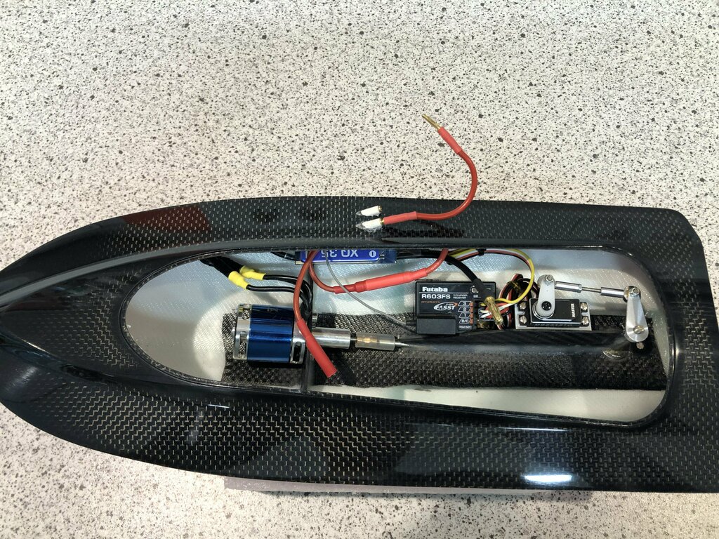

Dann das Ruderblatt mit der genial einfach zu justierenden Klemmbefestigung und ein Miniservo, welches mit Dichtkleber am Kielspant angeklebt wurde. Der Kleber lässt sich zur Not aber wieder lösen.
Als Regler kommt ein Graupner Brushless Control 35 zum Einsatz, der ebenfalls mit Ramsauer 640 wasserdicht gemacht wurde.
Der Motor ist ein Torcster 28/26 mit 2200kv, der hervorragend in Flucht am vorhandenen und vorgebohrten Motorspannt passt. Da hat Josef Toth tolle Arbeit abgeliefert.
Die Welle ist natürlich gefettet und lässt sich perfekt drehen.

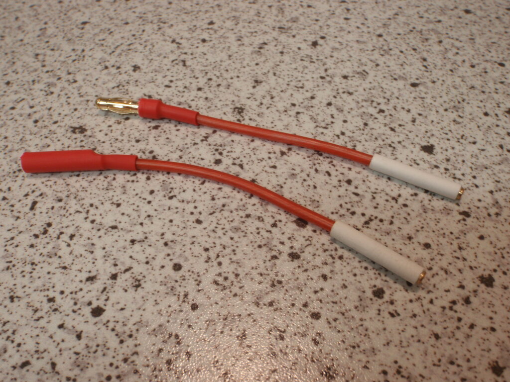

Am Heck ist das Notauskabel in zwei 3,5 mm Goldies gesteckt, die mit etwas Verstärkung eingeklebt wurden. Daran ist dann das XT60 Akkukabel gelötet.
Fehlt nur noch der passende Akku, dann kann die Probefahrt kommen.

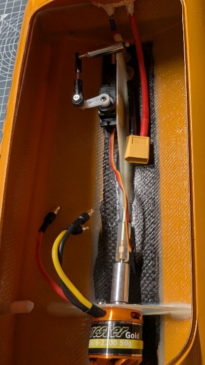

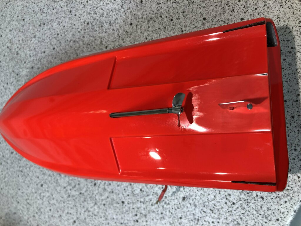

Hier jetzt der Aufbau von dem Bingo Race. Als Setup habe ich die gleiche Kombi vorgesehen wie in dem Bingo Classic. Die "BOOST" Motor Regler Kombi von Berlinski mit 2100 U/V und ein mini Servo ca. 30x30x12 mm.
Als erste Maßnahme habe ich aber den Wassereinlass entfernt. Das Teil macht nur Probleme, wenn es so aus dem Rumpfboden raus schaut. In meinem anderen Bingo braucht es auch keine Kühlung, also weg damit. Ich schätze Josef Toth sehr und seine Boot laufen hervorragend, die Qualität der Rümpfe ist super, was es sich bei dem Wassereinlass gedacht hat ist mir ein Rätsel.
Einmal Lötkolben ran und raus damit.
Danach mit Epoxi verschlossen. Da gibt es kein Bild von, kann man sich aber leicht vorstellen 😎

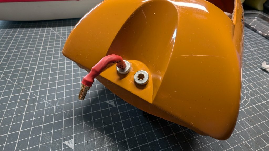

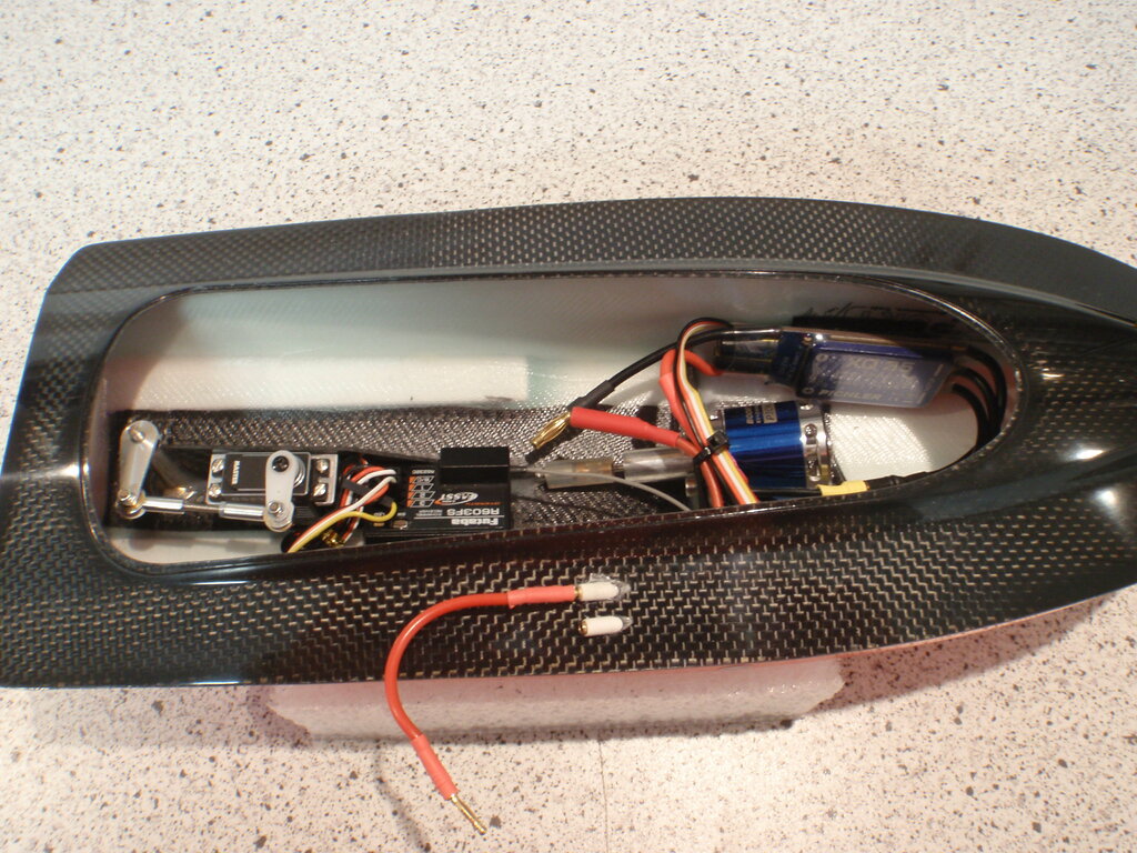

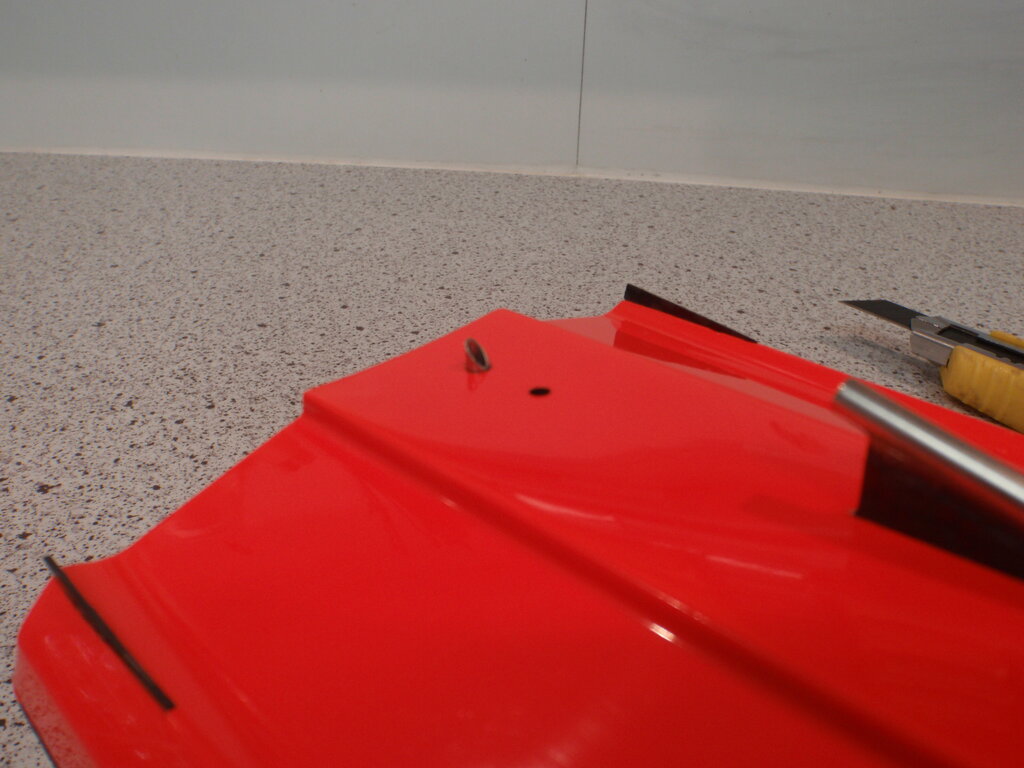

Jetzt ein NOT AUS gebastelt. Das Deck ist ein Kohlefaser Laminat, dass durchaus in der Lage ist Strom zu leiten. Die NOT AUS Buchsen müssen also isoliert eingebaut werden. Dazu habe ich sie in passenden PS Röhrchen eingeklebt. Zuvor natürlich Kabel angelötet.
Dann den Rumpf abgeklebt, damit dem schönen Gelcoat nichts passiert und brutal Löcher reingebohrt.
Die NOT AUS Buchsen mit Sekundenkleber fixiert und nach mit Epoxi mit Baumwollflocken eingeklebt.
Kann man leider sehr schlecht fotografieren. Von aussen sieht es gut aus.
Edited by frank-s
Rechtschreibung

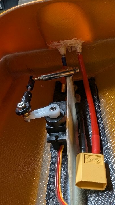

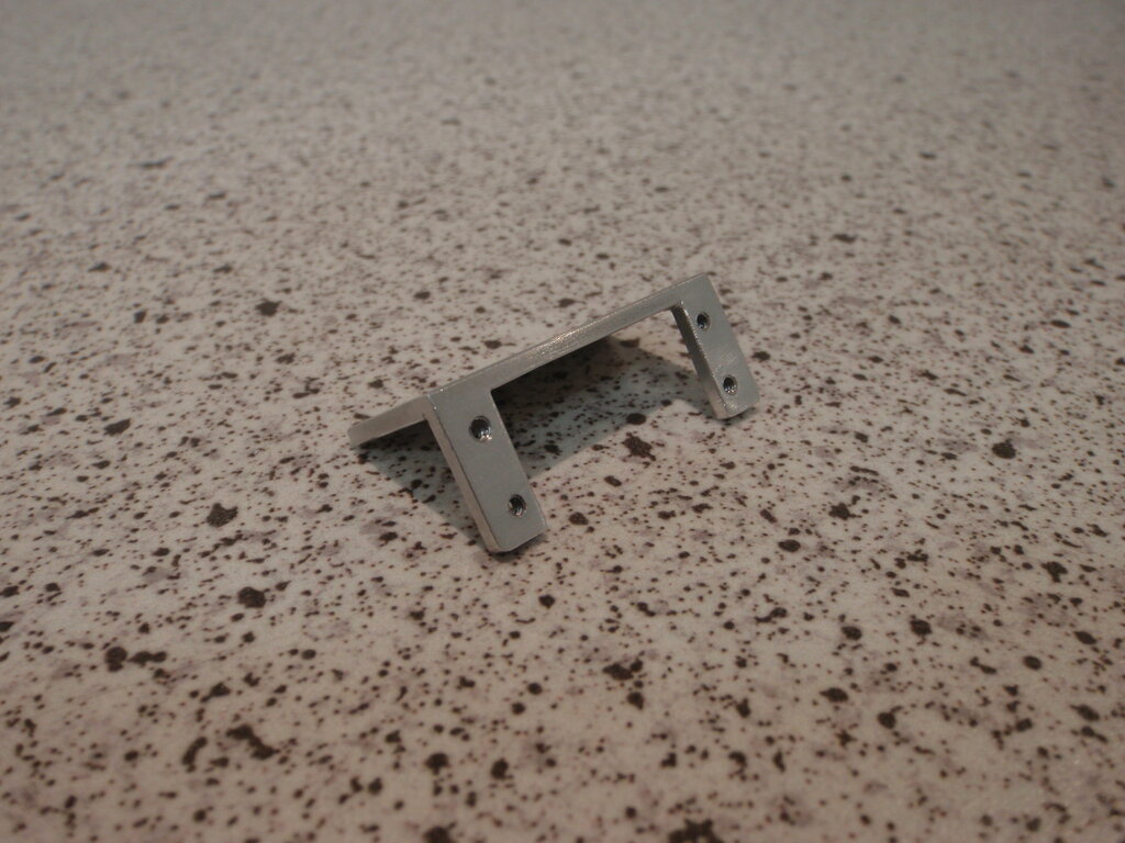

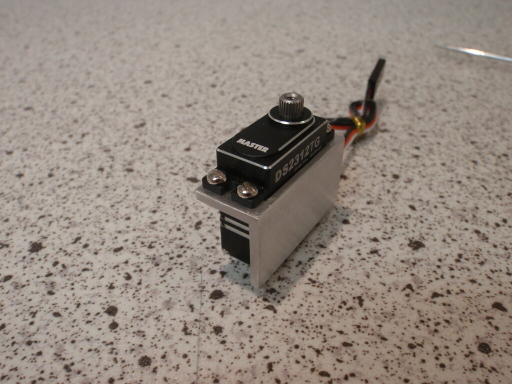

Als nächstes ein Ruderhörnchen gedreht und gefeilt.
Gabelköpfe mit Gewindestange M2. Das Ruder wird so spielfrei angelenkt. Danach aus Winkelprofil 30x30x2mm einen Servohalter geschnitzt:
Servo passt.
Und nochmal mit dem Ruder:
Den Servohalter mit Epoxi Kleber an den Mittelsteg angeklebt, danach den Motor montiert.
Regler und Empfänger werden mit Klettband am Boden festgemacht.
Auf Empfehlung eines erfahrenen Rennbootfahrers hier aus dem Forum habe ich den Regler dann doch lieber auf die linke Seite verfrachtet, wegen des Flutkanals und der Selbstaufrichtung.
Heute im Badewannentest bestätigt: Flutkanal funktioniert, die Kiste dreht sich.
Den Boden habe ich im Bereich des Laufschuhs noch ein bisschen geschliffen, so soll es jetzt mal getestet werden. Montiert ist ein 26mm ECO Propeller.
Meine LiPo Akkus 3-S 2200mAh passen leider nicht gut zwischen das Stevenrohr und den Flutkanal. Die Teile sind 35mm breit, das geht nicht, bzw nur stehend. 3-S LiPos mit 1600mAh gibt es in 30mm Breite, das geht gut, die sind bestellt.
Bin gespannt auf die Probefahrt.
