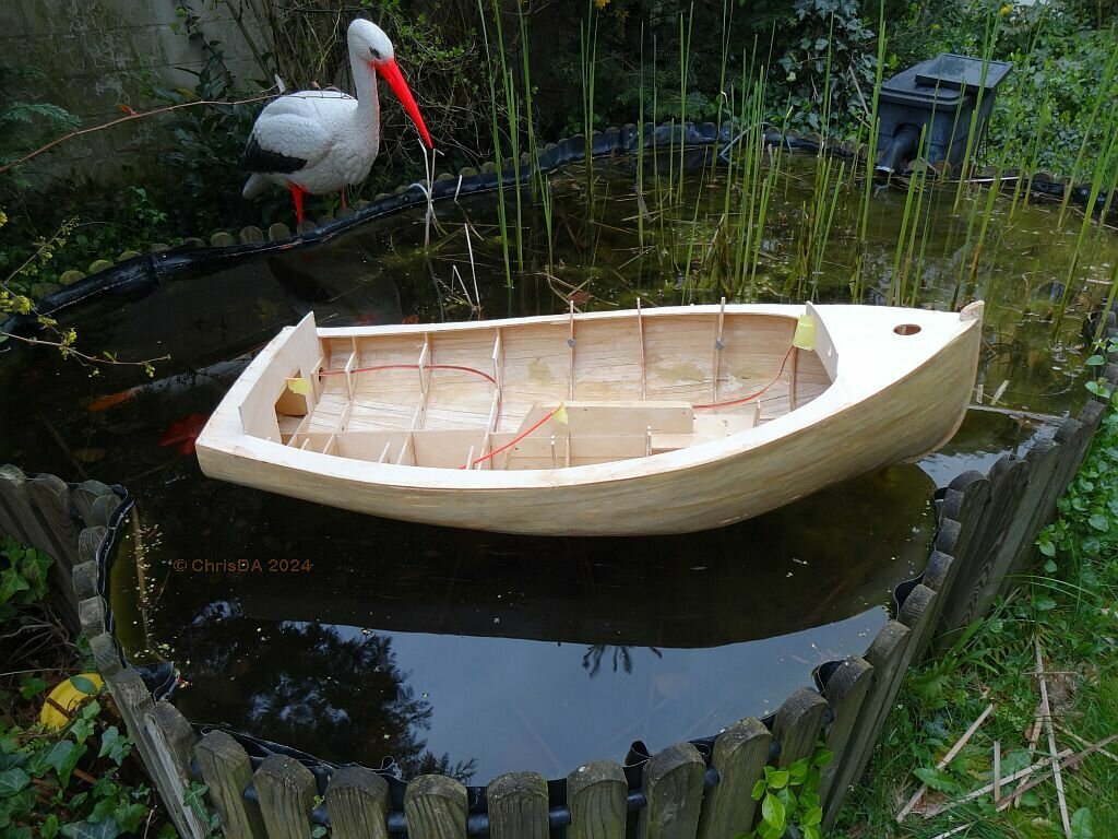

Das Boot wurde mit Paulownia Planken beplankt (2mm stark und 10mm breit). Diese Holz ist leicht (bisschen schwere wie Balsa) und leicht zu bearbeiten. Tortzdem ist das Beplanken des Catboat Rumpfes nicht ganz leicht. Planken mussten gewässert und gebogen/angepasst werden. Geht aber mit ein bisschen Übung
Und so wird der Rumpf dann geschlossen. Vorne am Bug wurden Paulownia Klötzchern eingesetzt
Alles noch sehr grob, wird noch verschliffen und geharzt+Matte

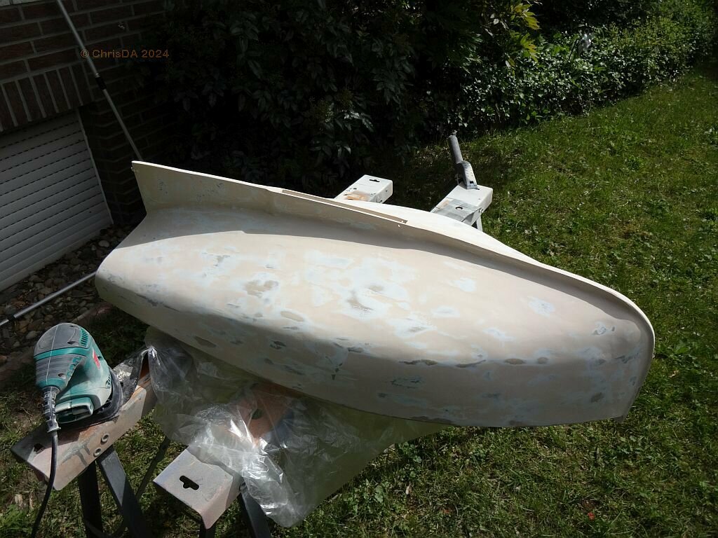

Rumpf dicht machen mit Matte und Epoxiharz. Matte ist ein Köper Glasgewebe mit 80g/m2 und ich habe ein Harz mit Topfzeit von 90 min verwendet (EPH von R&G, gibt es aber nicht mehr, dafür das hier https://www.r-g.de/art/100130)
Dann wurde gespachtelt und geschliffen, im Garten bei den ersten schönen und warmen Tagen
Und probiert, ob wasserdicht...schwimmt ohne Gewicht wie ein Korken

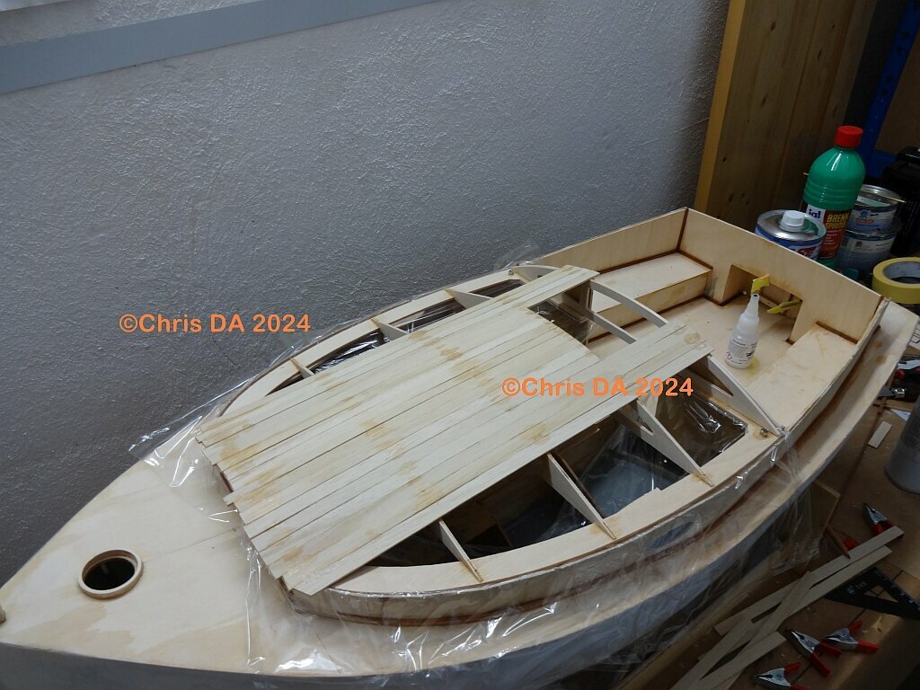

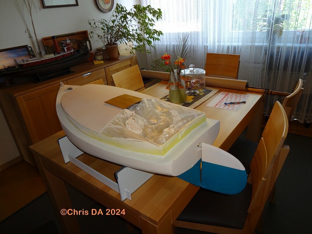

Das Dach der Kabine:
Wird auf einem Gerüst aus "Spanten" aufgebaut, beplankt und dann geharzt mit Matte. Clever: die Verklebung wird effektiv durch Frischhaltefolie verhindert (Tipp aus der Bauanleitung). Geklebt wieder mit Sekunde
Gehalten wird das Kajütdach von kleinen Magneten, die Bohrungen sind schon im Teilesatz drin.
Dann ging es an die ersten Lackierungen, mit Molotow CoversAll. Und dann probesitzen des Kabinendachs
