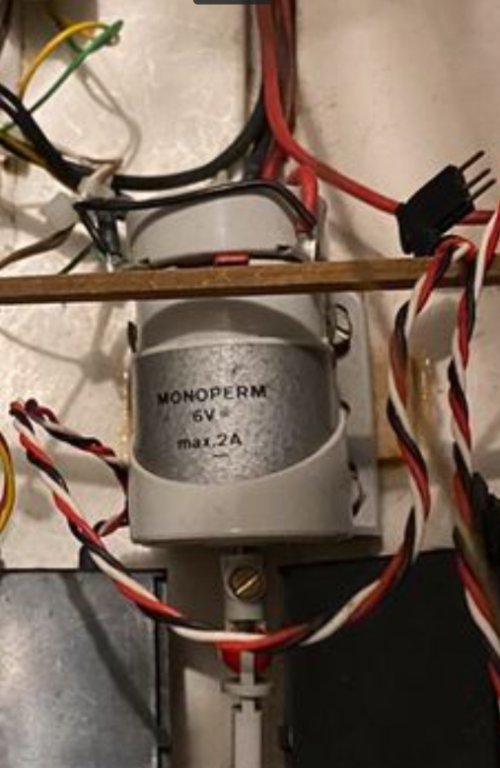

da ich Immernoch nicht richtig in der Fahrtenregler Motor Sache drin bin hier meine Frage.
Ich hole die nächsten Tage ein Fischkutter Tön-12 von Graupner ab,
da ist noch ein alter Motor mit mechanischem Fahrtenregler verbaut.
Jetzt möchte ich jedoch einen neuen Fahrtenregler verbauen mit BEC da es einfach zeitgemäßer ist.
Die Angaben auf dem Motor sind Monoperm 6V max. 2A
Jetzt suche ich dafür einen Fahrtenregler der BEC besitzt womit auch ein wenig Beleuchtung gepowert werden kann und ein Servo.

Die Monoperm waren recht gute Motoren - für ihre Zeit. Heute, im Zeitalter von Neodym-Magneten erscheinen sie damit verglichen schwächlich, mit geringem Drehmoment. Aber lasse den alten Herrn ruhig drin - so ein Tön ist sowieso kein Rennboot.
Der Motor wird auch mit 7,2 Volt funktionieren (gestehe, Du hast vor, einen NiMH-Akku einzusetzen?). Aber wenn Du Dir darüber Sorgen machst, es könnte ihm zu viel werden - warum nicht gleich den großen technologischen Sprung machen und einen 2S LiFePO einsetzen? Der hätte dann 6,6 Volt, und die 0,6 Volt mehr machen den Kohl sicher nicht zu fett. Bedenke bitte, daß ein NiMH-Akku auch nicht nur 7,2 Volt hat; er kann deutlich mehr Spannung liefern, die allerdings nicht lange vorhält.

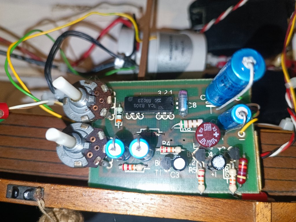

Achso und hier ein Bild vom Modul, weiß jemand welches das ist und was die Spannung davon is?
steht auf der Rückseite mehr? V? Typenbezeichnung?
Für mich ist das zu alt, solange bin ich noch nicht dabei ;0)
vor 13 Minuten schrieb JojoElbe:
Leider nichts zu finden, auf der Rückseite steht leider rein garnix.
Ich würde sagen, dann hilft nichts anderes, als die Kabel zu verfolgen. Das sollte einen Rückschluss auf die Spannung zulassen. Irgendwie sieht das aus, wie einer der alten Bausätze vom blauen Klaus. Es könnte sich um einen Lichtschalter handeln. Das eine Poti regelt dann die Schaltschwelle, das andere die Eingangsspannung. Mit den Dingern hat Kaiser Nero die Christen verfolgt.

Wenn das in Datasheet oder eine Bedienungsanleitung ist, sollte da stehen mit Wieviel V das läuft, kann sein, dass es einen Bereich abdeckt und du nix verändern musst. Mit Zwei Potis sieht's dann eher nach Horn aus als nach Motorgeräusch.
Also ich würde das Teil/die Teile einfach im Elektronikschrott entsorgen!
Und dann neu aufbauen mit etwas das was taugt! Die alten Soundgeneratoren sind heute mehr wie grenzwertig nach meiner Meinung.
Und dann noch die Unsicherheiten zwecks Anschluss etc.....
Nee, lohnt sich imhv nicht
