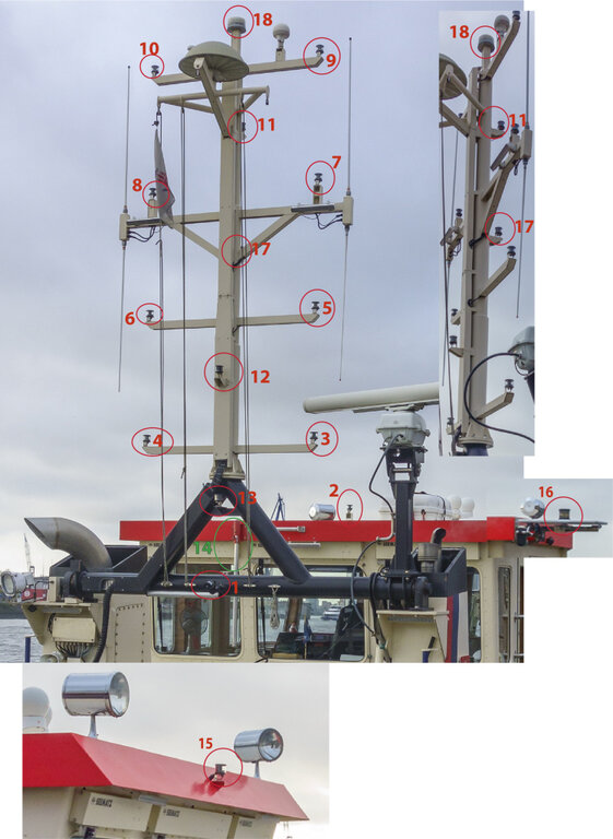

So, und hier der nummerierte Weihnachtsbaum:
1: Hecklicht wenn Mast geklappt!
2: ?? Blaulicht?  wahrscheinlich eher die 18
3/4:
5/6:
7/8:
9/10:
11:  Schlepplicht vorn
12: Schlepplicht hinten
13: Hecklicht
14: ok, kein Licht aber everntuell ein Ständer für Tagessignal
15: Bb/Stb ??????? an der Seite ist nix!
16: ??? Orange Blinklicht?
17: Toplicht
18. wahrscheinlich Blaulicht
2-10 sind doppelte Ausführung von rot-weiss-rot und rot oder grün????
Ankerlicht reicht ein weiss von rot-weiss-rot
Ich bin etwas irritiert, vielleicht bedient das auch binnen- und Seestraßenordnung. Der Hafen hat Seestraßenordnung, aber wenn man ggf. in die Seitenarme reinfährt oder unter den Elbbrücken durch ist dürfte das Binnenstrassenordnung sein.

Ein Gedanke zu Nr. 16:
Was das ist, weiß ich leider auch nicht. Aber ein oranges Rundumlicht (in der "schiffstypischen" Bauform, nicht so wie die orange Rundumkennleuchte bei Fahrzeugen an Land) an der Steuerbordseite des Steuerhauses ist mir schon öfter an Hamburger Barkassen und Festmacherbooten aufgefallen. Bei manchen Barkassen sitzt es auch zusammen mit einem weißen Rundumlicht auf einem gabelförmigen Halter.
Allerdings habe ich dieses Licht noch nie in Betrieb gesehen und konnte bisher auch nicht herausfinden, welchen Zweck es hat. Möglicherweise eine hamburgische Besonderheit (aus der jüngeren Zeit - auf alten Fotos bis ca. in die 1950/60er Jahre ist es m.w. nicht zu sehen)?
Erkennen kann man es z.B. hier:
https://www.marinetraffic.com/en/photos/picture/ships_id/1890361/211527970 (MOORING TUG III)
https://www.fotocommunity.de/photo/mooring-tug-2-norbert-wichmann/38188964 (MOORING TUG II)
https://www.barkassen-centrale.de/de/uwe.html (Barkasse UWE)
https://www.barkassenvermietung-hamburg.com/barkassen/hansa-iii.html (Barkasse HANSA III)

Zu Nr. 16 im Foto, dem orangen Rundumlicht, das es auch bei anderen Hamburger Hafenfahrzeugen gibt, habe ich eine Information gefunden:
In der SchiffsModell 12/2004 gab es einen Artikel von Konrad Algermissen über das Festmacherboot "Mooring Tug I" und als Beilage dazu den bekannten Modellbauplan in M 1:25. Auf einem Foto des Originals sieht man die orangefarbige Rundumlaterne auf dem Dach des Steuerhauses, allerdings an Backbord. Im Plan ist sie ebenfalls an dieser Stelle verzeichnet, mit der Beschriftung "Typhonlaterne (rundum-orange) - leuchtet mit Betätigung des Typhons".
Damit wäre dieses Rätsel wohl gelöst ;)
Norbert
Typhonlaterne - ah, ja, die gab es laut Bauplan auch auf der "Löschkreuzer Weser". Ich habe die in gleicher Weise bei mir angesteuert - bei Typhonbetätigung leuchtet sie auf.
Ich könnte mir vorstellen, daß das bei Nebel eine nützliche Funktion ist. Schall kann täuschen, besonders bei Echo. Und orangenes Licht (oder bei mir gelbes) dringt besser durch Nebel hindurch.
Bei Schall und Nebel ist eher die Lokalisierung das Problem, durch Nebel dringt es garantiert weiter als Licht. Aber wenn man dicht genug dran ist, dann hilft das Licht ungemein.  Allerdings haben die alle auch Radar...
Hansen-Bengel
Wenn die Dampfer im Hafen in großen Mengen durcheinander wuseln, dann kannst du Schallsignale auch bei Tageslicht nicht wirklich lokalisieren...Und woher der Ton kommt, wenn es dunkel ist, hört wohl auch Niemand heraus. 8-)
