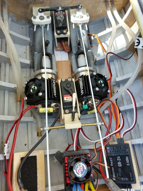

Folgendes Phänomen verstehe ich nicht. Ich bin kurz vor Fertigstellung meiner HMS Blazer mit Jetantrieb. Da konstruktionsbedingt im Moment kein Platz da ist um die 540er Simprob mit einer Wasserkühlung zu versehen, dachte ich mir, okay, zum Übergang eben Luftgekühlt. Habe mir ein Y-Kabel gebaut um beide Lüfter an der Stromversorgung anzuschließen. Ein Lüfter läuft, der zweite nicht. Mmmmmh, okay, alles umgesteckt, der zweite Lüfter läüft auch. Also, vielleicht das Y-Kabel doch nicht richtig zusammengelötet? Funktioniert tadellos. Nur beide Lüfter laufen nicht gemeinsam. Nach verzweifelten Versuchen habe ich heute dieses Phänomen festgestellt. Sobald ich den vermeintlich nicht laufenden Lüfter vom Kühlkörper abnehme, aber immer noch unter Strom, läuft das scheiß Ding. Sobald ich ihn wieder aufschrauben will ist Ende im Gelände. Kann es sein, das der Magnetismus des Antriebsmotors den Lüfter am anlaufen behindert, weil das Magnetfeld zu kräftig ist? Ich habe keine Ahnung, weil das alles in meinen alten RC Cars immer funktioniert hat. Ich bitte euch um Hilfe. Kein Ding, irgendwas umzubauen, ich muss es verstehen. Im Bild seht ihr die Anordnung. Lieben Dank im Vorraus euch allen.

San Felipe, habe ich soeben gemacht nach deinem Ratschlag, gerade weil ich es wissen möchte. Geht nicht. Nur auf einem der beiden Antriebsmotoren hat das funktioniert. Jetzt gar nicht mehr:roll:. Sobald ich mit einem oder beiden Lüftermotore in die Nähe der Antriebsmotore komme, gehen die Dinger aus. Nicht mal festgeschraubt wie vorgesehen, sondern nur händisch angelegt. Ich kapiere es einfach nicht. Wenn ich die kleien Lüfter über Y-Kabel anschließe gehen sie auch, aber nicht auf dem Kühlkörper, wo sie eigentlich hingehören. Und seid Jahren auf jedem Motor meiner alten Cars so ihren Dienst leisteteten. Aber diese Lüfter sind wohlbemerkt nagelneu, nichts aus meinem alten Fundus. Ich verstehe die Welt nicht mehr:(.

So, sofort ausprobiert. Lüftermotore an unabhängiger Stromquelle angeschlossen, läuft.  Lüftermotore in die Nähe der Kühlkörper gebracht, aus die Maus. Die Antriebsmotore waren ja nich mal unter Strom, habe sie aber trotzdem komplett abgeklemmt, also Umpolung erst mal gar nicht relevant. Läüft nichts. Sobald ich die lüfter von den Kühlkörpern ca 2 cm entferne, laufen die Dinger. Bin ich jetzt zu blöd? :(:ohno:

Ich habe jetzt mal spassenshalber die Lüftermotore wieder an eine Stromquelle angeschlossen (sie laufen) und habe einfach mal einen 650er Simprob Motor, einen Trust B-Spec 10 Turn Motor (540er Baugröße), und den Raboesch RM530 TRQ (empfohlen sogar von Krick für Schiffe) ebenfalls 540er Baugröße und eine Standard Tamiya Blechbüchse (540er) nur in die Hand genommen (ohne irgendetwas anzuschließen) und bin mit den laufenden Lüftern Richtung Motore, Sobald ich die Lüfter näher als 3 cm an die Motore bringe, gehen die aus. Pumpe, Niente, Nix, Nitschewo. :ohno:
2 Größere Lüfter habe ich auch noch, von einem anderen Hersteller (passen halt nur nicht auf die Kühlkörper), die habe ich auch gleich mal mit ausprobiert, die laufen und laufen und laufen, selbst wenn ich sie direkt am Motor befestigen würde.

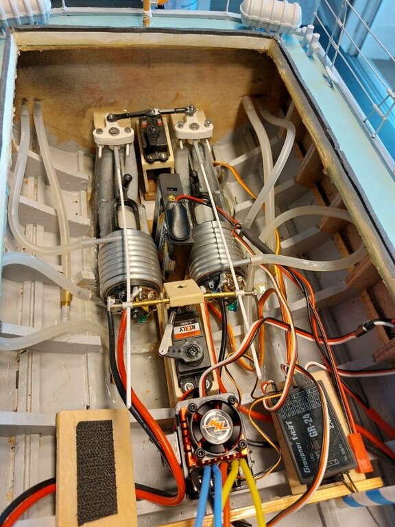

Neben den anderen Vorschlägen zu einer Wasserkühlung "anstatt" noch der Hinweis auf Kühlschlangen. Weil an die Kehrer-Jets normalerweise 700'er "gehören", ist genug Platz dafür vorhanden. Sie sind zum einen handelsüblich, zum anderen auch nicht schwierig selbst zu wickeln aus einem Alurohr mit 4mm außen und 3mm innen. Als Wickeldorn nimmt man irgendwas, was ein bisschen dünner ist als der Motor, sodass die Schlange dann stramm sitzt.
