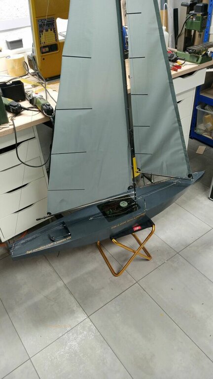

Auf der Messe in Friedrichshafen hatte ich ja die Segel verändert mit Latten.
Jetzt wurde das sch"schön" gemacht: Beschnitten (wie Uwe @uwe.kreckel angeregt hat), die Latten Bestückung erweitert und Ösen an den Ecken eingebracht.
Das Boot heute
Leider nicht aufm Wasser...das hat sich in Eis (zumindest am Ufer) verwandelt :roll:, drum aus der Werkstatt.
Da man Schönheit diskutieren kann: Ich habe da mal einen italienschen Spruch genommen: "Ogni scarrafone è bell’ ‘a mamma soja" ....übersetzt: "Jede Küchenschabe ist schön für seine Mamma!"
Mit den Beulen etc. passt das ganz gut auf meine TILLER SHARPIE!
Also steht das jetzt auch aufm Boot drauf :p
Grüssle

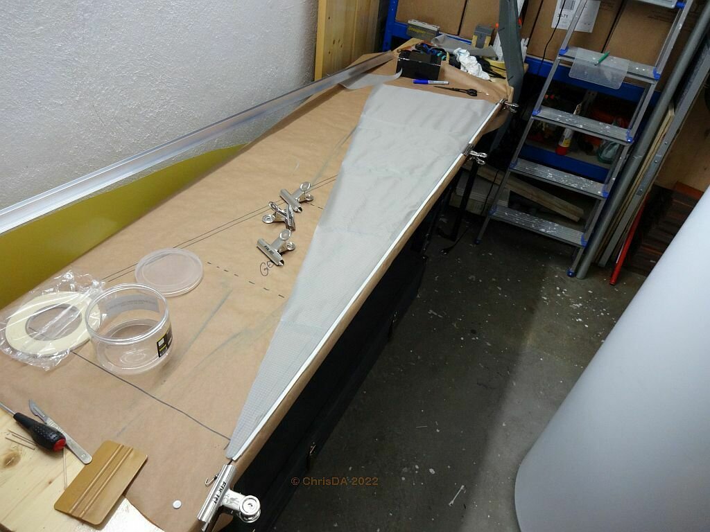

Die Genua soll aus Ikarex gemacht werden, allerdings in Bahnen geschnitten und dann verklebt. Also mal ne Schablone gezeichnet gemäß Buaplan... Im Moment war ein geignetes Stück Papier leicht zu finden - Geschenkpapier! (was allerdings eine Nachfrage des Kommandos mit sich brachte: "Hast du das braune Geschenkpapier irgendwo gesehen, ich find es nicht" :roll: "Nöööö"  )
Darauf hatte ich die Bahnen mit 30 cm Höhe angezeichnet. Dann kam der grob vorgeschnitte Stoff drauf, diesmal hellgrau
Dann habe ich die Bahnen ausgeschnitten und wechselseitig mit doppleseitigen Klebeband (6mm) verklebt. Wechselseitig um die Rolle auszugleichen (war auch so ein Tipp auf der Messe von Andy @maran49)
Zusammen mit dem Klebeband wird das dann schon schön glatt und rollt nicht mehr auf
Oder besser: Nur an den nicht verklebten Enden
Dann außen beschnitten mit der Schere!
Ist doch einiges mehr an Segelfläche im Vergleich zur Fock (das dunkle Teil)

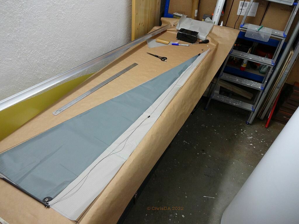

Weiter an der Genua...musste ja noch verklebt werden etc
Doppelseitiges Klebeband drauf auf einer Seite (der weisse Strich)
Und dann das Vorstag eingelegt (gespannt aufm Tisch!) und umkleben
An den Ecken (Holepunkt/Anschlagpunkte) wurden dann noch "Finger" aus selbstklebendem Spinnaker-Reparaturtuch aufgeklebt und Hohlnieten aus Messing eingeschmolzen
Dann mal Probesitzen aufm Boot. Der Pfeil zeigt die ungefähre Linie des Mastes an. Richtung Bug sind das ca 8cm mehr und Richtung Heck ca 6cm Überlappung mit dem Grosssegel

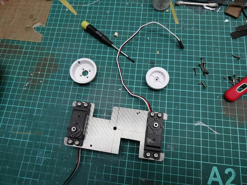

Die Winden für die Genua mussten ja rein....
Aber erstmal am Sender gebastelt: Der linke Kreuzknüppel war zwar schon "hoch-runter" auf nicht neutralisierend (Segelsteuerung), aber für die Genua ist diser auch oauf nicht-neutralisierend gestellt (links-rechts). Feder raus...aber das war zu wabbelig. Drum habe ich da ne Bremse aus 0,3mm GfK reingebaut (roter Pfeil) - bei der FlySky i6S geht so was schnell und unkompliziert :that:
Und das Montage"brett" der Segelwinden: Leider war kein Carbon mehr in der Grabbelkiste, drum Alu-kasciertes GfK 0,5mm
Dann mal Probesitzen im Boot
und mit den Trommeln
Langsam wird die "Zentrale" voll....;)

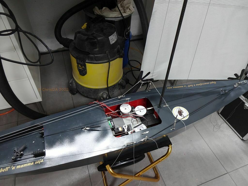

So, dann mal ausprobieren!
Genua aufgetakelt
Beim Probieren hakelte das dann immer wieder and den Wanten. Drum hab ich da Röhrchen drübergeschoben (Pfeil) über die dann die Schoten laufen. Wird teilweise auch bei den Originalen so gemacht
Die Blöcke am Holepunkt waren nicht der Bringer: die Schoten verklemmten sich da immer wieder :ohno:. Drum habe die gegen einfache, drehbare Ösen ausgetauscht (Hatten sich schon bewährt zur Schotführung von Gross und Fock)
Vorher (sehen zwar schick aus...aber!)
Und nachher
Und hier mal das Ganze in Bewegung (noch mit den Blöcken)
Die Winden der Genua (Windforce, die hier) sind aber sub-optimal: Sehr laut, ungenaue Stellung (siehe Video: laufen nach, auch ohne Belastung, und zuckeln:grummel:), hoher Stromverbrauch und langsam....sind zwar billig, aber kann ich nicht empfehlen:nono:. Die Hauptwinde (eine Kingmax, hier) ist da ein anderes Kaliber, die kann ich nur empfehlen! Vielleicht tausche ich die Genuawinden später mal aus....
Im Moment steuere ich die beiden Winden über einen Mixer an der Funke an - hat den Vorteil, daß ich die Winden einzeln einstellen kann, dann aber über einen Knüppel ansteuere.
Und ich hab den Stromverbrauch mal gemessen: gesamt 1,7 A unter Teillast (die arbeiten ja gegen die Gummizüge), wobei 1,2 A auf die Genuawinden entfallen. Die Kingmax ist da sparsamer!!
